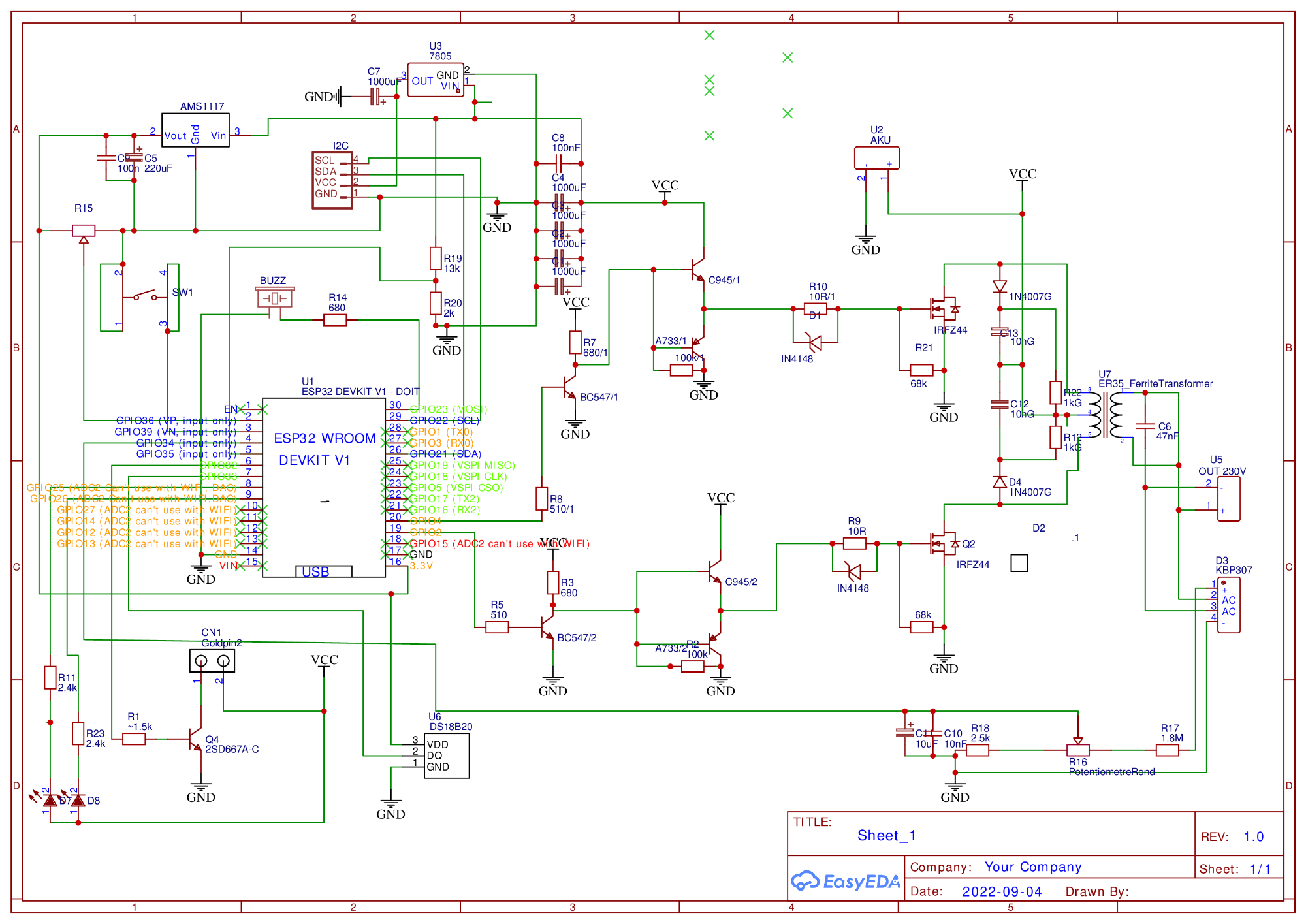

Aha czyli rozumiem że sterując pwm raz z jednej, raz z drugiej strony chcesz uzyskać sygnał sinuso podobny. Odłącz transformator i zamiast niego podłącz rezystory lub żarówki, zmieniaj powoli wypełnienie (w okresie  < 50Hz ofc) i pomierz czy zmieniają się napięcia na drenach. To że działa to przy wypełnieniu 99.5% może wskazywać na to, iż tak naprawdę jest to wypełnienie 0.5%. Zobacz jak z grubsza może wyglądać obwód sterowania takiej przetwornicy https://serwis.avt.pl/manuals/AVT2732.pdf W artykule podane są też uwagi dotyczące nawijania transformatora. Budowałem tę ( z artykułu ) przetwornicę i upaliłem za pierwszym razem tranzystory ze względu na zwarcia międzyzwojowe. Jeśli u ciebie okaże się że bez trafa, a z obciążeniem mosfety nie grzeją się wtedy będziesz musiał jeszcze raz nawinąć rdzeń.
Tak, a dokładniej to miało być SPWM czyli tak dobierać wypełnienie że na wyjściu faktycznie ma się uformować normalny sinus (po to ten kondensator na wtórnym)
Nie rozumiem trochę...mam odwrócona fazę więc od 0 mam najwyższe wypełnienie a na 1023 wypełnienie zerowe i to by się zgadzało..
Według mojej skromnej wiedzy powinien tam być w szeregu dlawik. Ale nie uargumentuję tego bo zbyt krótki jestem w te klocki. Sinusa tam na pewno nie uzyskasz.
To niema znaczenia. Odłącz całkowicie trafo i zamiast niego daj tam jakieś inne obciążenie, jak pisałem wyżej nawet żarówki 12V i zmieniaj bardzo powoli pwm z okresem poniżej 1Hz będziesz wtedy miał pewność czy tranzystory przełączają się prawidłowo. To taki bardzo pristy test a uwidoczni co dzieje się z twoim układem. A najlepiej zainwestuj w oscyloskop 😉 nawet zwykły analog za parę stówek

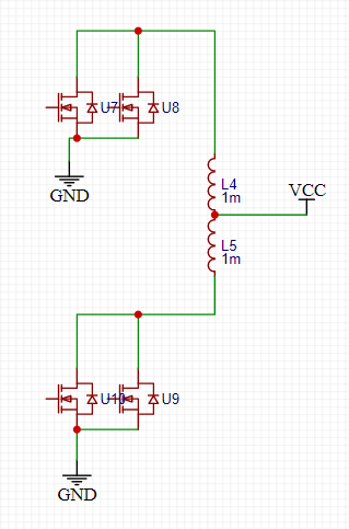

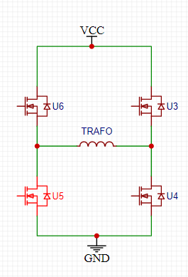

Reanimacja tematu...jako że się podjarałem odkryciem algorytmu SPWM, to pasuje  wykorzystać tą euforię i zbudować na początek prostą przetwornice 12-230v (ale. Tym razem działającą😋) widzę kilka wersji stopnia mocy, albo pełny mostek H i trafo z jednym uzwojeniem pierwotnym, albo dwa mosfety podłączone do końców podwójnego uzwojenia pierwotnego (środkowy odczep cewki podłączony do VCC) i tak mnie zastanawia która wersja przeniesie więcej mocy zakładając że tranzystory są te same w obu przypadkach...🤔
Ja bym wybrał wersję z środkowym odczepem, ale głównie przez wygodniejsze sterowanie tym czymś 😄
Pamiętaj, że N-MOSy sterujesz napięciem między bramką, a źródłem - sterowanie nimi po stronie wysokiej jest niezwykle upierdliwe.
Poza tym druga wersja raczej przeniesie więcej mocy, bo jednak masz dwa tranzystory zamiast jednego per połówkę układu.
No i tak właśnie myślałem 👍 co do sterowania high side to wiem że bootstrapy trzeba robić i ogólnie trudniej....dzięki wielkie za odpowiedź!😁 (Choć to nie koniec...😋)
Oj tam trudniej. Wstawiasz między sygnał PWM i mosfety na przykład taki driver bramek
https://www.lcsc.com/product-detail/Gate-Drivers_NATLINEAR-LN8322SR-G_C3008046.html
I załatwi sterownie półmostka z dwoma n-FETami 😉
