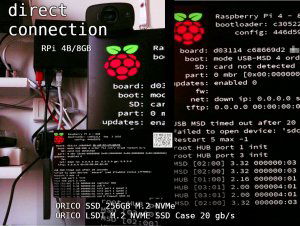

Do mojego RPi (4B/8GB, standardowo podpięty pod X825 z Adata SSD SU800 512GB) dokupiłem taki dysk z taką obudową:
https://pl.aliexpress.com/item/1005001747449260.html
https://pl.aliexpress.com/item/1005001747397137.html
Kiedy podłączam zakupiony dysk (w obudowie) do komputera np. z Win10 - wszystko wygląda całkiem dobrze.
Operacje: odczyt, zapis, formatowanie itp. działają bezproblemowo. Pomiar transferów - wyglądają sensownie.

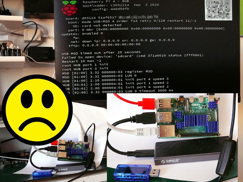

Kiedy próbuję uruchomić RPi z tego dysku (Rasbian 32b, sformatowany i nagrany Imagerem), system nie rozpoznaje (nie widzi MBR) dysku SSD.
Efekt widoczny na zdjęciu orico01.jpg.
Nie jest ważne, czy dysk podłączony jest bezpośrednio czy przez hub USB3. Kiedy wstawiam między RPi a dysk separator USB - system również nie uruchamia się.

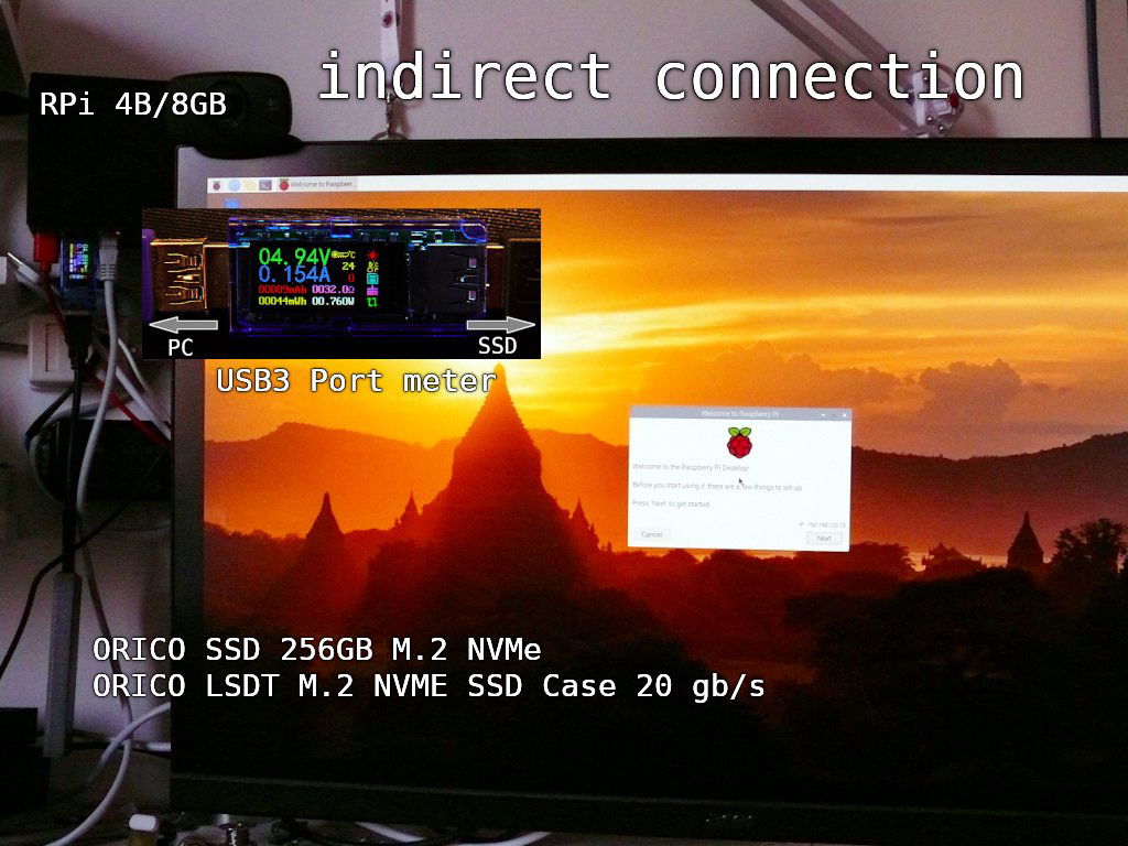

A teraz ciekawostka 😕 :
kiedy wstawię między RPi a ten sam dysk (w tej samej obudowie) miernik obciążenia portu USB3 (wolt, amper, moc itp. obrazek w załączniku) system natychmiast uruchamia się bez żadnych problemów. :o
Spotkaliście się z czymś takim? Jakieś pomysły? Będę wdzięczny za jakiekolwiek sugestie czy propozycje.

Po różnych eksperymentach ze startem z dyskiem Orico włączonym poprzez miernik obciążenia portu USB odkryłem 😉 że system startuje w tym układzie, gdyż dysk jest wykrywany jako... karta pamięci!
Dlaczego tak jest - nie wiem. Ale działa! Choć z błędem SG_IO. Co widać na poniższym listingu.

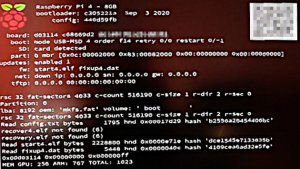

Jeśli podłączę dysk Orico i uruchomię RPi to boot zatrzymuje się na ekranie HDMI. Jednym z komunikatów jest to, że nie wykryto karty SD i nie jest możliwe odczytanie partycji boot. Ok, nie widzi dysku (?) próbuje z SD i kiszka. Licznik leci.
Jeśli jednak (przy włączonym RPi) odłączę dysk pojawia się komunikat o odłączeniu urządzenia na USB3. Po odczekaniu ok. 15-20s i ponownym podłączeniu dysku... po ok. 5s następuje prawidłowy boot z tego dysku. W logach nie ma komunikatów o błędach. Dysk z poziomu kernela wygląda mniej więcej tak:

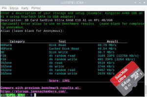

Zacznijmy od odpowiedzi na pytanie: po co to wszystko?
Gdy (niedawno) zacząłem swą przygodę z RPi (4B/8GB) w tekstach o uruchamianiu systemu wiele miejsca poświęcono jego startowi z innego nośnika pamięci niż karta SD. Podłączonego do gniazda USB3 RPi.
No i przeszedłem (chyba) całą ścieżkę: od taniego pendrive USB3 (60Mbps) do IMO dobrej pamięci M.2 NVMe o deklarowanych prędkościach: odczytu 6900 MB/s, zapisu 5000 MB/s, interfejsu ok. 7,9 Gbps. Odkryłem, że komunikacja na porcie USB3 RPi (moje: 4B/8GB) to nie jest coś trywialnego.
W wielu dostępnych w sieci materiałach za rzeczywiste kłopoty najczęściej obwiniani są (że nie trzymają standardów) producenci sprzętu podłączanego do RPi. Spotkałem się również z wypowiedziami kierującymi grot strzały w kierunku RPi. Postanowiłem to sprawdzić.

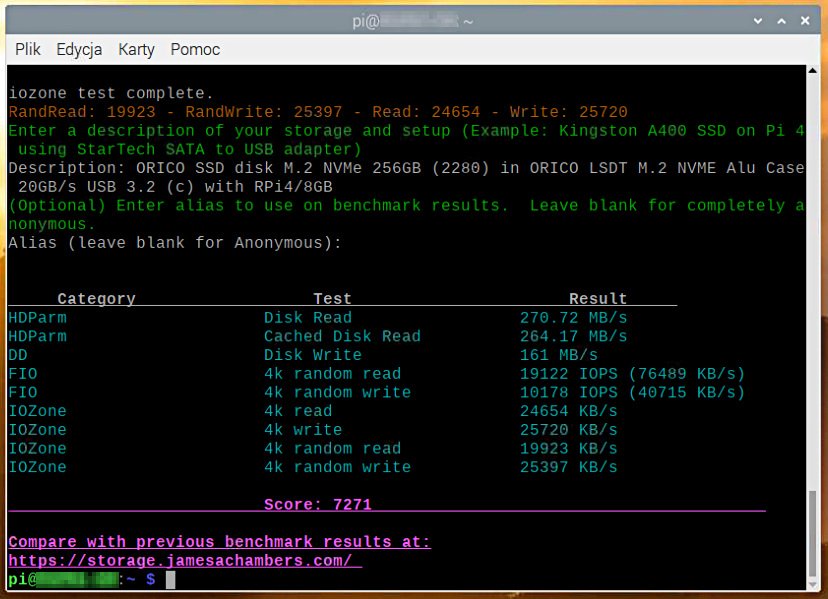

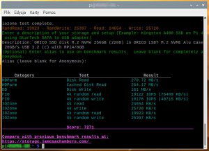

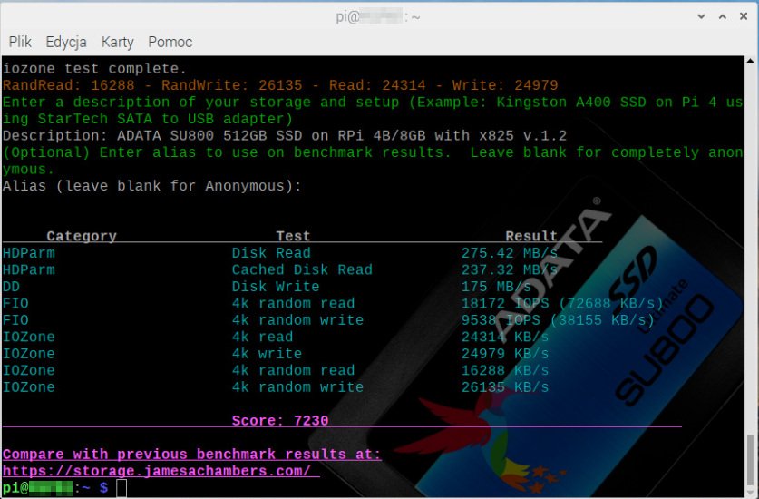

Narzędziem pomiarowym jest test jaki udostępnił na swej stronie James A. Chambers. Wszystkie testy wykonywałem na świeżo: sformatowanym, zainstalowanym i zaktualizowanym systemie Raspbian OS 32b (wariant full). RPi (4B/8GB)
1_RPi4B_8GB_SD64GB.thumb.jpg.e342ae3d8017331aa7e0d9153241c29f.jpg2_RPi4B_8GB_ADATA512GB.thumb.jpg.56e63f580cceafde7fee7f6297987039.jpg
Od pewnego czasu w miejsce pierwotnie używanej karty SD SanDiska (64GB, C10, A1, U1) używam dysku SSD Adata SU800 512GB SATAIII, podpiętego pod USB3 RPI poprzez płytkę X825.Oba nośniki (karta oraz dysk) stanowić będą punkt odniesienia dla pozostałych "Pamięci". Jak widać rzeczywiście różnica pomiędzy kartą a rzeczywistym dyskiem SSD jest znaczna.

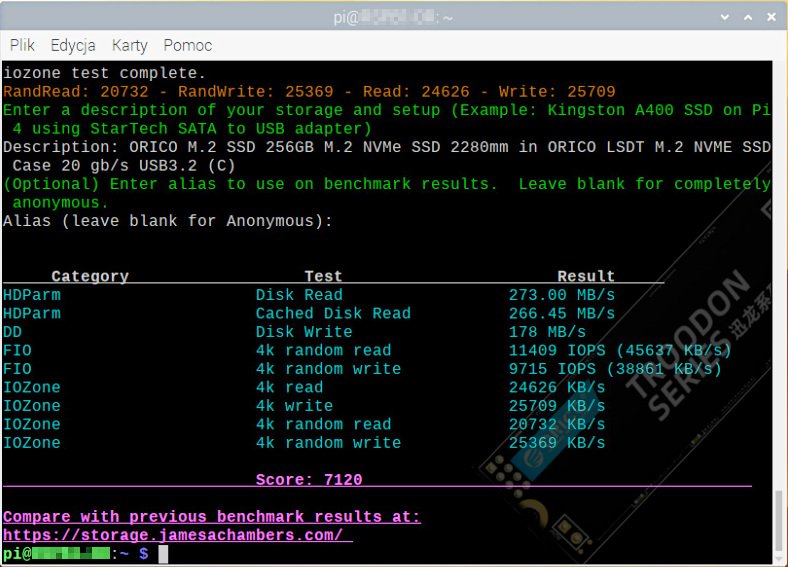

Zanim przejdę do omawiania innych nośników chciałbym pokazać, że dysk SSD Orico M.2 NVMe 256GB (w obudowie tego samego producenta) zachowywał się co najmniej poprawnie. No gdyby nie ten start! 😉
Ulegając jednak pokusie podłączyłem do swego RPi tani pendrive (32GB USB3.0) do portu próbując wykorzystać go jako potencjalny nośnik. 4_RPi4B_8GB_GoodRAM32GB.thumb.jpg.b83efefe15a81321aec0359e901af6e1.jpg
Nie obsługuje on UASP, słabo reaguje na "quirks'y". Jak widać z testu jest słabszy od karty SD. Dowiedziałem się, że to nie tędy droga. Dodatkowo ze względu na niewielką powierzchnie przy dużej ilości operacji odczytu i zapisu zauważalnie grzeje się.

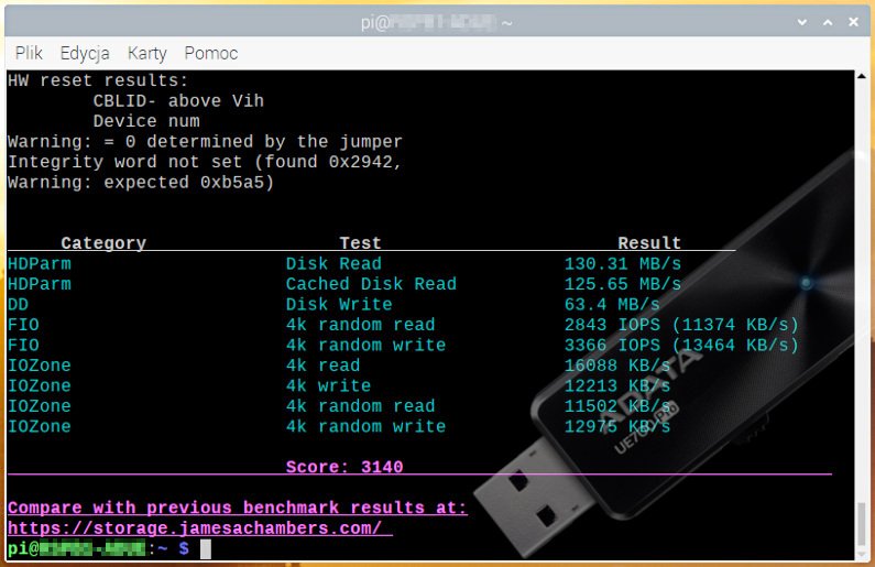

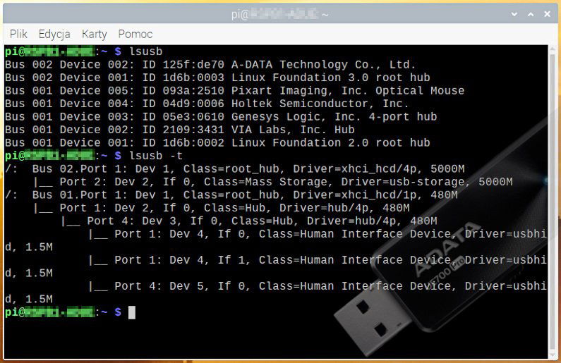

5_RPi4B_8GB_ADATAPnd128GB_lsusb.thumb.jpg.392c3447aad19ca5897e6190ffb1ca82.jpg6_RPi4B_8GB_ADATAPnd128GB.thumb.jpg.206513207edc38f177b684b125901127.jpg
Kolejna próba polegała na podpięciu do RPi pendrive'a ADATA o oznaczeniu "UE700Pro 128GB". Jak widać  to urządzenie pracuje w trybie usb-storage. Ale co ciekawe dopisanie mu usb-storage.quirks nie pomaga. A przeciwnie. Widoczny rezultat zauważalnie spada wówczas do ok. 2500.
W tzw. międzyczasie miałem możliwość przetestowania pamięci Samsung 980Pro SSD M.2 NVMe 500GB (przybyła wraz z obudową Icy Box IB-1916M-C32). I tu szok. Wręcz powtórka z rozrywki: dysk doskonale współpracuje z innymi OS'ami. Transfery powalają, ale... RPi nie chce kooperować. Pisałem o tym w poprzednim mailu.

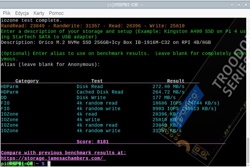

A po przełożeniu go do obudowy Orico M2PAC3-G20 USB3.2 20Gbps M.2 SSD wszystko działa. Choć transfery są mniejsze. Nie tylko od moich oczekiwań. Ten demon prędkości jest porównywalny z dyskiem Adata SU800 512GB SATAIII. Obudowa Orico jest mniejsza od Icy Box'a toteż podczas pracy Samsunga wyczuwalnie rozgrzewa się. Zauważalnie, ale nie "nachalnie" 😉
Innym zaskoczeniem jest fakt, że dysk SSD Orico M.2 NVMe 256GB po włożeniu do obudowy Icy Box IB-1916M-C32 odzyskał wigor. Startuje bez najmniejszych problemów (sprawdzone wielokrotnie). No i wynik tertu też jest lepszy niż w obudowie jego producenta 😮
Miłą informacją jest również fakt, że dysk Orico obsługuje funkcję trim. Tego nie robi żaden pendrive. 😄
