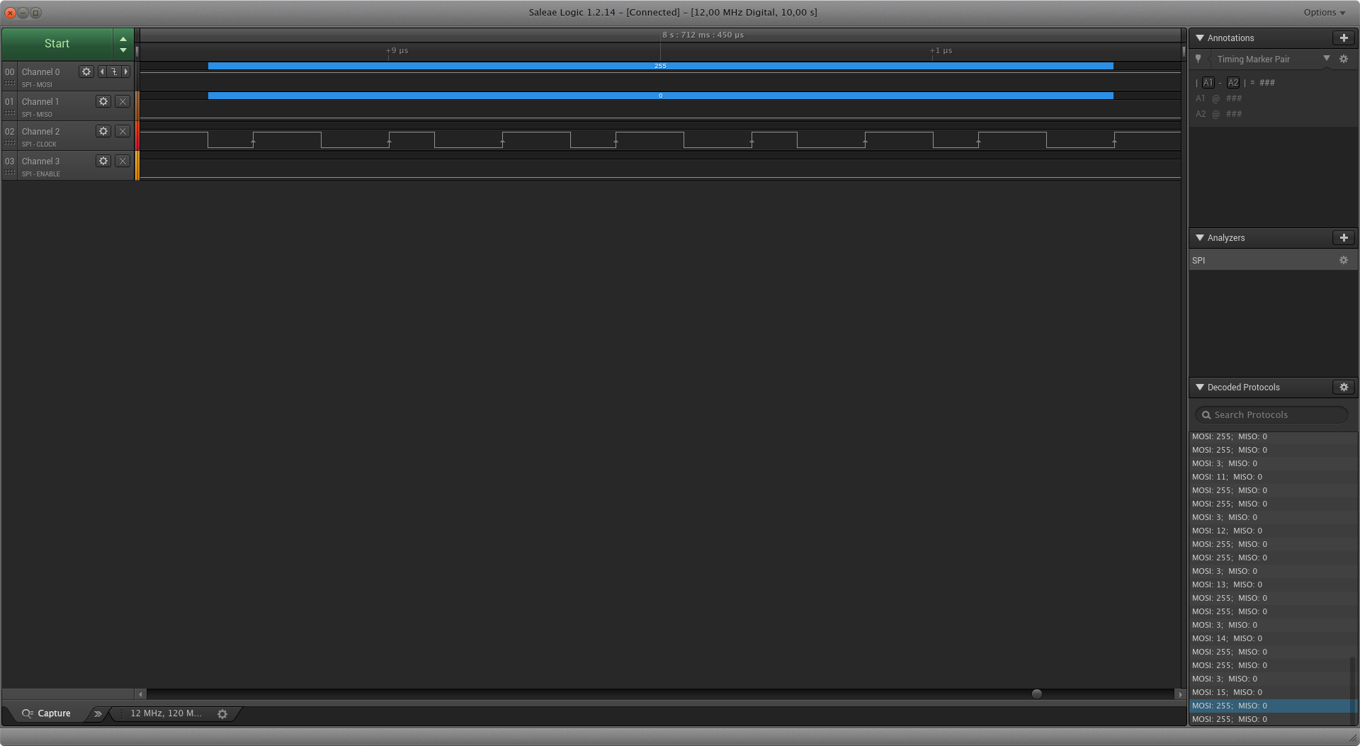

Niestety, kod nie chce działać prawidłowo. Procedura inicjacji vs1003 przechodzi, ale na końcu zwracana jest dziwna zawartość rejestrów - wszystkie mają 0x00. Po wielokrotnym przeglądnięciu kodu nie znalazłem w nim niczego podejrzanego. Podpiąłem więc analizator logiczny do poszczególnych linii i uzyskałem następujący wynik:
 1716930985_Zrzutekranuz2021-02-0720-00-01.thumb.png.ef1be1eb977bfa6b6d6a927fb180218c.png709138564_Zrzutekranuz2021-02-0720-00-07.thumb.png.df5a1343b43956cf86496997995738de.png

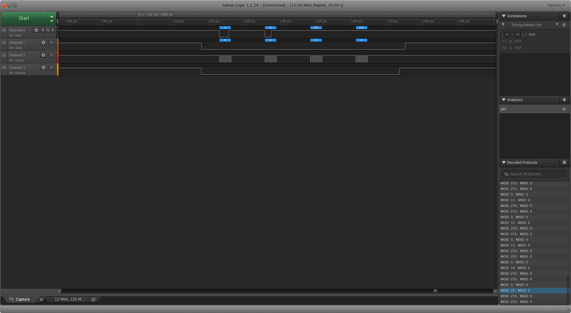

Jak widzicie dane są wysyłane, ale nie ma aktywności na linii MISO, a więc za każdym razem odczytywane jest 0x00. Linia ta nie jest jednak zwarta do masy, bo jak widać domyślnie znajduje się w stanie wysokim i schodzi o niskiego dopiero po rozpoczęciu transmisji. Dane zwrócone przez analizator wydają się być konsystentne z programem. Mamy tutaj powtarzającą się sekwencję czterech bajtów: 3 (rozkaz odczytu rejestru), 0-15 (numer rejestru), 255, 255 (dwa bajty transmitowane podczas odczytu).

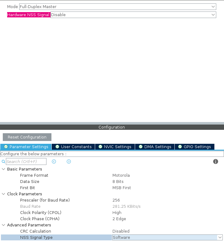

Konfiguracja SPI wygląda następująco:
1434673389_Zrzutekranuz2021-02-0720-08-15.thumb.png.7dc361eff7de3e454c5b0fbe5217e08f.png
Czy takie zachowanie interfejsu SPI może być spowodowane jakimś znanym błędem software'owym, czy też powinienem szukać przyczyny w sprzęcie? Jeśli chodzi o VS1003, to projekty płytki zostać "pożyczony" z działającego i przetestowanego urządzenia z PIC32. Oczywiście istnieje możliwość, że sam układ jest uszkodzony, jednak wolałbym wyeliminować wszystkie inne opcje, zanim zamówię jeszcze jeden egzemplarz i zacznę go wymieniać...
Pierwsza rzecz jaka rzuca się w oczy to to, że VS1003 wymaga zegara SCK "zaparkowanego" w stanie niskim. Wtedy odpalasz XCS i pierwsze zbocze narastające wpycha do chipu pierwszy bit danych. Na opadającym Twój Master powinien wystawić kolejny bit na MOSI. Jak działa ten mechanizm z punktu widzenia VS1003 gdy mu odwróciłeś zegar?

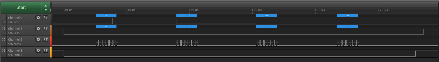

A następnym razem pokaż na ekranie analizatora w szczegółach jedną całą transakcję SPI tak by można było zobaczyć co się kiedy zmienia względem zegara a nie wszystko razem skompresowane tak, że nic nie widać albo tylko ostatni(?) bajt. Skoro jedna wymiana SPI nie działa to 4 też nie działają, to rozumiemy. Z żadnego z dwóch obrazków nie można wywnioskować czy poprawnie wysyłasz kod komendy i adres.
Który parametr za to odpowiada? Jak to zmienić?

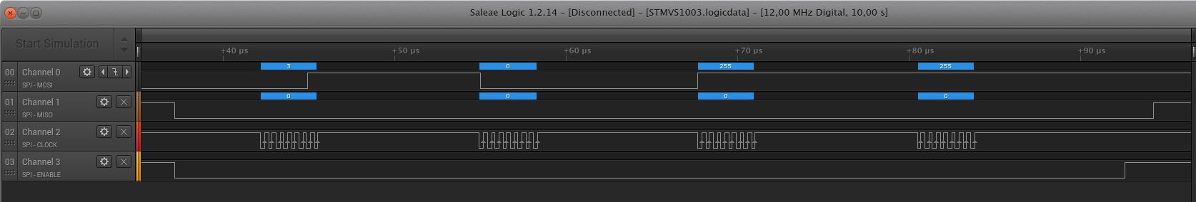

Jakby coś,to wrzucam załącznik z wyeksportowanym kompletem danych z analizatora.

Musisz pracować w "najbardziej natywnym" trybie SPI, tzw, mode 0. Ustawiasz CPOL=0 i CPHA=0. W Cube to pewnie będzie "Polarity: Low, Phase: 1 edge".

Ok. Ustawiłem "Polarity: Low" (CPOL=0), a potem próbowałem zarówno Phase 1 jak i Phase 2. Ciągle rejestry są odczytywane jako 0x00...
Gdzieś jeszcze znajdować się problem? Zastanawia mnie jeszcze konstrukcja, w której próbuję zmieniać prescaler:

1 godzinę temu, marek1707 napisał:
Pokaż jedną pełną transakcję SPI odczytu z rejestru o którym wiesz, że nie powinien mieć 0x0000.
W tej chwili dysponuję niestety tylko przykładem z błędnie ustalonym CPOL. To gotowa płytka i podpięcie się analizatorem wymaga lutowania kynaru do dość cienkich ścieżek. Dzisiaj zdążyłem już odłączyć te kable, podłączę je ponownie dopiero jutro, żeby zobaczyć jak zachowuje się układ przy nowej konfiguracji SPI.
Na obrazku przykład odczytu rejestru o adresie 0x00 (MODE), który na działającym układzie z PIC32 ma wartość 0x800.
759775835_Zrzutekranuz2021-02-0722-27-19.thumb.png.10668dc50522bad0025810c0a353b2a9.png
EDIT: Jednak podpiąłem ponownie analizator. Poniżej przebiegi podczas próby odczytu tego samego rejestru, z CPOL: Low i CPHA: 2 Edge.
1275183238_Zrzutekranuz2021-02-0723-24-42.thumb.png.f1ee7292035f2beb39d818e8acd09571.png
Edytowano przez atlantis86
No ale przecież CPHA miało być "1 edge". To nie jest wszystko jedno. Zobacz, wysyłasz pattern 00000011 czyli READ, ale pierwszy bit wysoki wystawiany jest teraz jednocześnie z narastającym zboczem szóstego zegara. Musi być pół okresu wcześniej, aby SLAVE mógł się na to przygotować. Może nie widzisz różnicy w działaniu, może błąd jest gdzie indziej, ale pewne warunki brzegowe musisz spełnić. Masz datasheet, masz analizator, patrzysz na to, nie widzisz jak jest i nie wiesz jak ma być? To po co Ci te narzędzia? Potwierdzasz sobie nimi, że "Wszystko w porządku więc od początku" jak śpiewa klasyk?
