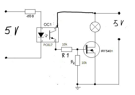

Powitać - no niestety ale ten układ nie zadziałał, układ nie ma wspólnej masy chodzi o zasilanie sterujące 4,5 VDC i napięcie zasilające odbiornik 5 VDC
Witam. Nie praktykuje się takich rozwiązań jak na tym małym schemacie narysowałeś z tym tranoptorem i tranzystorem npn. Właśnie z tego względu że masz dwie masy o różnych potencjałach, o awarię jest więc nie trudno. Tak się steruje żarówką czy przekaźnikiem? Zamiast tego tranzystora npn właśnie dajesz  pnp BD136 (parzysty). Klasyczny układ (tysiące przykładów w necie jest). Masy wtedy są wspólne i po problemie. Spadek na złączu masz nie większy jak 0,6V i pewno taki nie wpłynie negatywnie na pracę.

Witam, układ zrobiony na mosfet tak jak poradziliście mi i działa tak jak chciałem.  Jak byście mi jeszcze wytłumaczyli dwie rzeczy, układ również działa bez rezystora  R1 i zmiana rezystora R2 z10K na 1K również działa.. jaką rolę pełną te rezystory ?
R1 zapobiega przepływowi dużego prądu przez PC817 (bramka tranzystora jest jak kondensator - potrafi przyjąć bardzo duży prąd, a brak rezystora powoduje to, że prąd ogranicza tylko i wyłącznie średnica przewodu/szerokość ścieżki, a w tym przypadku bardzo łatwo o uszkodzenie fototranzystora w PC817).
R2 powoduje,że w momencie zamknięcia PC817 prąd z bramki tranzystora MOSFET upływa do masy tym samym zamykając ten tranzystor. W innym wypadku istnieje ryzyko, że tranzystor pozostanie otwarty przez bardzo długi czas (patrz - bramka zachowuje się jak kondensator). Gratisowo gwarantuje, że napięcie na bramce MOSFET'a będzie zawsze w stanie ustalonym 😉

2.5V na bramce mosfeta nie wygląda dobrze, będzie się to grzało zależnie od prądu obciążenia, nie jest jednak zbyt "szczęśliwe" rozwiązanie
Po prostu zbudowałeś dzielnik napięcia które steruje mosfetem, schemat sam w sobie jest ok tylko zmień wartości elementów R2 może zostać jeśli to nie jest jakoś bardzo szybki układ, natomiast R1 zmniejsz do 10...100 omów, możesz nawet pominąć.
