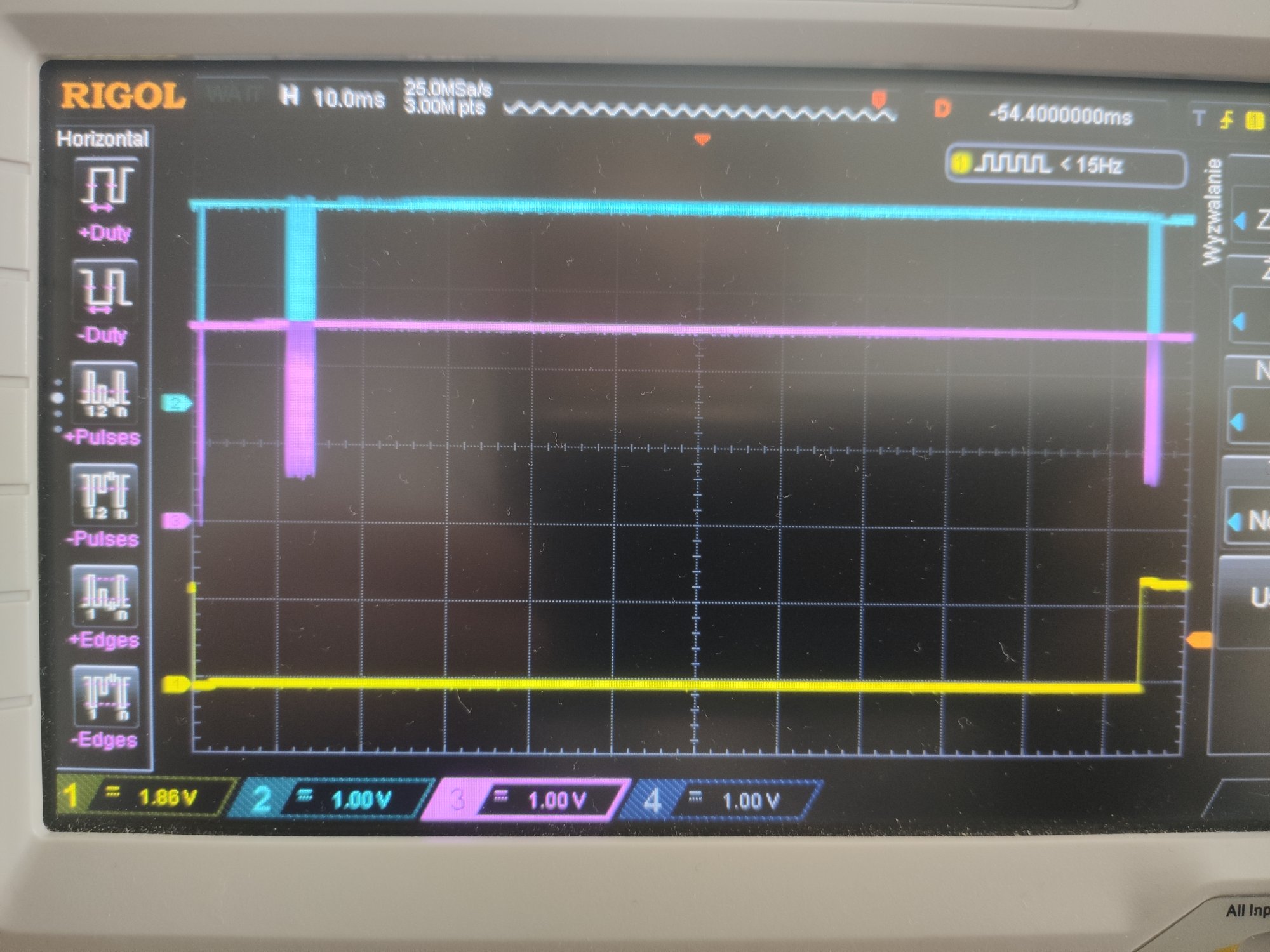

Zmieniłem nieco program i podłączyłem oscyloskop żeby zobaczyć co się dzieje na liniach I2C żółty przebieg to synchronizacja ustawiany jest w stan niski przed wejściem do bme.begin(); Niebieski to SDA i SCL fioletowy.
Cała ramka:

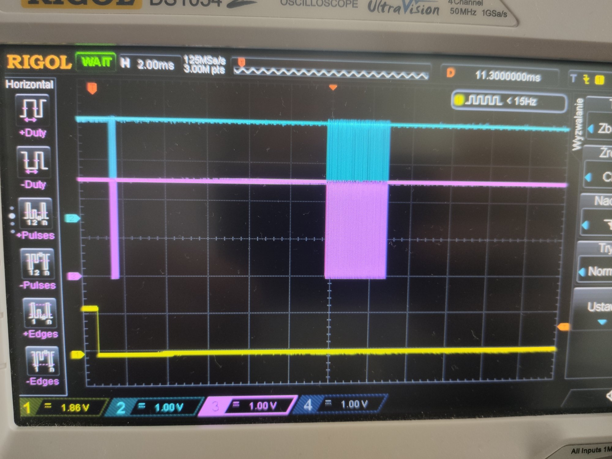

Początek:

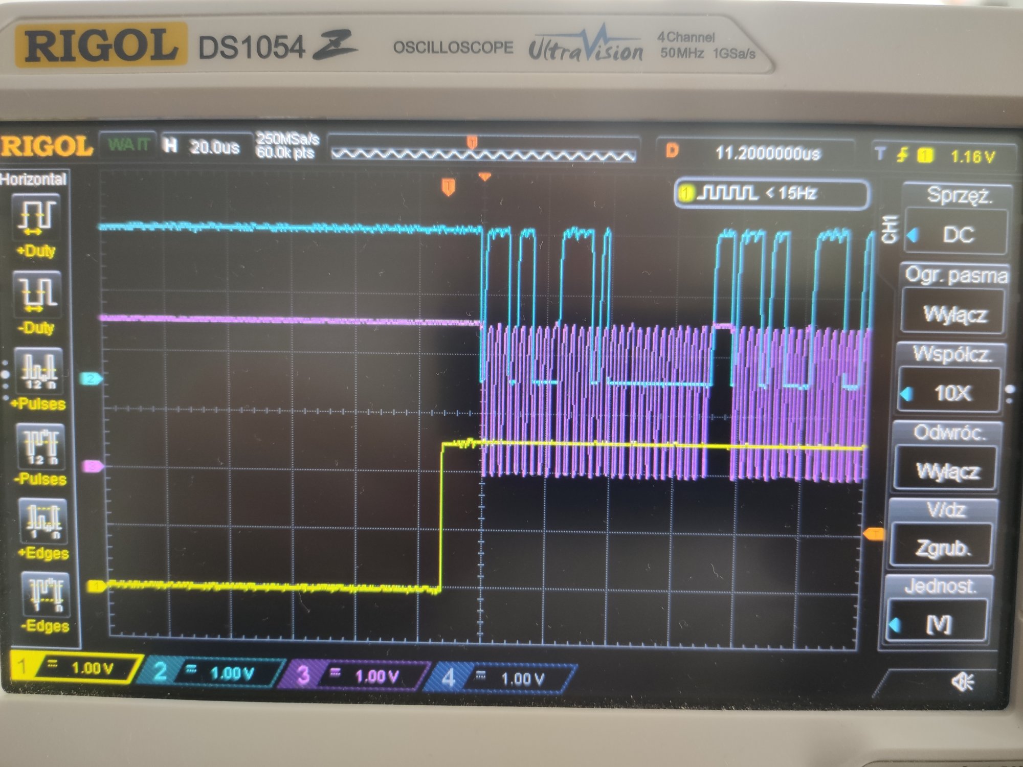

Koniec:
Patrząc na zdjęcie początku widać że już po około 14..16ms BME jest gotowy do pracy. Myślałem że może ESP czeka jeszcze na jakieś dane ale jak widać na zdjęciu przebiegu końcowego najpierw jest ustawiany przebieg żółty(czyli wyjście z begin()) a potem zaczyna się właściwa transmisja. Nie wiem czy ktoś jeszcze badał te układy pod tym kątem, myślę że te opóźnienia są wygenerowane przez bibliotekę Wire ponieważ to ona zarządza magistralą. Mam pewien pomysł jak to obejść: można ustawić timer na pojedyńcze wyzwalanie po 20ms i callbacku tegoż timer poprowadzić dalej program nie czekając na wynik funkcji begin(). Wolałby jednak nie robić takich "fikołków" i szukam lepszego rozwiązania, ewentualnie biblioteki która nie będzie mi blokowała funkcji setup()
Edytowano przez _LM_
Okazuje się że nie można ot tak sobie skrócić inicjalizacji BME ponieważ mam później nieprawidłowe odczyty. Problem ominąłem w taki sposób:
Wire.setClock(400000L); // predkość i2c
tbme.once_ms(15,continueProg); // przerwanie za 15ms
bme.begin(0x76);
Czyli uruchamiam timer "tbme" którego callback wykona się za 15ms ale zanim to się stanie, program rozpocznie funkcję bme.begin(). Te 15ms jest potrzebne na start transmisji i wymianę danych co widać na wcześniejszych oscylogramach. Po upływie tych 15ms program wskakuje do funkcji continueProg i robi resztę rzeczy przewidzianych w funkcji setup();(dokładniej pozostały setup() został przeniesiony do callbacka timera) dzięki temu mam kilka cykli zegara a przede wszystkim esp pracuje a nie czeka bezczynnie żrąc prąd na darmo 😄
