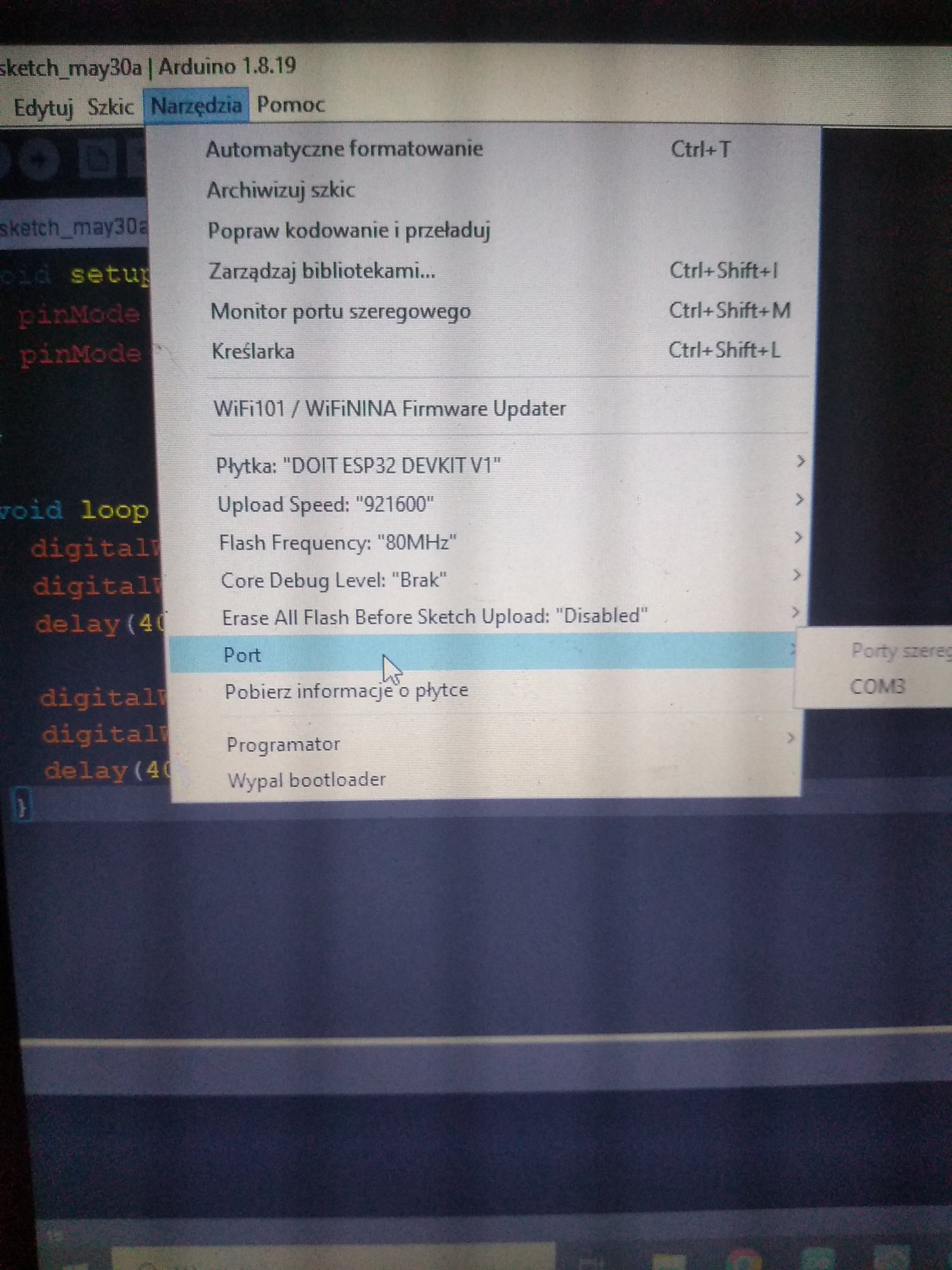

Może chłop myślał że stanem wysokim uruchamiasz przekaźnik, a zapewne jest stanem niskim jak to przy nich bywa...zaraz do tego dojdziemy, zrób to co powiedziałem
Ps...wybierz płytkę Arduino Uno

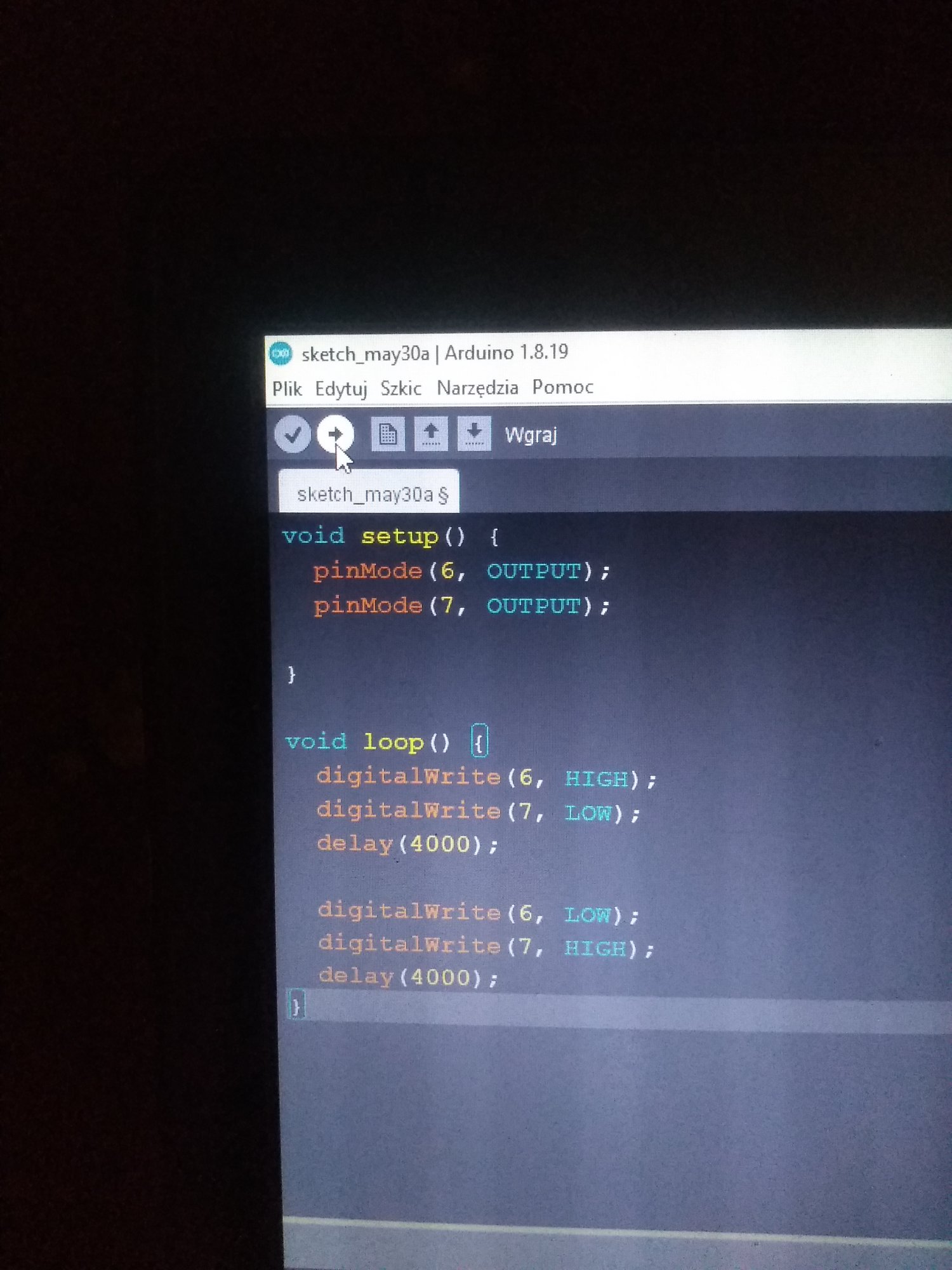

wywal wszytko co jest w edytorze i wklej to co ponizej...
void setup() {
  pinMode(6, OUTPUT);
  pinMode(7, OUTPUT);
void loop() {
  digitalWrite(6, HIGH);
  digitalWrite(7, LOW);
  delay(4000);
  digitalWrite(6, LOW);
  digitalWrite(7, HIGH);
  delay(4000);

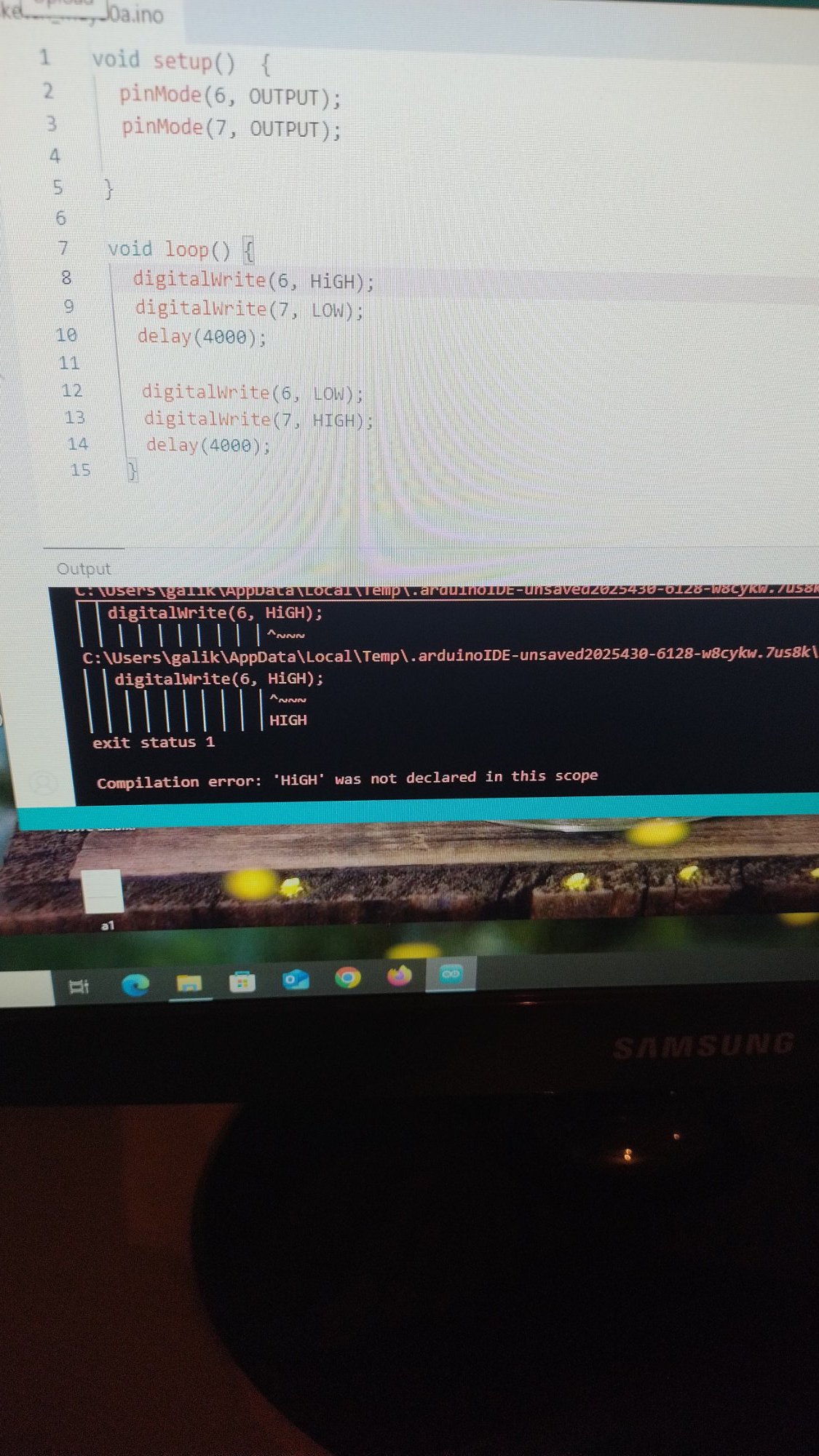

Przed chwilą, _LM_ napisał:
Literówki, HIGH BTW ten edytor nie podpowiada składni? Pytam wtajemniczonych
Podpowiada ale od nowszych wersji...te stare poniżej 2xx nie podpowiadają
2 minuty temu, galik19871987 napisał:
Musiałem przepisać bo pisze tu z telefonu a program na kompie 😛
To otwórz sobie Googla i z tamtad kopiuj, bo to dopiero początek

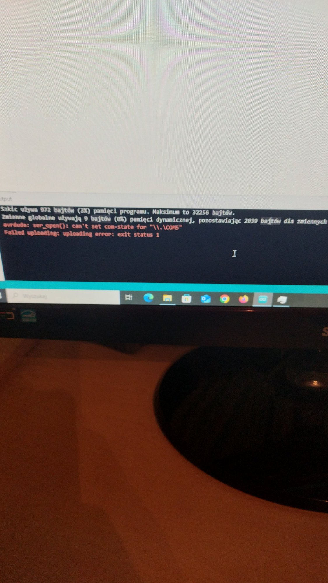

Napewno Ardu jest podpięte pod com5?
No wygląda jak by się nie wgralo...🤔 Choć czasem się wgra ale wywala takie błędy...podłącz zasilanie przekaźników...powinny na przemian klikać co 4 sekundy
Jeśli siłownik podpięty to powinien się wysuwać/wsuwać co 4s
