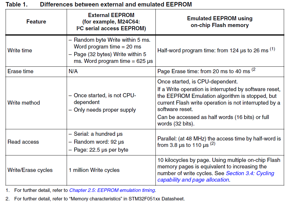

Gość Sierpień 22, 2021 Udostępnij Sierpień 22, 2021 Na 100% skorzystam z rozwiązania jeśli zajdzie taka potrzeba.Jednakże mam pytanie- gdzie w pamięci stm32fxxxxxx zostają zapisane zmienne.STMicroelectronics w arkuszu danych twierdzi,że danej komórki pamięci można użyć jako eeprom co najwyżej kilkaset razy .Dlatego zaproponował rozwiązanie polegające na tym,że dane są zapisywane na ostatnich stronach pamięci flash.STM przestrzega przed zapisywaniem w pamięci gdzieś tam gdzie jest program bo jak ulegnie uszkodzeniu komórka pamięci to kontroler jest do wymiany.Opis emulatora eeprom jest w pliku AN4061. Gdzieś w necie można znaleźć biblioteki STM ale są to przykłady i należy je w razie czego przerabiać.O wiele lepszym rozwiązaniem jest użycie bibliotek ee-master autorstwa Nima Askari, które można znaleźć na Git Hubie http://www.github.com/NimaLTD a sposób użycia na youtube: https://www.youtube.com/channel/UCUhY7qY1klJm1d2kulr9ckw.Ponieważ używam STM32 cube ide to sposób wklejania bibliotek jest windowsowy czyli przeciągnij i upuść.Biblioteki .h do Inc,biblioteki .c do src a następnie w folderze głównym projektu refresh i po wszystkim a dalej tak jak zwykle # include ..... W bibliotece ee.c można przeczytać ,które mikrokontrolery są obsługiwane ale zawsze można pokusić się o dopisanie jakiegoś innego procka.Biblioteki zastosowałem w dwóch programach i działają doskonale.Nieprawdopodobna prostota obsługi!Polecam. Link do komentarza Share on other sites More sharing options...

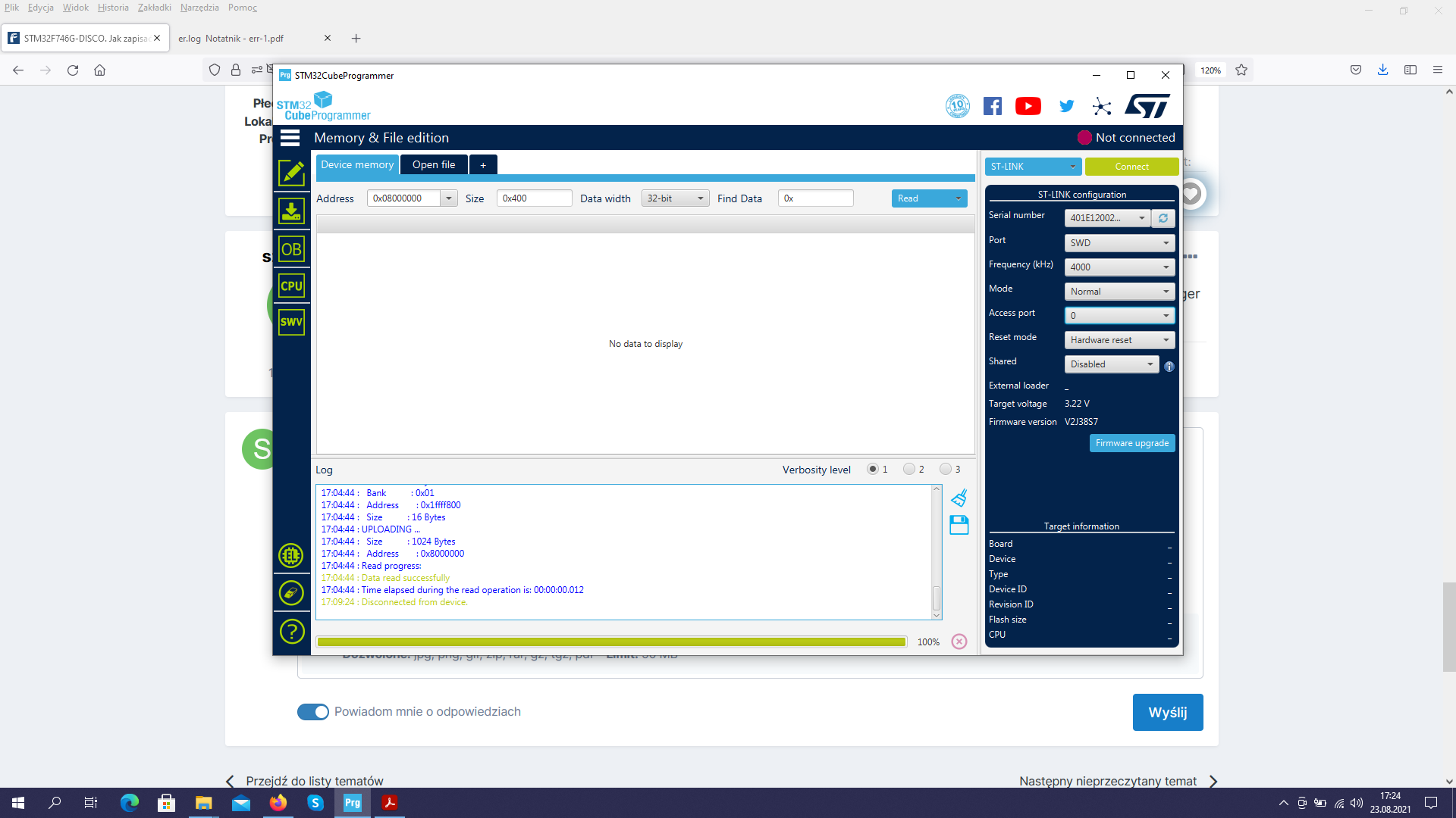

Andrzej_Debski Sierpień 23, 2021 Autor tematu Udostępnij Sierpień 23, 2021 @szymonw Nie poszło ani w pierwszy ani w drugi sposób. Wykazuje błąd jak w załączniku err.pdf Link do komentarza Share on other sites More sharing options...
Gość Sierpień 23, 2021 Udostępnij Sierpień 23, 2021 Płytę odczytał .Spróbuj najpierw wgrać nowszy firmware przycisk firmware upgrade.Później podeślę plik o programie.Debugger to jak masz ustawiony w Keilu bo chyba w keilu pracujesz. Link do komentarza Share on other sites More sharing options...

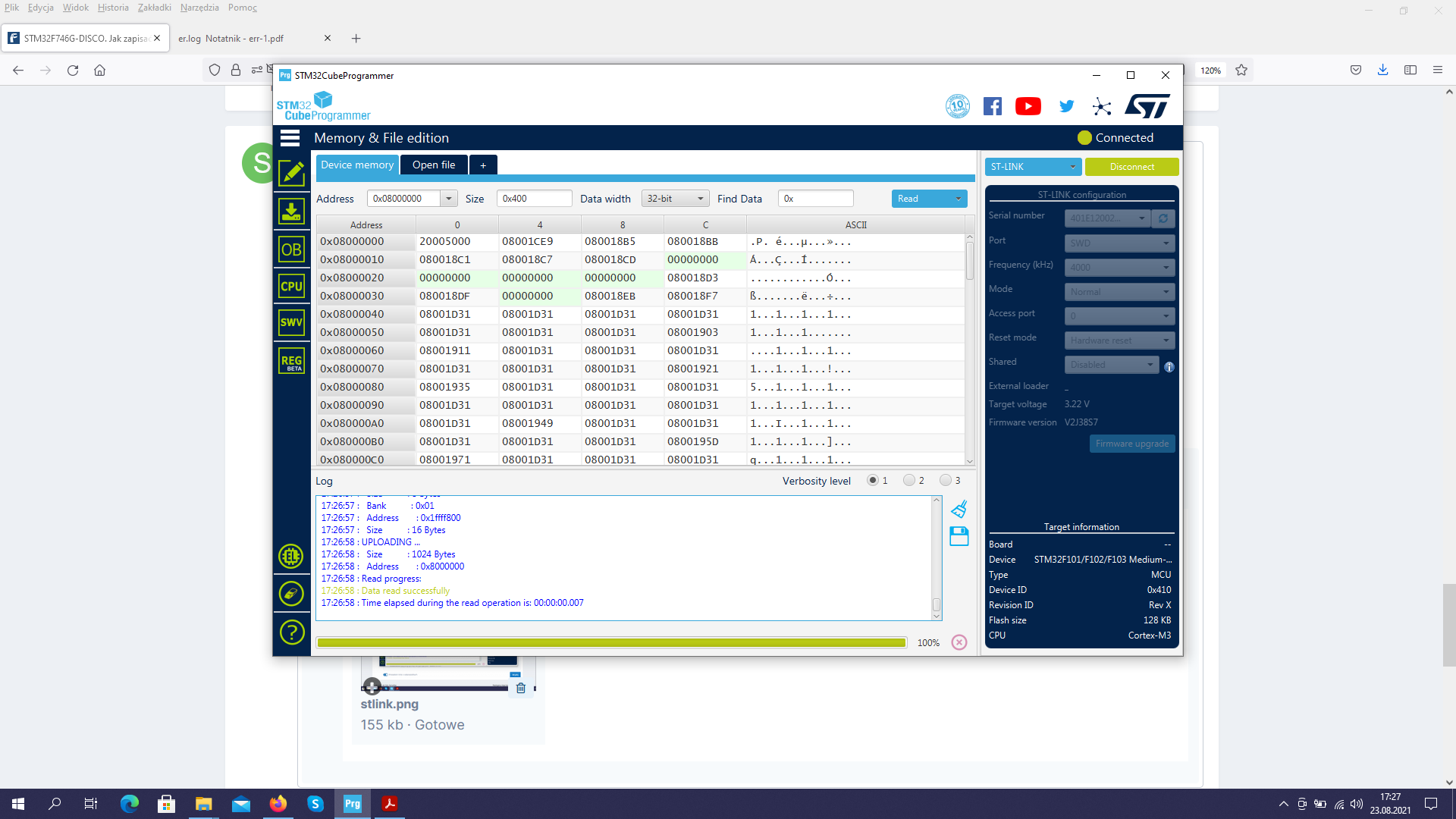

Gość Sierpień 23, 2021 Udostępnij Sierpień 23, 2021 u mnie jest a po podłączeniu Link do komentarza Share on other sites More sharing options...

Gość Sierpień 24, 2021 Udostępnij Sierpień 24, 2021 Jeśli masz jakąś na 100% sprawną płytę to spróbuj przetestować połączenie z STMcube programmer.To na pewno pomoże w działaniu na tej feralnej płycie. Link do komentarza Share on other sites More sharing options...
Andrzej_Debski Sierpień 24, 2021 Autor tematu Udostępnij Sierpień 24, 2021 @szymonw Z inną płytą było połączenie. Link do komentarza Share on other sites More sharing options...
Gość Sierpień 24, 2021 Udostępnij Sierpień 24, 2021 Rozdział 2.1.4 do przerobienia.Może uda się połączyć w Connect Under Reset albo Hot Plug Connect Under Reset -> Połącz w ramach resetowania : Ten tryb umożliwia połączenie z celem za pomocą resetowania vector catch przed wykonaniem jakichkolwiek instrukcji. Jest to przydatne w wielu przypadkach na przykład, gdy cel zawiera kod, który wyłącza piny JTAG / SWD. Hot Plug : umożliwia połączenie z celem bez zatrzymywania lub resetowania. Jest to przydatne do aktualizacji adresów pamięci RAM lub rejestrów IP podczas działania aplikacji. Jeśli się nie uda połączyć w ten sposób to jeszcze pozostaje połączenie przez UART. Link do komentarza Share on other sites More sharing options...
