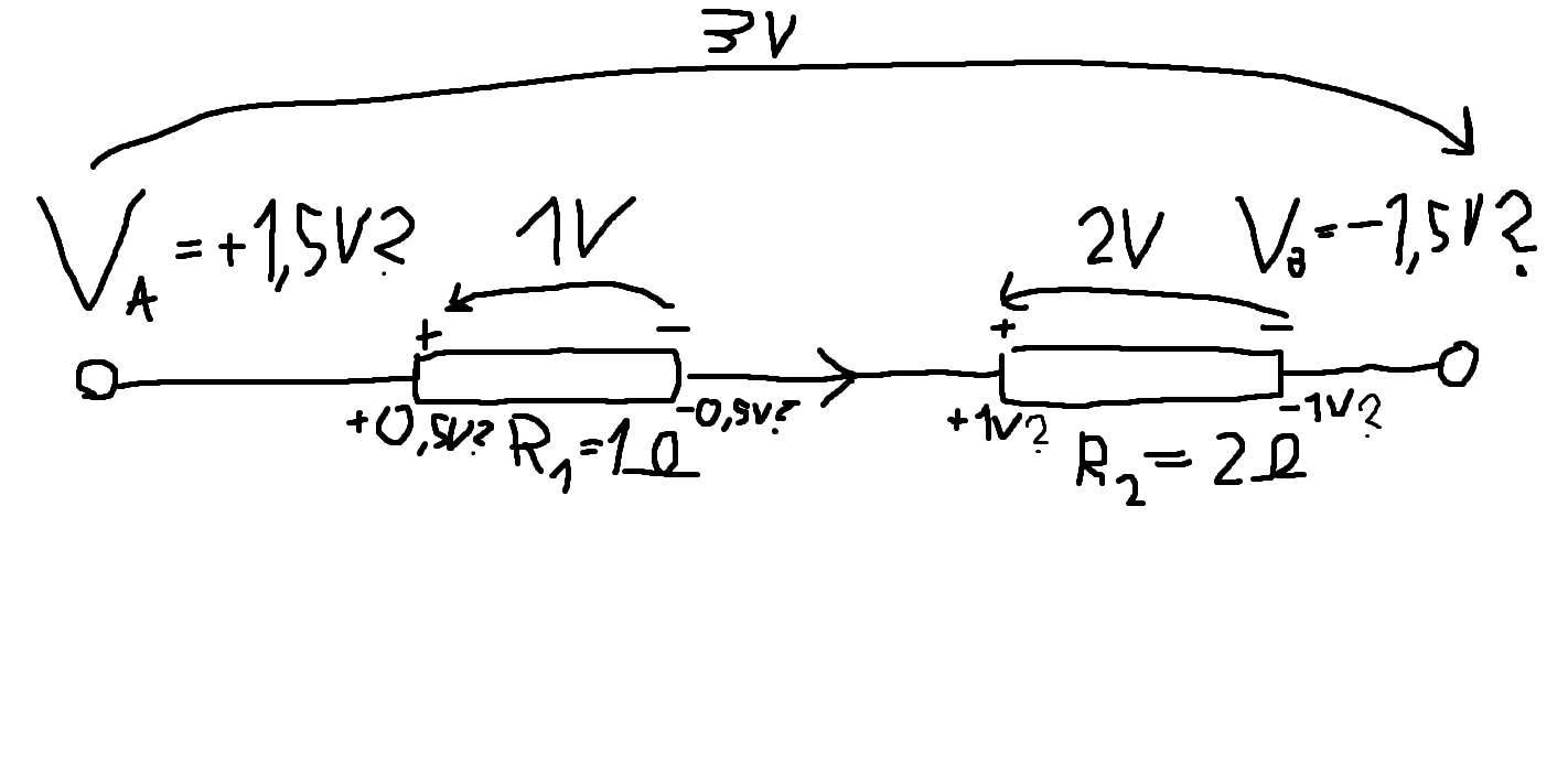

1. Czy gdy mówimy, że napięcie na baterii wynosi 3V, to na dodatnim ogniwie mamy potencjały +1.5V a na drugim -1.5V? Czy jest tak, że potencjał jest rozłożony po połowie co do wartości bezwzględnej? Napięcie to różnica potencjałów, więc odejmując 1.5V-(-1.5V)=3V. Czy może być tak, że na przykład biegun dodatni ma +2V a ujemny -1V? Czy jeśli tak, to zależność od tego jaką różnicę wybierzemy ma wpływ na jakiś parametr np. wydajność prądową ogniwa?

3. Weźmy pod uwagę obwód 1. Czy dobrze to rozpisałem? Mógłby ktoś ewentualnie poprawić i wykazać co jest nie tak?

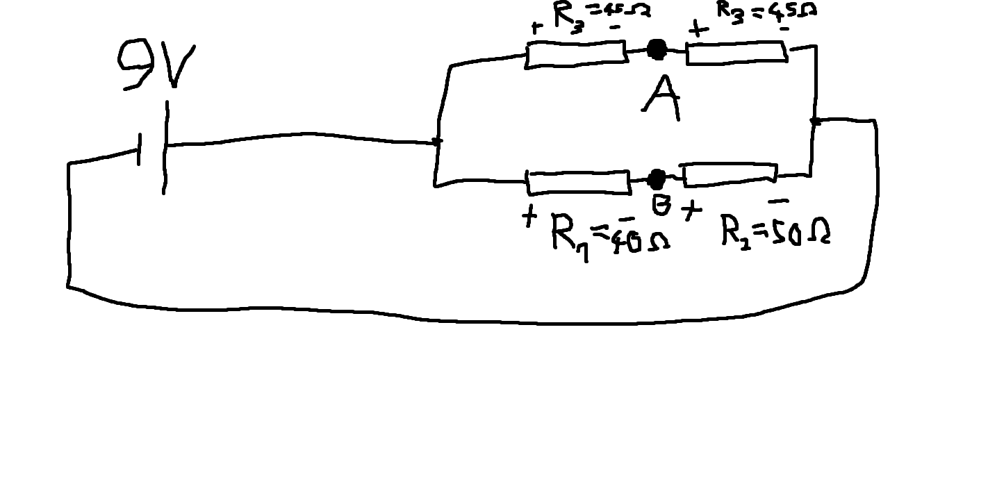

4. Jaki będzie potencjał w punktach A i B w obwodzie 2 pomiędzy sąsiednimi rezystorami? Należy jakoś uwzględnić potencjał na obu sąsiadujących rezystorach?

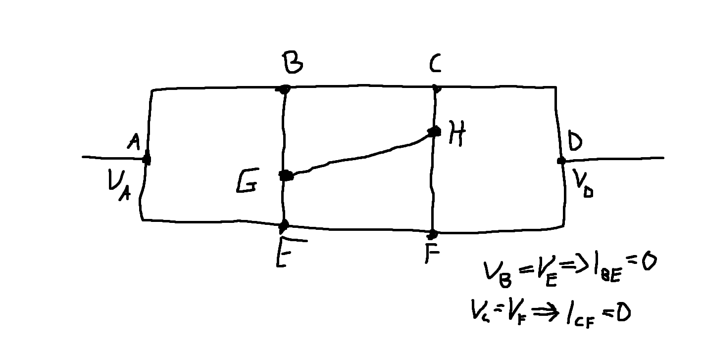

5. Na lekcji miałem omówiony taki przykład jak w obwodzie 3. Było powiedziane, że potencjały w punktach B i E oraz C i F są sobie równe, dlatego przez te gałęzie nie popłynie prąd. Mógłby ktoś rozpisać dokładnie jak ten potencjał się rozkłada? Najlepiej by było jakby ktoś podał przykładowe napięcie przyłożone do przewodów i poda wartości potencjałów w kilku punktach.

1, potencjał jest mierzony względem jakiegoś punktu odniesienia który przyjmuje się  jako 0V, nie ma pomiaru bezwzględnego w przypadku obwodów elektrycznych. Można sobie przyjąć, że jeden biegun ma -100V a drugi -97V, nadal będzie panować różnica potencjałów na poziomie 3V i to ma znaczenie bo z prawa Ohma można wyznaczyć jaki prąd popłynie w obwodzie.

3. Na R1 masz spadek 1V więc na (+) będzie 1,5V a na (-) będzie 0.5V.
4. Ze spadku napięcia na łącznej rezystancji wszystkich rezystorów (najpierw suma szeregowych a później równolegle), znając to napięcie możesz policzyć prąd w każdej z gałęzi (z prawa Ohma) a znając prąd gałęzi można wyznaczyć spadki napięć na poszczególnych rezystorach i tak wyznaczysz potencjał A i B
5. Prąd płynie jeżeli istnieją różnice napięć więc równe potencjały oznacza brak różnicy napięć więc prąd nie płynie
6. Nie, nie będzie
Gdzie jest nasz punkt odniesienia? Poza tym, potencjały ogniw baterii nie mają z góry określonej wartości? Jeśli tak, to po co przyjmować, że gdzieś jest 0V?
Czemu na (+) będzie 1,5V? Na (-) R2 będzie -1,5V? Co jeśli znam tylko napięcie baterii a nie znam potencjałów poszczególnych ogniw?
Co nam konkretnie mówi spadek napięcia o potencjale w punktach? Znając spadek napięcia co trzeba robić dalej, by wyliczyć potencjał w punkcie?
Różnica napięć różni się czymś od różnicy potencjałów? Czemu te potencjały są równe? Mógłbyś zaznaczyć to na rysunku?

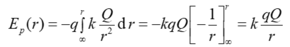

Ten wzór:
V(r)= kQ/r
To nic innego jak energia potencjalna ładunku Q mierzona w odległości r podzielona przez ładunek jednostkowy q:

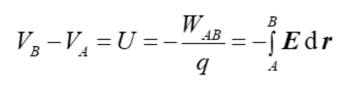

Jeśli chcesz mieć napięcie to musisz sobie policzyć całeczkę po natężeniu pola elektrycznego:
Proszę tylko nie mylić Ep(r) to energia potencjalna a E  to natężenie pola elektrycznego.
No troszkę gdzie go sobie przyjmiesz. Przy dużych napięciach dobrze by było, żeby był to potencjał ziemi. (No bo wiadomo, jak człowiek dotknie Twojego umownego punku 0, to nie chciałby, aby go poraził prąd 2kV.) Więc jak potrzebujesz sobie zobrazować możesz pomyśleć o kawałku drutu zakopanym na kilka metrów w głąb ziemi - to jest twój punkt odniesienia. Mówiąc o ziemi... O kurcze, pewnie dlatego na schematach opisuje się to jako GND czyli skrót od ground. No właśnie schematy i symbole w nich stosowane:
No bo punkt zero to może być ziemia-ziemia, albo ziemia-obudowa. Czasami jest tak, że mamy punkt "ziemi" dla części analogowej jak i części cyfrowej obwodu. Tak one się spotykają gdzieś, ale to wszystko pokazuje, że pojęcie punktu odniesienia, czy tez ziemi, można potraktować bardzo szeroko.
Na koniec wracając do baterii. Więc jak już w ogródku zakopałeś sobie kawałek drutu w ziemię i jak teraz podłączysz minus baterii 9V do tego drutu, to na minusie masz 0V, a na plusie masz napięcie +9V. A jak podłączysz plus do tego drutu, to na minusie masz -9V a na plusie 0V.
