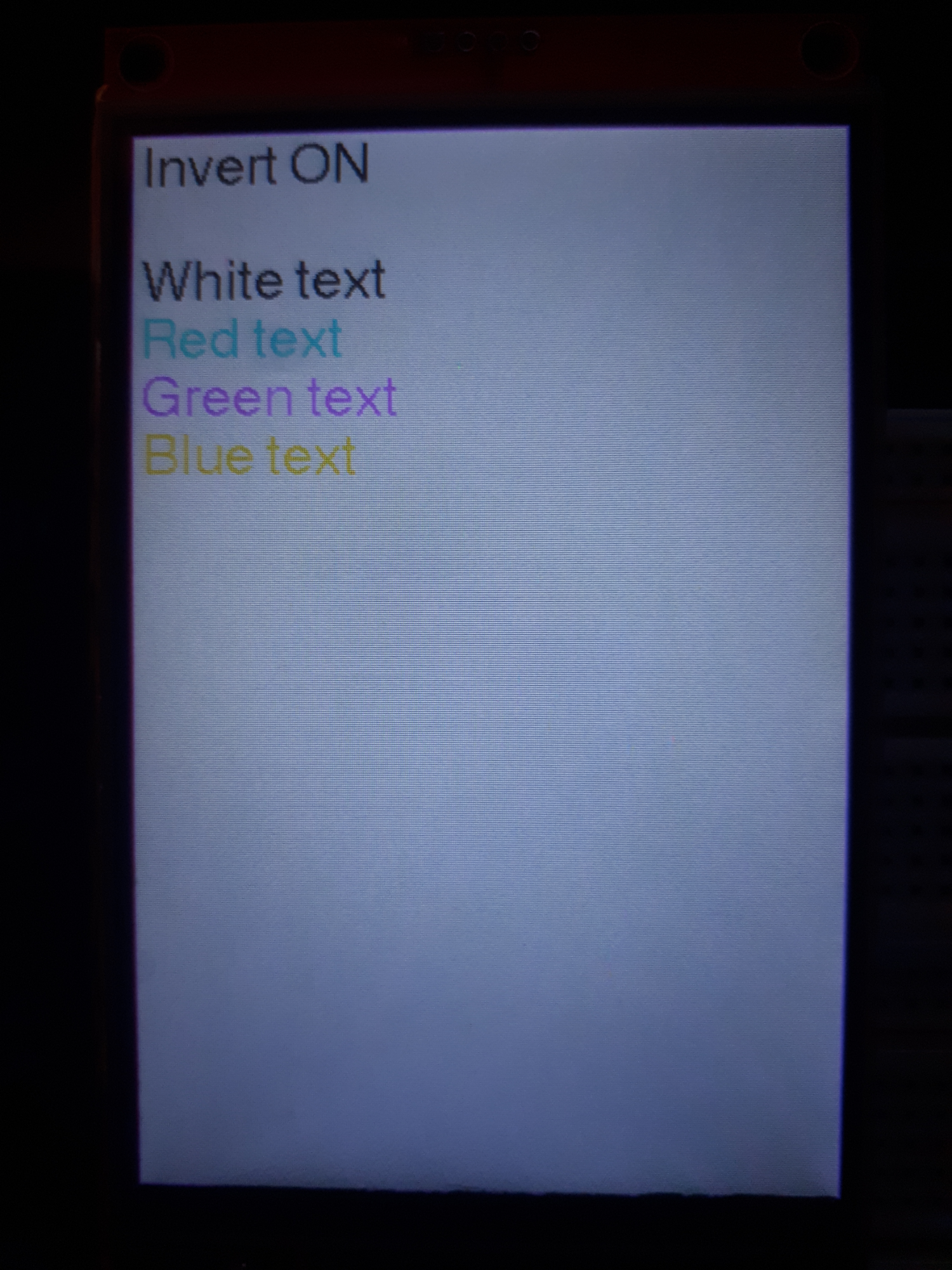

Problem z TFT 3,5'' ILI9488 polega na tym, że wyświetlacz pracuje poprawnie tylko w trybie koloru 18bit, wiąże się to z metodą przesyłu danych 3x6bit, gdzie sterowniki arduino tej metody nie używają. Przesyłają 2 bajty w których kolor jest rozdzielony na 5,6,5 bitów, jak dla trybu koloru 16bit. Aby wyświetlacz pracował prawidłowo, trzeba nieco przerobić sterownik.

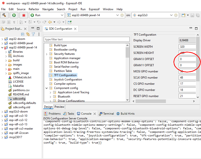

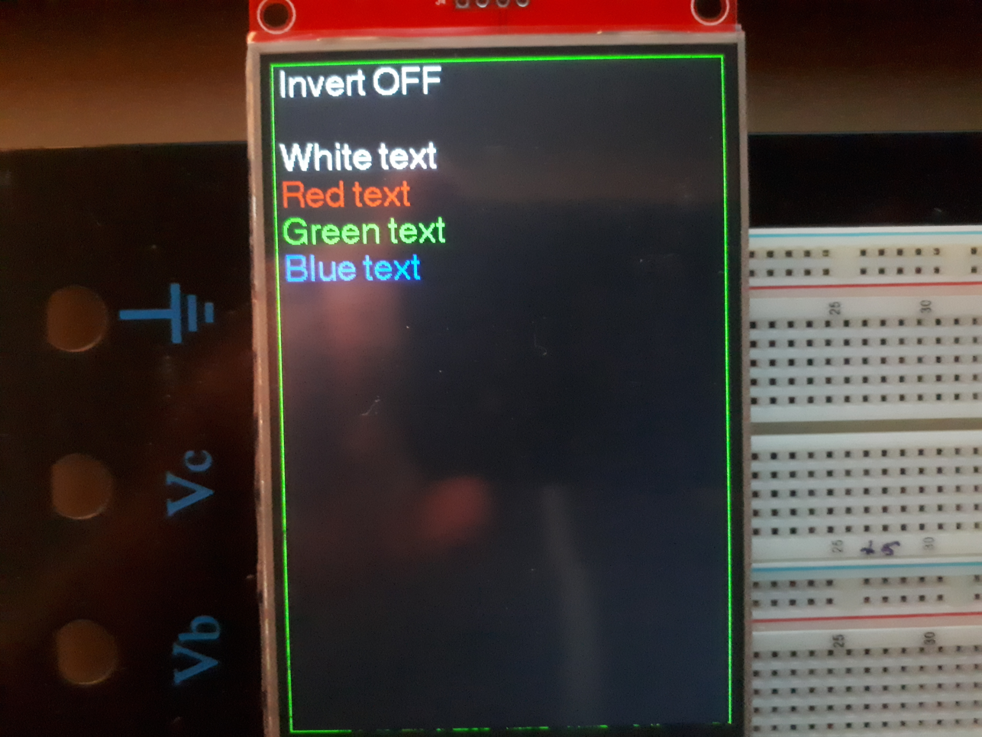

- wyświetlacz ILI 9488 3.5" 480x320, biblioteka TFT_eSPI.
- na zdjęciach widać dlaczego te wyświetlacze są takie tanie, brakuje w nich fazowania tego nie obsługuje Arduino.

- 20231213_190446.thumb.png.785b8c0cb1c947fee825241d5383fdfa.png20231213_190614.thumb.png.b32cedbe2b715d63538e437ffedc2d04.png
- wbicia ramki w wymiary fizyczne ekranu, popatrz ramka zielona na dole ekranu.

Arduino nie obsługuje, czy może biblioteka której używasz nie obsługuje, czy może obsługuje a nie wiesz że obsługuje bo jest to gdzieś zaszyte w init?
Nigdy nie miałem żadnych problemów z biblioteką tft_espi
A parę różnych wyświetlaczy już tym napędzałem.
"Zielona ramka" nie bierze się znikąd. Po włączeniu zasilania w pamięci wyświetlacza jest losowa sieczka, więc nie ma szans żeby pojawił się taki artefakt.
Podejrzewam jakiś błąd inicjalizacji. Te wyświetlacze są całkiem ok.
- to chyba błąd inicjalizacji raz ugryzie ekran na dole , drugi raz na górze.
- fakt jest taki że zapłaciłem 15 zł za ten wyświetlacz rok temu, czyli nie ma co wymagać klasy.
