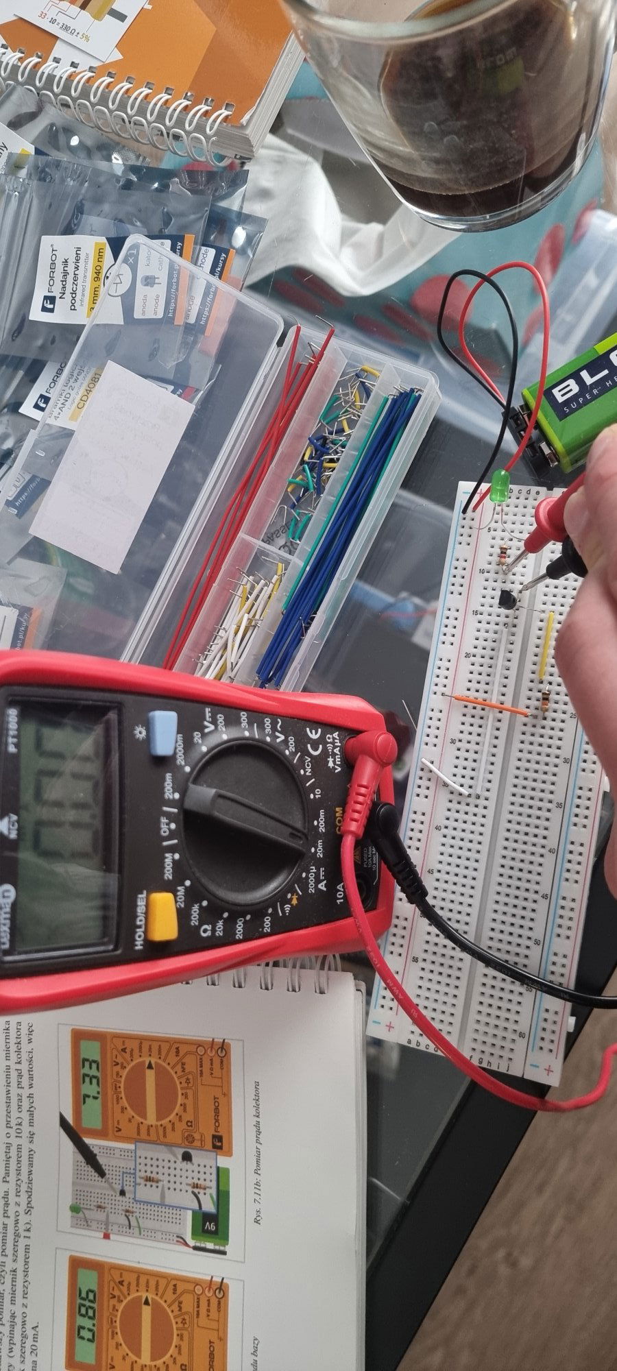

Cześć,
Mam od początku problem z pomiarem prądu na multimetrze. Całkowicie tego nie ogarniam, wszystkie inne pomiary robię bez problemu ale jak przełączam na "mA" to zawsze pokazuje mi 0.00. Wydaję mi się, i sprawdzałem to już kilka razy, że wpinam wszystko tak jak powinno być, a mimo to multimetr w ogóle ze mną nie współpracuje.
@MRC witam na forum 🙂 Czy miernik jest nowy, czy był wcześniej używany? Sprawdź, czy Twój model miernik posiada w środku bezpiecznik - możliwe, że przypadkiem go spaliłeś. W takiej sytuacji wszystko będzie działało - właśnie oprócz pomiaru prądu.
