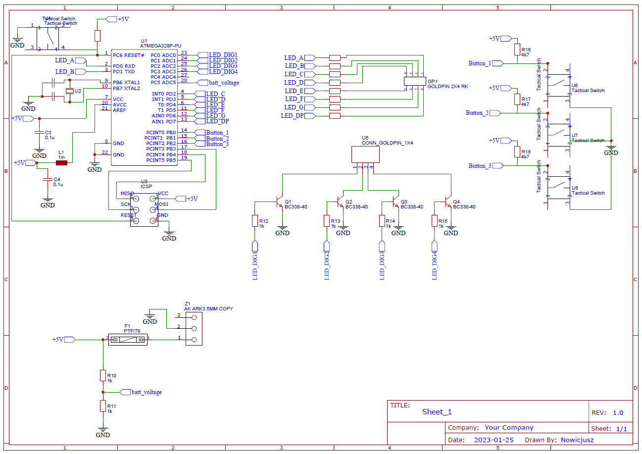

Pierwszy w życiu schemat - zegarek na atmedze
