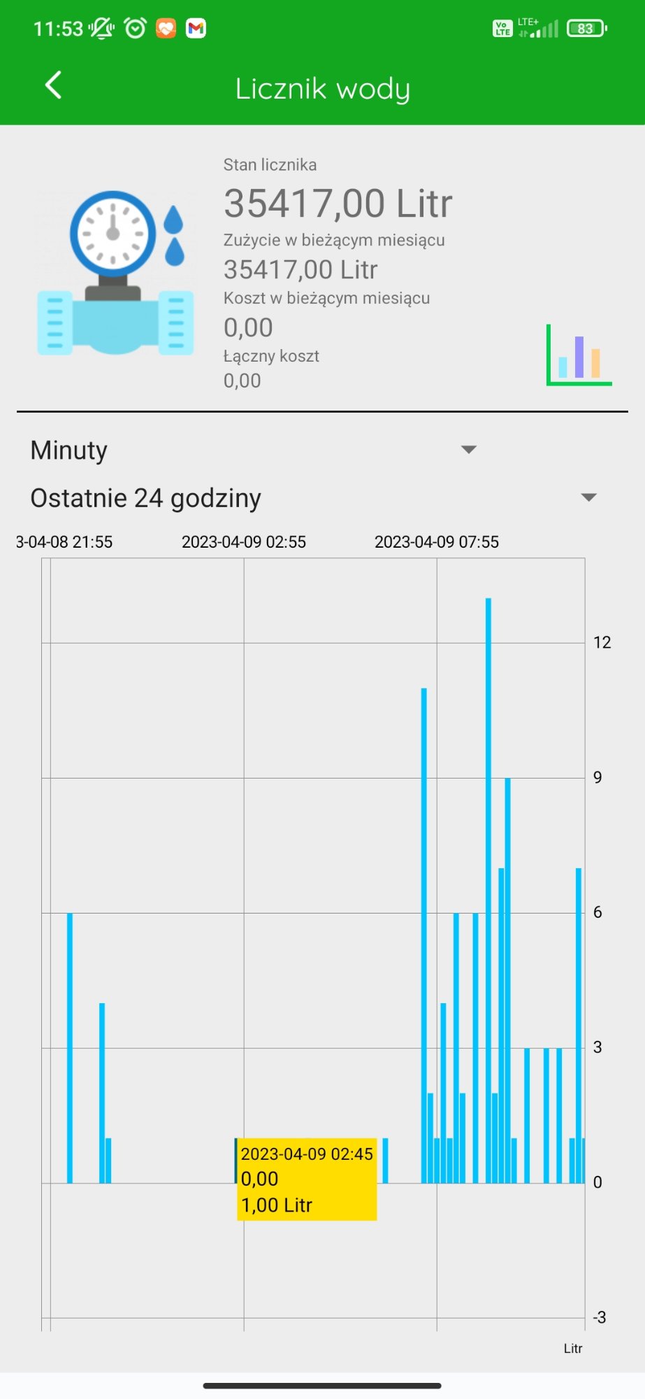

Cześć, ustawiłem na 30 litrów w minutę.
Poniżej filmik z testów na 3L/min.
Chciałem jeszcze dołożyć w Supli ręczne ustawianie progu, w sumie niepotrzebne dla bajeru. Jednak na razie walczę z Suplą.

Problem jest można powiedzieć rozwiązany. Wprawdzie kiedy robiłem powiadomienie o wycieku, to zrobiłem czytanie impulsów na przerwaniach i potrafiło zamiast 1 impulsu nabić dwa lub trzy. Kilka linijek kodu z millis i ponownym sprawdzeniem po chyba 20ms i jest ok. Zlicza idealnie.

Na razie całą noc było zero, prawie, dea razy naliczyło po 1 litrze. Na spłuczkę za mało, ale dochodzenia nie będę prowadził. Zresztą nie zależy mi na dokładności 1L/ miesiąc, raczej uchwycenie trendów. Póki co zaskoczyła mnie pralka z zużyciem. Obserwuję.
