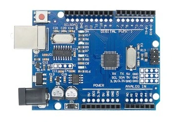

Stworzyłem program, zmontowałem układ, przetestowałem na Arduino UNO i zadowolony zakupiłem 4 szt. Arduino UNO klon i stworzyłem prototypy.

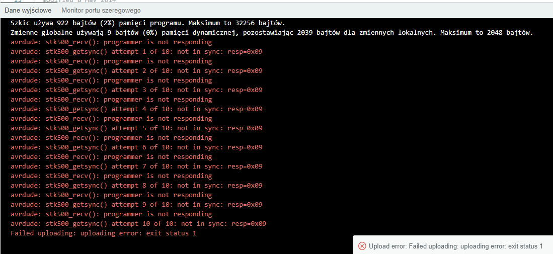

Po zmontowaniu okazało się, ze nie mogę nic wgrać do klona Arduino Uno.
Ciągle mam ten błąd:
Próbowałem na Win10, Win11, Raspberry Pi.
Testowane na kilku identycznych klonach z tym samym efektem.

Zerknijcie, układy nowe, zakupione 2 miesiące temu (Mikrokomputer CN UNO R3 ATmega328 CH340 AVR, USB).
https://allegro.pl/oferta/arduino-uno-r3-atmega328-ch340-13029042317

Ktoś ma jakiś pomysł? To pewnie oczywisty błąd nowicjusza.... ale nawet Przykład BLINK się nie przesyła.
Za to oryginalne Arduino UNO działa poprawnie.

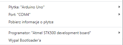

Moje ustawienia dla klona Arduino UNO:
To rozwiązanie z forum   nie pomogło

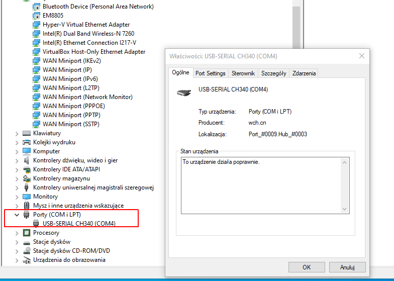

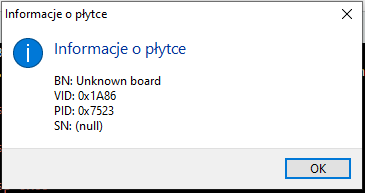

1 godzinę temu, jand napisał:
1. A co pokazuje Manager Urządzeń w komputerze? Prawidłowy port szeregowy, czy nieznane urządzenie?
2. Czy w Arduino IDE jest wybrany właściwy port?
1. Wg mnie poprawnie
2. Tak.

@ethanak używam Wgraj.   kliknąłem dla testu "wgraj używając programatora", ale bez różnicy.
@kaczakat No to nie umiem.

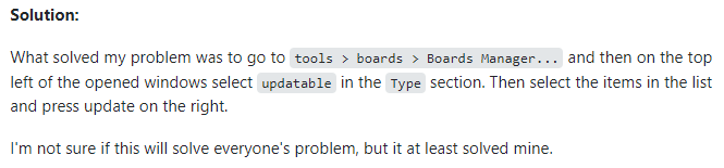

Problem rozwiązany, choć bez finezji. Po ręcznym podniesieniu biblioteki Arduino na Raspberry Pi mogę wgrać program przykładowy "blink", nie udało się na Raspberry Pi 4 wgrać mojego programu, ale to wystarczyło, aby po podpięciu do Win10 poprawnie wgrać mój program i wszystko działa. Użyłem WGRAJ, nie używam WGRAJ UŻYWAJĄC PROGRAMATORA. Działa.
Podsumowując - nigdy więcej klonów.
Rozwiązanie znalazłem tutaj:
https://stackoverflow.com/questions/19645441/avrdude-stk500v2-receivemessage-timeout
Edytowano przez Sebastian_

Cytując klasyka "każda wystarczająco zaawansowana technologia jest nieodróżnialna od magii", w podanym linku nie ma rozwiązania, wgranie programu z poziomu linuxa nie ma żadnego związku, coś po prostu miałeś źle podłączone, wybrany nie ten port COM, kabel nie stykał, przeniosłeś parę razy, poruszałeś wtyczką i za którymś razem zaskoczyło.
To zresztą jest bardzo dobre podejście, jeśli złożysz prototyp i nie działa coś oczywistego to dobrym pomysłem jest wszystko zdemontować, schować do szuflady na 2 dni i po tym czasie jest szansa, że zapomnisz zrobić ten sam błąd.
Gdybyś wgrał bootloader w Linuxie, a byłby wcześniej uszkodzony, to co innego. Jak wgrało, to klon był OK, zresztą mam ich kilkadziesiąt i wszystkie działają, jakość wykonania oczywiście jest nieporównywalnie gorsza, ale to nie jest rocket science w 3nm, a cena czasami była 5x niższa.
