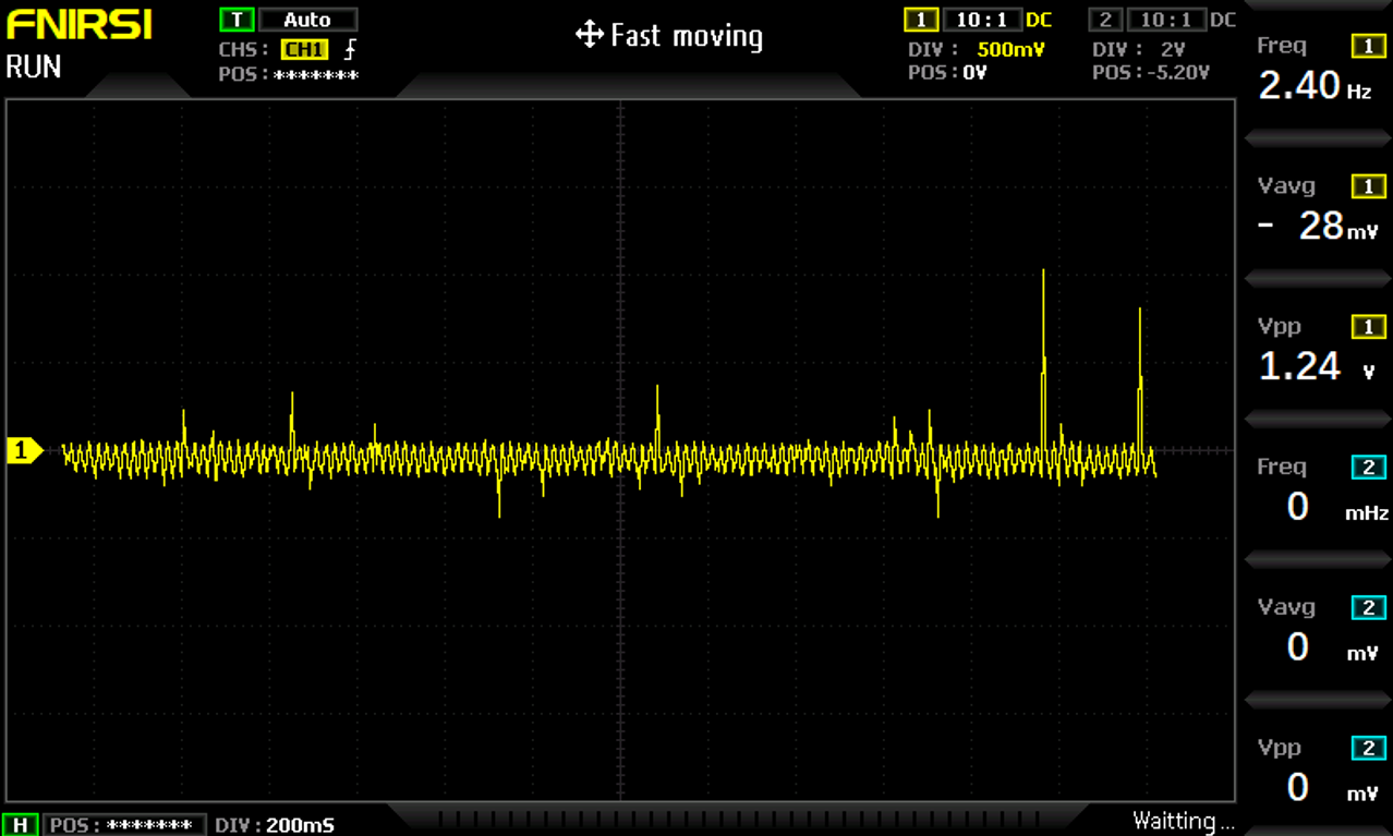

Dobry wieczór, postanowiłem rozpocząć jakże cudną przygodę z rejestrami w mikrokontrolerach STM32. Z racji, że mam maluszka C011F6P6 stwierdziłem, że będzie idealny do nauki. I odpowiednik programistycznego hello world, miganie diodą mnie przerosło, i nie za bardzo wiem dlaczego. Uruchomiłem linię zegarową, ustawiłem pin PA12 jako wyjście, jako push pull przy prędkości = low speed oraz zadeklarowałem, że nie ma być ani podciągnięte do zasilania ani zaniżone do masy. Potem rozkazałem ustawić to wyjście na stan wysoki, odczekać chwilę w jakże optymalny sposób - nie dotarłem jeszcze do odliczania czasu, i ustawić ponownie stan niski. Niestety dioda ledwo ledwo się zaświeciła, ale nie nazwałbym tego nawet stanem agonalnym po potraktowaniu diody jak by bez rezystora w momencie gdy gaśnie już na zawsze a dosłownie tyci tyci światła. Na oscyloskopie nic nie widać aby wyjście to było załączane, na rysunku pokazałem to. Kod przedstawiam poniżej. W załączniku także datasheet dla mojego mikrokontrolera. Może ktoś wie o co może chodzić?

Byłem, ale podchodziłem do tego ostrożnie bo rodzina się zgadza ale nie model, tam jest C031 a ja mam C011. Jak wrócę do domu to spróbuję przypisać jedynkę, ale wątpię aby to coś dało. Rano jeszcze sprawdziłem na HALu, z podobnymi ustawieniami dioda miga.
1. Jeśli rodzina się zgadza, to masz bardzo dobry punkt odniesienia.
2. "Przejechanie" debuggerem kodu z HAL-a i wyłapanie wszystkich zapisów do rejestrów z biblioteki HAL - aby mieć wzorzec w postaci sekwencji działającej na Twoim zestawie -  w przypadku tak prostego projektu nie jest aż tak czasochłonne (osobiście to sprawdzałem). Paradoksalnie może to być jedna z najszybszych metod w tym przypadku, jeśli masz całość, która działa. Nawiasem mówiąc, dobrze napisana biblioteka miałaby prostą instrumentację w swoim kodzie, która pozwoliłaby zapisywać np. we wskazanym obszarze pamięci "tablicę-log" wszystkich zapisów do rejestru. Autorzy HAL-a tego nie przewidzieli.
Tak jak myślałem, wpisanie = zamiast |= nic nie zmienia. Porównałem dodatkowo kod, co do przycisków to wygląda on dokładnie tak samo jak na rejestrach. W HALu dodatkowo przy zegarach automatycznie HSI jest uruchamiane. Spróbowałem też to wykonać na rejestrach, napisałem takie coś, ale dalej bez skutku.

Jakiej optymalizacji używasz? Bo kompilator może ci kraść pętle z kodu. Chociaż to raczej mało prawdopodobne rozwiązanie, bo sygnał byłby po prostu na wyższej częstotliwości niż powinien, ale kto tam wie jak dużą pojemność masz na płytce 😉
Kod wygląda raczej OK, o ile nie brakuje załączenia jakiegoś durnego zegara (klasyczna wpadka przy ARM'ach) 😄 Masz może schemat / zdjęcie płytki, bo się nagle okaże, że szukamy problemu w złym miejscu.
Edytowano przez H1M4W4R1
Model płytki oraz schemat połączeń elektrycznych w załącznikach. Do tego wspomnę, że zasilam płytkę przez 3.3V z StLinka oraz podaje 5V na pin 5V. Do tego wycinek z datasheeta płytki, gpio są bezpośrednio z procesorem połączone więc nie wiedzę potrzeby załączania dodatkowo zegara ahb ani tej drugiej magistrali apb.

Temat rozwiązany - problematyczne było wyjście tylko i wyłącznie PA8. Na dokładnie takim samym kodzie, PA4 jako output spowodowało, że dioda zaczęła mrugać.
