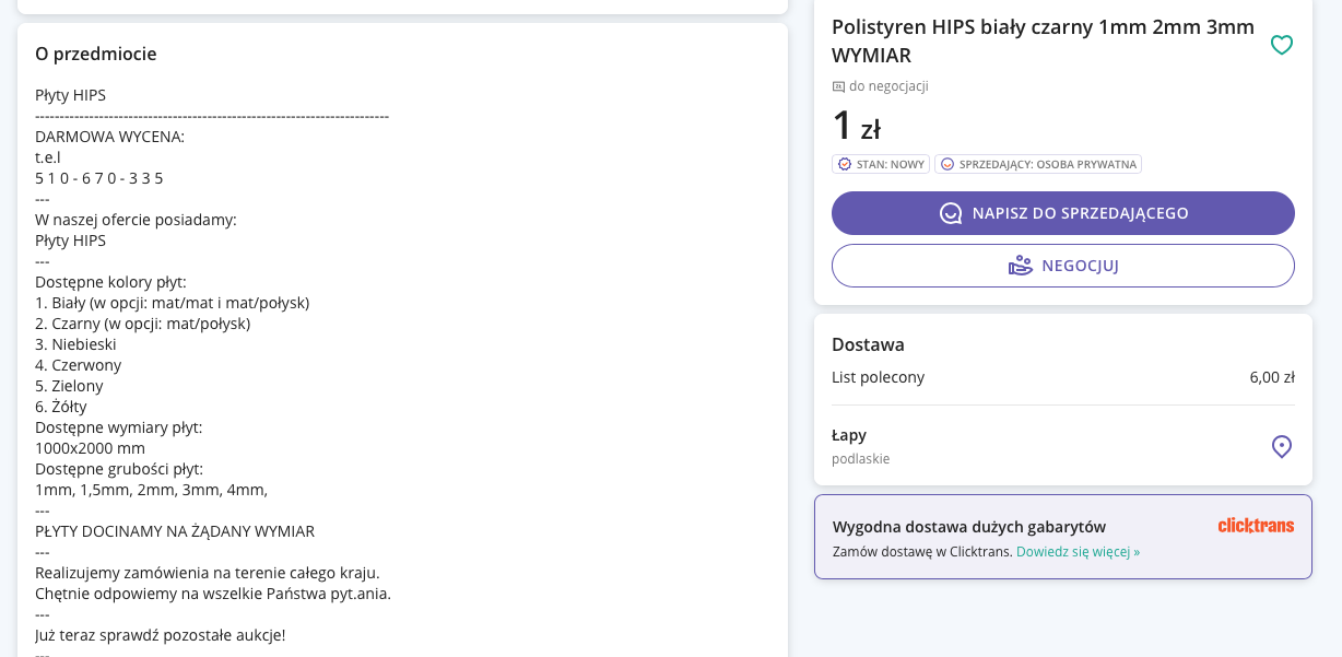

W mojej młodości, prócz mydelniczek używałem płytek polistyrenowych. Z jednej strony były żłobkowane a z drugiej gładkie, imitujące kafelki. Wymiary miały 2000 x 2000 mm a grubość ok 3 mm. Były w kolorach czerwonych i żółtych. Kleiłem je opiłkami polistyrenu rozpuszczonymi w "tri" a narożniki wzmacniałem od środka, paskami blaszki konserwowej wtopionymi na gorąco. Jeszcze niedawno znalazłem podczas porządków taką obudowę w dobrym stanie. Obecnie są też oferty tylko płytki w nieco innych wymiarach 2000 x 1500 mm. https://allegrolokalnie.pl/oferta/polistyren-hips-bialy-czarny-1mm-2mm-3mm-wymiar-qrx

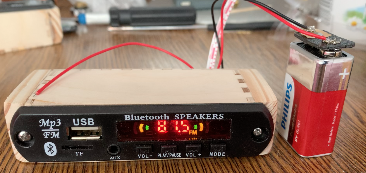

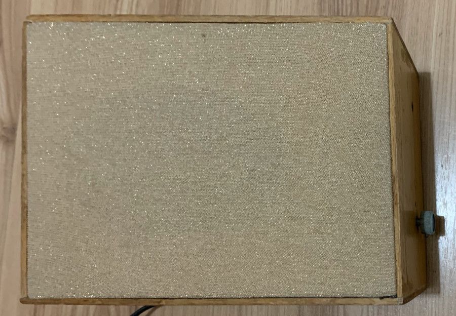

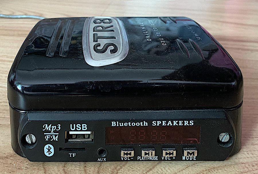

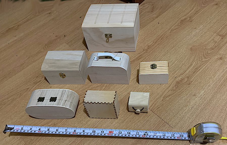

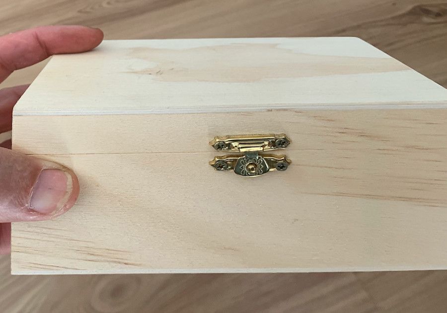

Ja do sklejki i drewna stosuję "Wikol". Jest to klej o konsystencji i kolorze śmietanki a po wyschnięciu (ok. 12 godz.) jest w znacznym stopniu transparenty i prawie niewidoczny. Używam też (z lenistwa) gotowe pudełka, możliwe do zakupu w internecie czy "chińskich marketach" a także, w niektórych polskich sklepach. Oto przykłady ich wykorzystania po niewielkich przeróbkach:

@Preskaler Kurcza ale fajnie to wyszło, klimatycznie to wygląda. 🙂 Ja ogólnie jakoś nie jestem przekonany do kupowania obudowy przez internet. Zawsze może Ci coś nie pasować czy coś.
Wtedy trzeba kombinować i dopasować. Z drugiej strony kiedy samemu wykonujesz obudowę uczysz się dokładności i korzystania z narzędzi
3 minuty temu, BeeKeyPro napisał:
A tak to jak robisz obudowę to możesz ją zrobić kiedy chcesz i dodatkowo masz jakąś zdolność 🙂
