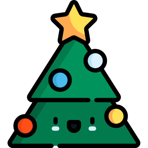

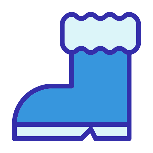

Przy rozdzielczości 30 LED/m w mojej ocenie rację bytu mają tylko proste liniowe modele bez wypełnienia.
Dla przykładu obrazki gwiazdy i buta:
star.png.48bd36f003044fd4f42e0c686c20bafc_30x30.thumb.gif.745946213575346476e33482dfed290e.gif   657751194_boot(1).thumb.png.5b16957710ca257874b008987d4ef2c5.thumb.gif.e3f622b6c19521dc4f331d687cf872db.gif

W każdym razie choinka na 30x30 prezentuje się nieźle (gimp, 15 kolorów, skalowanie bez interpolacji) :
10 minut temu, ethanak napisał:
Ale docelowo miał być większy ekran, a ten na 225 led tylko do sprawdzenia programu - chyba że coś źle zrozumiałem.
Ma być większy, tylko, że dla uzyskania rozdzielczości 30x30 potrzeba 30mb taśmy na każdy m/2, to najlżej licząc 600zł/m2 za samą taśmę. Sprawa całkowicie nieopłacalna.
