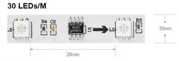

Miałem na myśli taśmę 30 led/m  (rozstaw led 3,3 cm) i rozmiar kurtyny 1x1m oraz wersję z taśmami 15 led/m co przy długości 2 m daje tyle samo led co na 1 metrze taśmy 30 led/m. Tym nie mniej nadal rozstaw 200/60 = 3,3 cm, a nie jak napisałem 13,2 cm.
Zwracam uwagę, że prezentowane wizualizacje bazują na pikselizowanych obrazkach. Np. moje obrazki mają rozmiar 520x520 px co w przeliczeniu na metry taśmy oznaczałoby wielkość pixela ok. 2x2 cm. W rzeczywistości wymiar led (piksela) na taśmie to około 0,8x0,8 cm więc jakość może na tym ucierpieć.
I jeszcze zdanie w sprawie nakładów na kurtynę 1x1m 30 led/m => 30 m taśmy oraz 2x2m 15 led/m => 60 m taśmy czy to dużo czy mało zależy od tego co użytkownik chce osiągnąć i na co go stać.
Taśma ma 1 cm szerokości więc zabiera trochę miejsca i przesłania to co za nią jest.

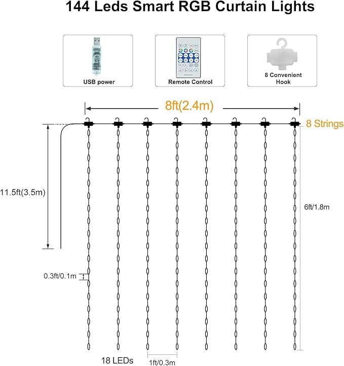

Dostępne w sklepach gotowe kurtyny nie bazują na taśmach led. Przykładowa kurtyna z Amazon 1,8x1,8 m 144 led:
61dAPSaVQ6L._AC_SX679_.thumb.jpg.55bed686b95b34bb15d6f297c5d6b77e.jpg i to co na niej można pokazać 71i6Azg9X1L._AC_SX679_.thumb.jpg.50d49510284ae5225865fa8086b417c0.jpg
Raczej trudno na takiej kurtynie pokazać coś więcej niż kolorowe plamy i może bardzo proste wzory.
