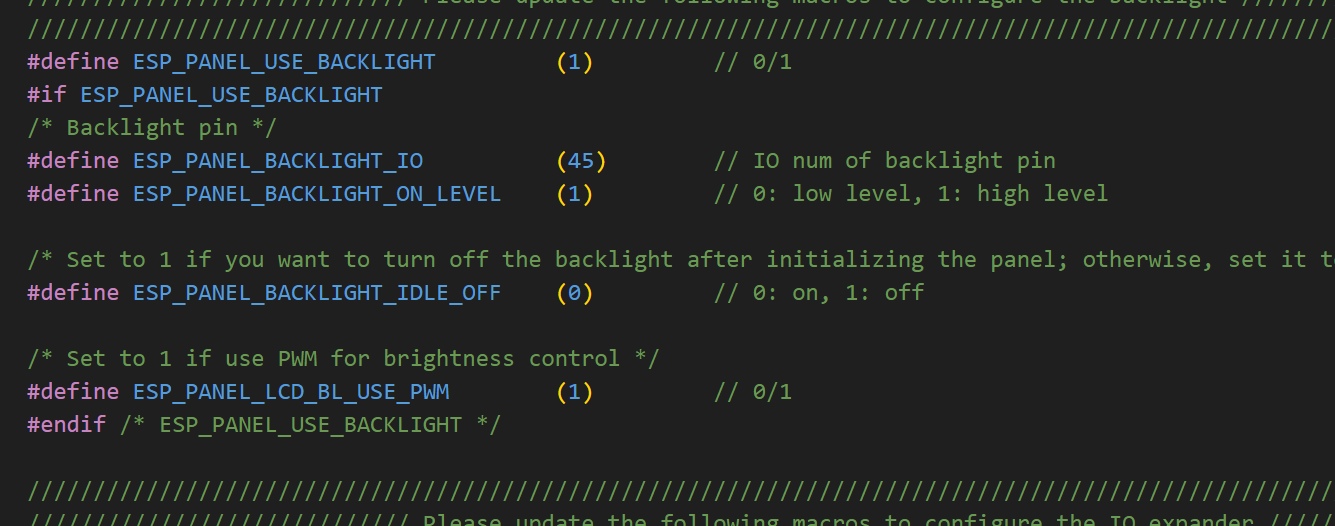

To jest w setup - tutaj masz przypisanie zmiennej backlight, którego pewnie brakuje w Twoim kodzie.

nie brakuje, ale ciągle wywala tego elsa
backlight is not available
Jako, że nie chcę za bardzo namieszać, to zapytam mądrzejszych:
Po ustawieniu ESP_PANEL_USE_BACKLIHT na 1 nie ma już komunikatu "Backlight is not available", tylko na Serialu ładnie wypisuje, że włącza lub wyłącza, ale..
Brak reakcji na ekranie, tzn. jest reakcja pomiędzy on a off ale bardzo minimalna, jakby tylko lekka zmiana odcienia ekranu.
Teraz pytanie czy ustawiony pin(45) jest ok?

Dodam tylko, że w main w SETUP jest sterowanie podświetleniem i buzzerem tak:
expander->pinMode(5, OUTPUT);
  expander->digitalWrite(5, HIGH);
  expander->pinMode(0, OUTPUT);
  expander->digitalWrite(0, LOW);
  expander->pinMode(2, OUTPUT);
  expander->digitalWrite(2, LOW);
  //expander->printStatus();
  delay(200);
  expander->digitalWrite(5, LOW);
  expander->digitalWrite(2, HIGH);
  expander->digitalWrite(0, HIGH);
pin 5 to buzzer,
a zakomentowanie pod delay(200);
powoduje pozostawienie podświetlenia ekranu wyłączonego, czyli 2 to brightness.
Nadal nie wiem do czego jest pin 0.

Nie wiem też, to już pytanie do @_LM_ dlaczego jedynka przy
#define ESP_PANEL_USE_EXPANDER          (1)
powoduje PANIC i resetowanie modułu przy starcie.
#define ESP_PANEL_USE_EXPANDER          (1)         // 0/1
#if ESP_PANEL_USE_EXPANDER
 * IO expander name. Choose one of the following:
 *      - CH422G
 *      - HT8574
 *      - TCA95xx_8bit
 *      - TCA95xx_16bit
#define ESP_PANEL_EXPANDER_NAME         TCA95xx_8bit
/* IO expander Settings */
 * If set to 1, the driver will skip to initialize the corresponding host. Users need to initialize the host in advance.
 * It is useful if other devices use the same host. Please ensure that the host is initialized only once.
#define ESP_PANEL_EXPANDER_SKIP_INIT_HOST       (0)     // 0/1
/* IO expander parameters */
#define ESP_PANEL_EXPANDER_HOST_ID              (1)     // Typically set to 0
#define ESP_PANEL_EXPANDER_I2C_ADDRESS          (0x20)  // The actual I2C address. Even for the same model of IC,
                                                        // the I2C address may be different, and confirmation based on
                                                        // the actual hardware connection is required
#if !ESP_PANEL_EXPANDER_SKIP_INIT_HOST
    #define ESP_PANEL_EXPANDER_I2C_CLK_HZ       (400 * 1000)
                                                        // Typically set to 400K
    #define ESP_PANEL_EXPANDER_I2C_SCL_PULLUP   (1)     // 0/1
    #define ESP_PANEL_EXPANDER_I2C_SDA_PULLUP   (1)     // 0/1
    #define ESP_PANEL_EXPANDER_I2C_IO_SCL       (9)
    #define ESP_PANEL_EXPANDER_I2C_IO_SDA       (8)
#endif
#endif /* ESP_PANEL_USE_EXPANDER */
EDIT: nie panic tylko standardowe:
11:38:08.546 -> E (45497) tca95xx_8bit: write_output_reg(125): Write output reg failed
11:38:08.546 -> E (45497) io_expander: esp_io_expander_set_level(106): Write Output reg failed
11:38:08.546 -> E (45499) ESP_IOExpander: [ESP_IOExpander.cpp:81] digitalWrite(): Check error 263 (ESP_ERR_TIMEOUT)
Edytowano przez SOYER
Na moje to trzeba jakoś przypisać dla backlight pin EXI02(bo ten 45 chyba nie jest poprawny, chyba) i tak czy inaczej uruchomić obsługę ekspandera żeby działało sterowanie pinami ekspandera po panel->begin(), żeby nie wywalało tych błędów.
