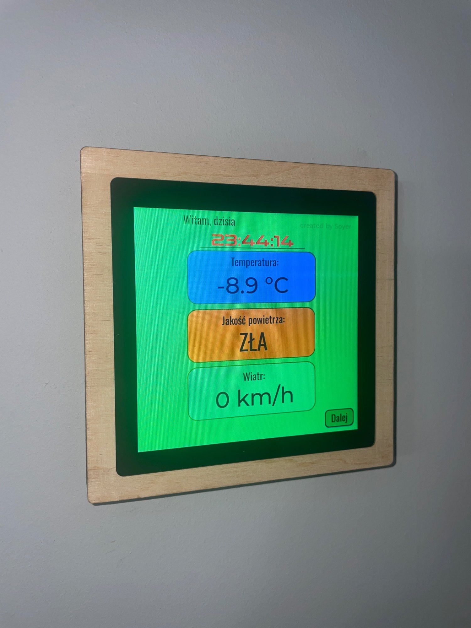

Monitory HMI w użytku domowym.
Bałem się czy nie będzie za mały, a jest idealnie, nie ma dużego ekranu, a czcionka czytelna z 3m, podawane informacje czytelne  z daleka z powodu kolorowania tła widżetów zależnie od stanu.
Dyskretnie, czytelnie. Jak brylant;).

Co do kolorów i widoczności, to nie chodziło mi o to, że tło dobierałem do koloru czcionki, tylko tło dobierałem do wyświetlanych wartości. Wtedy nawet mie czytając wartości, na pierwszy rzut oka widać w jakim zakresie operujemy.

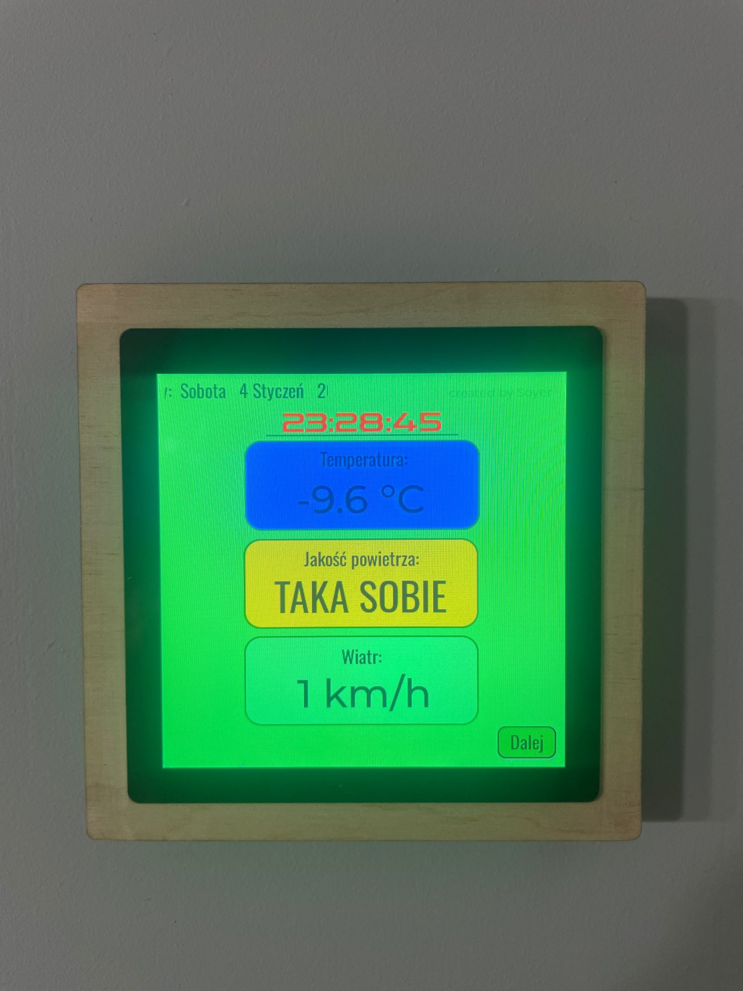

Zdjęcie z teraz
Edytowano przez SOYER
Na szczęście znam kogoś kto umie tam wgrać nowy soft. Poproszę żeby to poprawił chyba. Chociaż takich ciemno niebieskich dni/nocy to mało w roku jest…
Ale warto chyba zrobić tekst bardziej czytelny 🙂
Możesz skorzystać z takiej funkcji (zakładając że składowe koloru tła są ośmiobitowe):
bool isFgColorWhite(uint8_t r, uint8_t g, uint8_t b)
  return 0.3 * r + 0.59 * g + 0.11 * b < 128;
W zależności od koloru tła funkcja zwróci informację, czy trzeba dać kolor biały na tekst.
