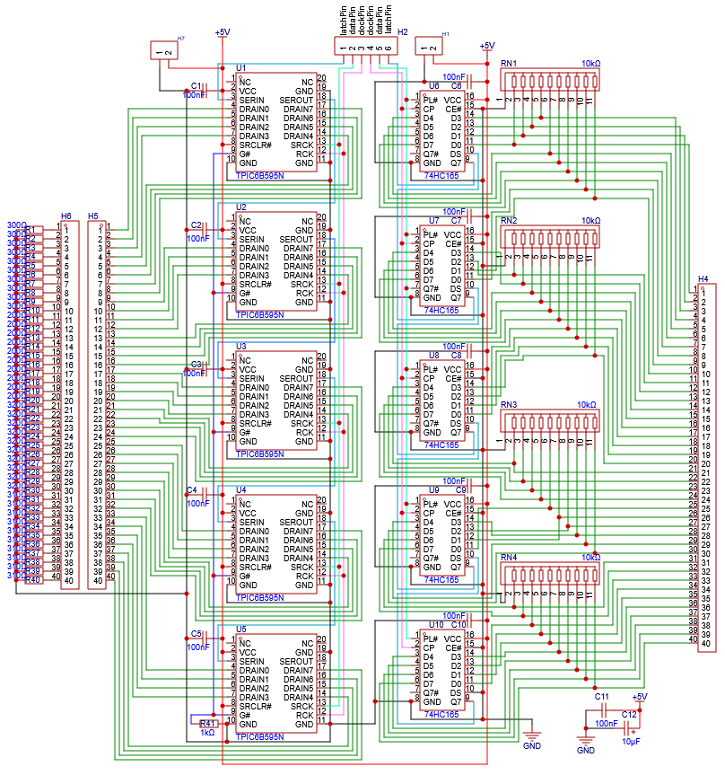

Prace powoli posuwają się do przodu. Przyjechały Arduino, program wstępnie napisany, jeszcze nie testowany (testowany na symulatorze).
Piszę, bo spłodziłem schemat części przyciski / LED. Rzuci ktoś okiem, czy coś poprawić.
Generalnie do podejrzenia symulacja na Wokwi.

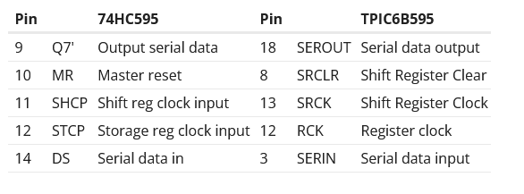

A, i scalaki do LED użyte TPIC6B595, ponoś mają większą moc 😉
W załącznikach różnice między 74HC595 i TPIC6B595 i schemat.
Rzuciłem okiem, ale bez dokładnej analizy. Na moje oko trzeba program wzbogacić o programowy przerzutnik flip flop, który będzie pamiętał stan naciśniętych klawiszy. Zmiana zapamiętanego stanu następować będzie po kolejnym naciśnięciu tego samego klawisza. W programie ta funkcja powinna się znaleźć po wczytaniu do rejestru danych z klawiatury, a przed przesłaniem danych do rejestru wyjściowego.

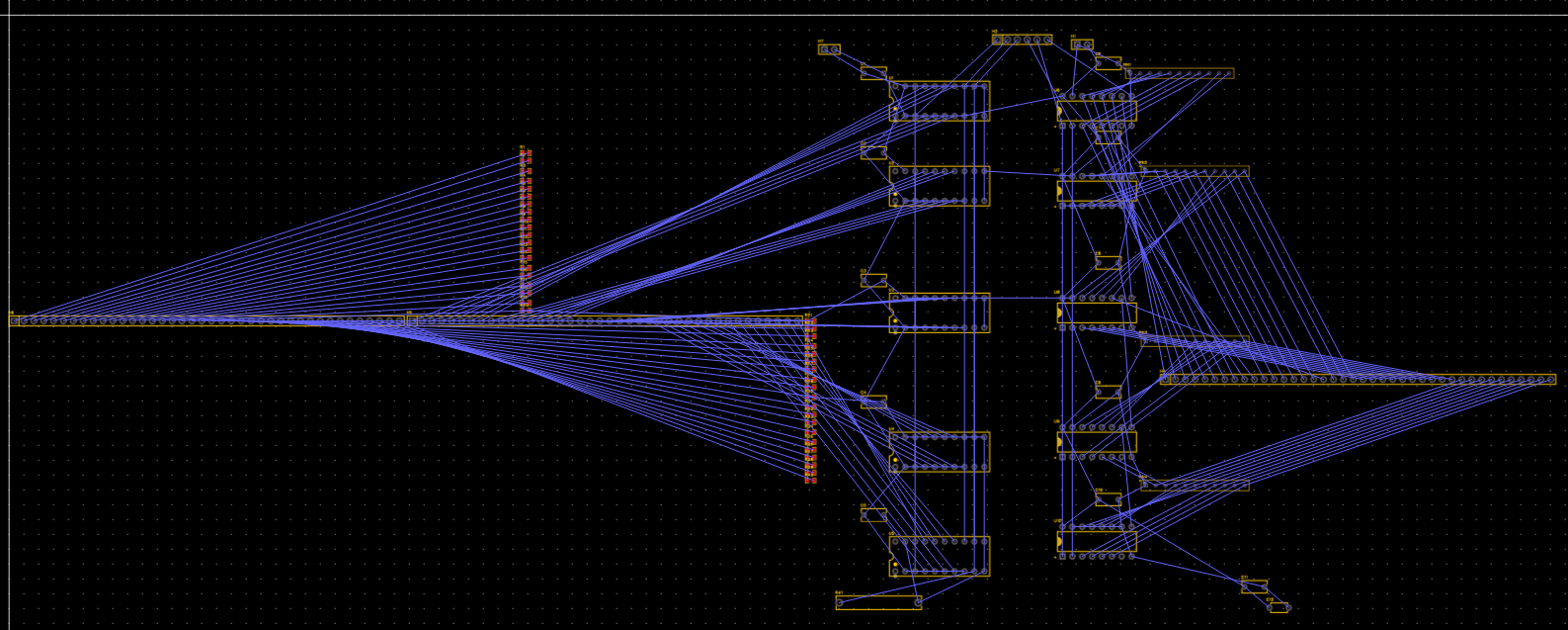

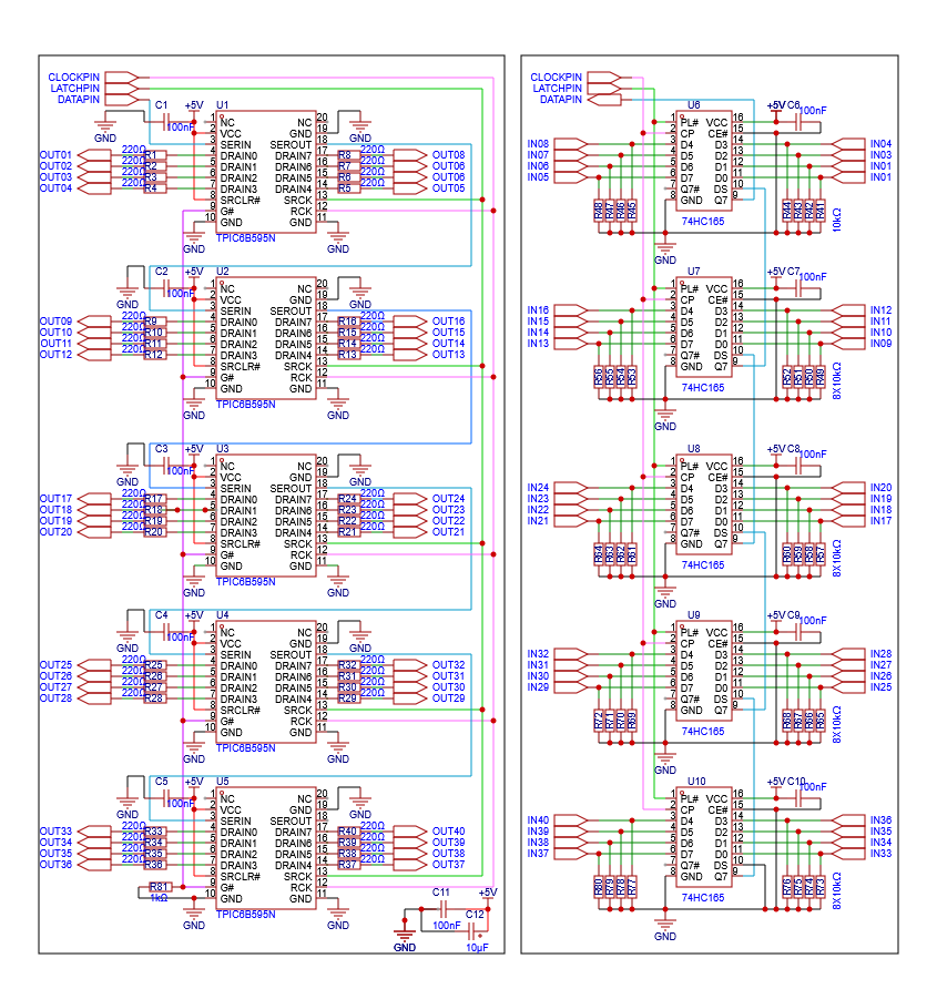

Zmieniłem nieco schemat, dodając rezystory drabinkowe i złącza. Chciałem zrobić PCB w Easyeda, pierwszy raz w życiu (kiedyś smarowało się pisakiem :P), i wyszedł potwór jakiś. Jakiś błąd popełniłem?
To co widać na drugim zrzucie ekranu (z czarnym tłem) to dopiero wstęp do pytki drukowanej. Nie widać jej krawędzi. Elementy należy rozmieścić w przemyślany sposób i wytrasować ścieżki. Te fioletowe linie to tak zwane linie wspomagające projektowanie. Reprezentują one połączenia pól lutowniczych elementów, ale nie są one ścieżkami.
Można powiedzieć, że to taki szkic, na podstawie którego powstanie projekt płytki drukowanej.
1. Należy określić wymiary płytki drukowanej i dostosować je np. do odpowiedniej obudowy.
2. Trzeba rozmieścić elementy na płytce w przemyślany sposób, np. złącza przy krawędziach płytki, kondensatory odsprzęgające zasilanie blisko układów scalonych.
3. Zdefiniować klasy połączeń i przypisać je do odpowiednich sieci połączeń.
4. Wytrasować ścieżki raczej na dwóch warstwach płytki.
5. Wygenerować dane produkcyjne (pliki Gerber) i zlecić wykonanie płytki drukowanej.
Programy do projektowania płytek drukowanych posiadają wbudowane automaty do automatycznego rozmieszczenia elementów na płytce i automatycznego trasowania ścieżek. Jednak efekty ich działania często pozostawiają dużo do życzenia.
Na początek warto zapoznać się z jakimś tutorialem dotyczącym projektowania płytek.

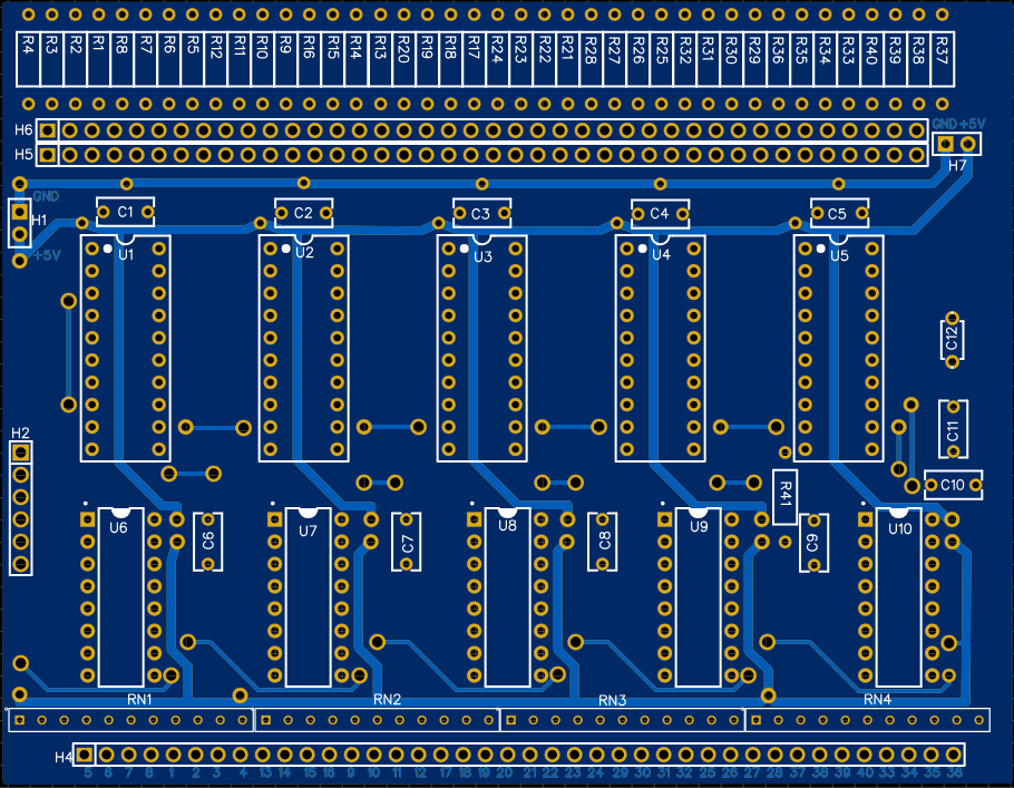

Płytka przycisków zaprojektowana, jeszcze muszę znaleźć funkcję rozlania masy. Do zaprojektowania druga część, czyli sterowanie przekaźnikami i odbiór sygnału włączenia.
Arduino i akcesoria przyjechały, więc rozpocznę testy. Płytki zamówię, jak będę pewien, że wszystko działa, jak należy.
