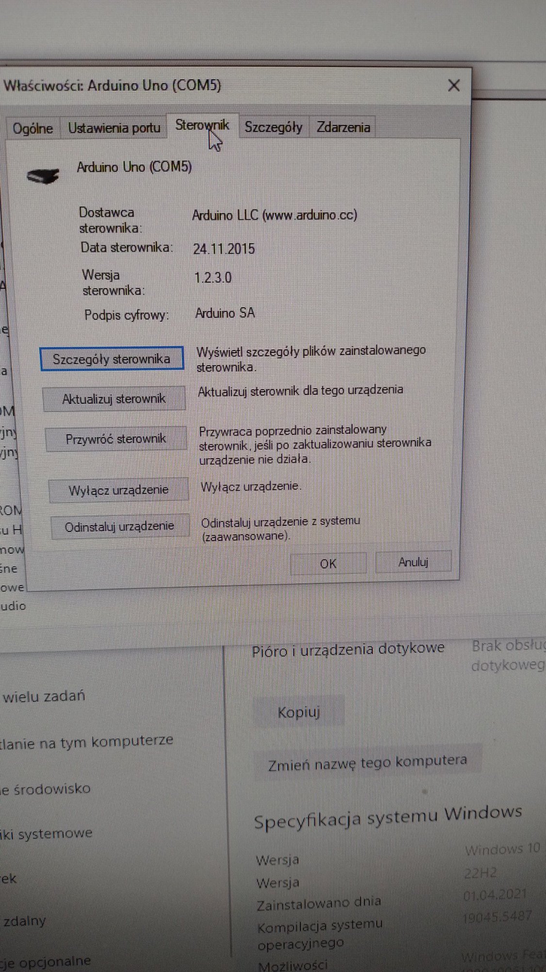

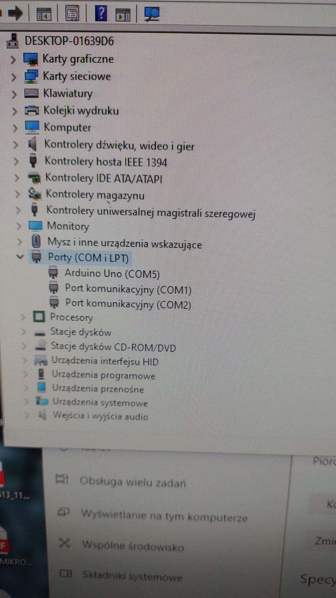

Przez samo zaprogramowanie układu nie spalisz ale można zablokować zmieniając fusebity lub źródło taktowania. Z tego co widzę nie grzebałeś w fusebits, dziwne że układ przestał być wyrywany po wgraniu nowego softu. On w ogóle przestał być widoczny w systemie? Na przykład co zwraca avrdude kiedy chcesz odczytać sygnaturę mikrokontrolera? No i czy nie zmienił się port na którym jest podłączona płytka, na pewno nadal jest to com5?

Dobra to pokaż jeszcze log kiedy klikniesz detect w avrdude, na portach na których można to zrobić

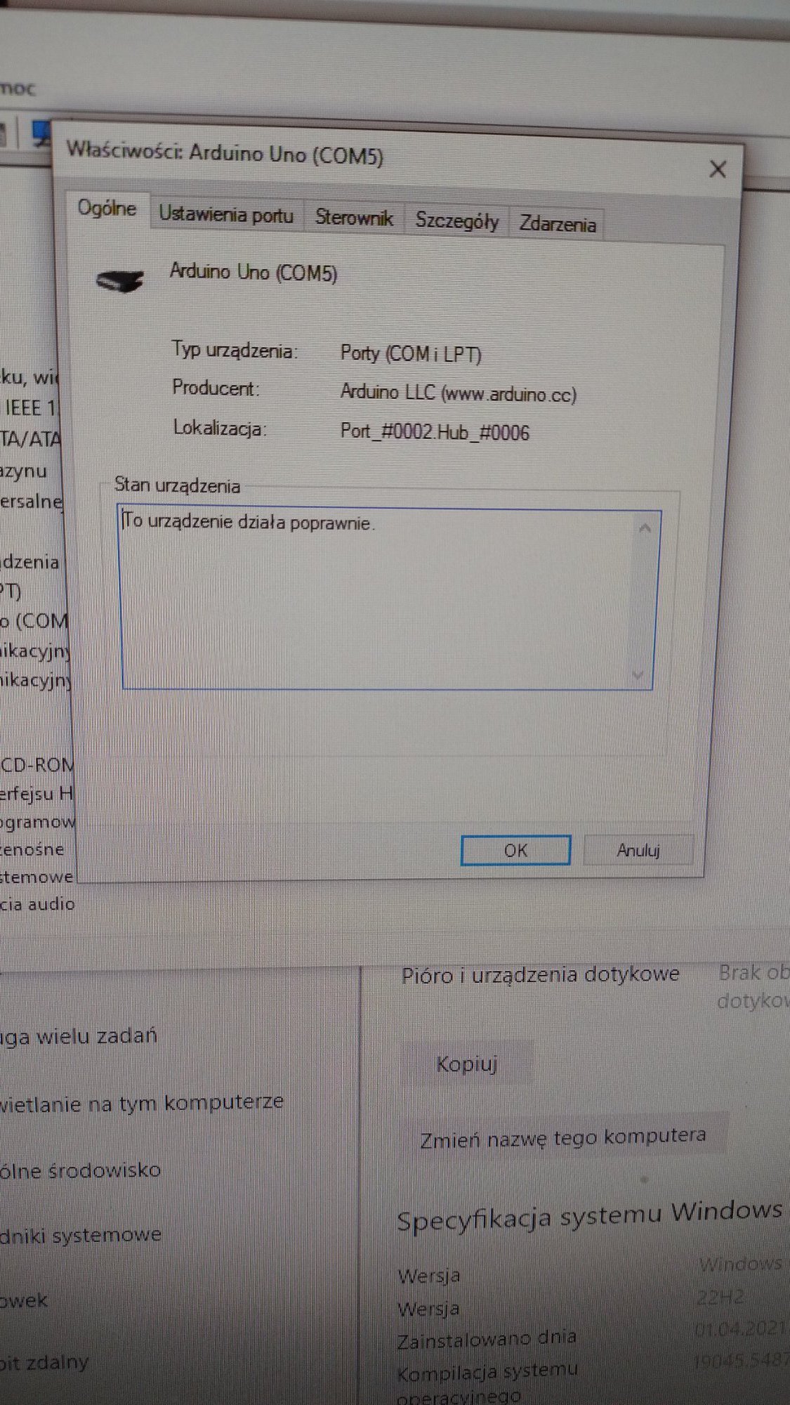

5 minut temu, _LM_ napisał:
I nadal jest 5? Czyli jest na tym porcie, czyli jakby podstawowa komunikacja działa
Tak jest
Do momentu wgrywania wszędzie jest git a jak włacze wgrywanie nawet blinka to bład
