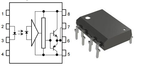

@nebraska jeśli chodzi o sterowanie jasnością za pomocą mosfeta to raczej zapomnij o bezposrednim sterowaniu z ESP nawet jeśli mosfet jest logic level (działa z napięciami 3.3/5v na bramce) tu problem polega na tym że trzeba szybko naładować/rozładować pojemność bramki, a wydajność prądowa pinu (~10mA) raczej Co tego nie zapewni i straty przełączania będą duże a nawet niedopuszczalne...
Potrzebujesz drivera dedykowanego (nie są drogie) np tlp250 (jest odrazu optoizolacja) lub tc4420 (czy jakoś tak?🤔)
Lub driver z dwóch tranzystorów bjt, np bc337/bc327 (wydajność do 800mA, w zupełności wystarczy dla twojego zastosowania) ale to niech się wypowie na temat takiego rozwiązania  inny kolega... @_LM_ @jand @H1M4W4R1 i kto tam jeszcze się zna...😅
To już od tego irf540 lepszy jest irfb3205...dużo większy prąd dopuszczalny i około 5 razy niższy RDS(on) ~8mohm... Jedynie Vds niższy, 55v

A nie prościej byłoby zastosować optoizolator, do sterowania tranzystorów IGBT/MOSFET? NP. TLP250? W sumie ma na pokładzie wszystko co trzeba, i gwarantuje izolacje galwaniczną obwodów.
●Częstotliwość pracy: 0-25 kHz
●Napięcie zasilania wejściowego: 10-35 V
●Napięcie wyjściowe: 10-35 V
●Prąd wyjściowy sterownika: 1,5 A
●Napięcie izolacji elektrycznej: 3500 VRMS
●Czas narastania i opadania przełączania: 1,5 μs
●Zakres temperatury pracy: -20 – 85 stopni
1szt ok 10zł.

Bo część sterująca MOSFETEM jest zasilana 12V, a obciążenie czyli żarówka, docelowa taśma LED 24V.
Edytowano przez BlackJack
@nebraska tak jak @BlackJack powiedział...chodzi o to że na bramkę większości mosfetow możesz podać max 20v, więc gdybyś zrobił zasilanie bramki z 24 to by mosfet wyzionął ducha...
Być może nie trzeba osobnego zasilania 12v...być może wystarczyła by zenerka 12v wpięta między masę a bazy tranzystorów, ale to już się musi wypowiedzieć ktoś kto się zna...
Ok dzięki za wyjaśnienie, faktycznie umknęło mi że bramka ma ograniczenia napięcia.
Dobry pomysł z użyciem tego tlp2050
Jakiego najlepiej mosfeta użyć do tlp
Ma ktoś może jakiś pewny schemat?
Tylko będziesz musiał, ten opornik 1K na diodzie PC817 zmienić na mniejszy, aby na 3,3V to zadziałało.
Z tego co znalazłem to napięcie diody PC817 to ok 1.1V czyli 3,3V-1,1V/8mA daje 2,2/8 czyli R ok 270ohm dla prądu diody 8mA.
8mA wybrałem bo nie jest to MAX dla ESP, a jednocześnie powinien wystarczyć, do sterowania tym tranzystorem. Dla R = 220 ohm uzyskasz prąd diody 10mA.

Wcześniej nie miałem czasu, ale w końcu przetestowałem taśmę na tym układzie i działa bardzo dobrze z esp32. Nie zmieniałem opornika wszystko śmiga dobrze PWM sciemnianie/ rozjaśnianie.
