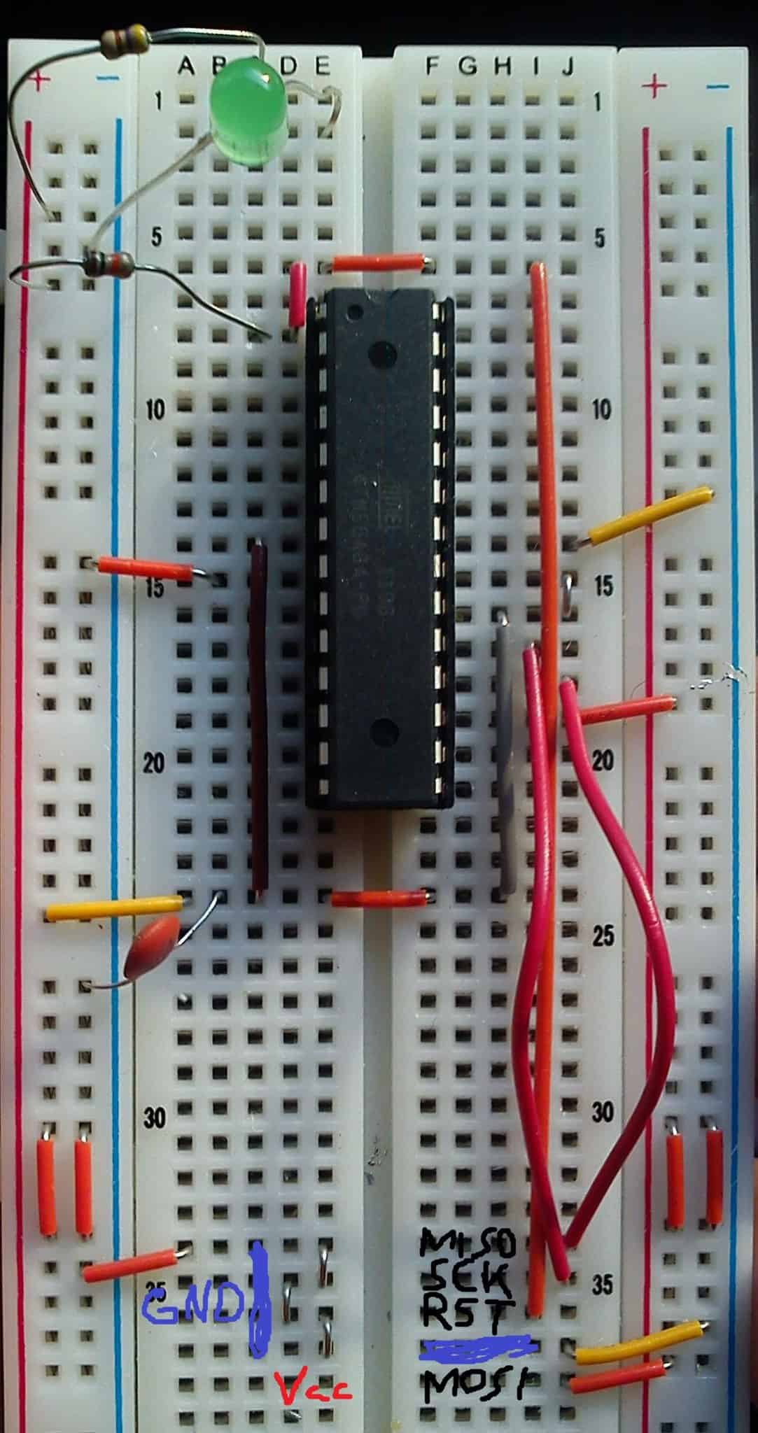

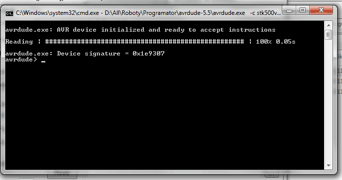

Teraz wystąpił następny problem. Według AVRDude program zostaje wgrany ale mega nie reaguje.
STK500v2(tryb HID), Atmega8, połączone na płytce stykowej, zasilanie z programatora, zworka do powolnego programowania podłączona.
Co może być nie tak?

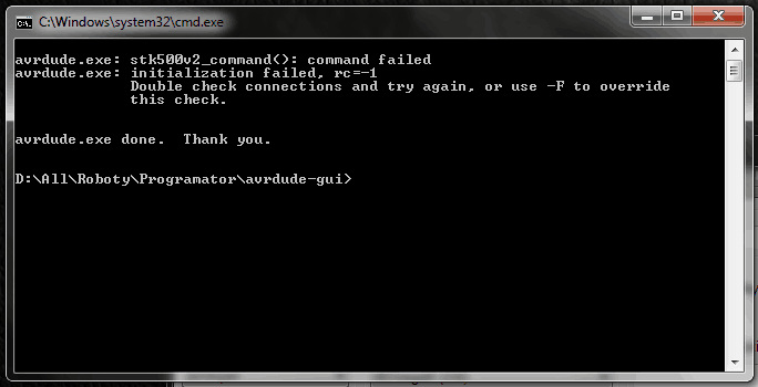

Teraz AVRDude Gui wyrzuca coś takiego:

Na zdjęciu tego nie ma, ale do ostatniego pinu na dole po prawej podłączona jest dioda led: rezystor->dioda->GND

I po tym jak AVRdude wyrzuci to okienko wyżej na programatorze cały czas świeci się czerwona dioda - oznaczająca programowanie - nawet jak odłączę od niego układ.

Na początek dwa piwa za porządek na płytce stykowej 🙂
Drobne uwagi:
1. boczne szyny wykorzystuj tylko jako zasilające. W prawej czerwonej puściłeś MOSI.
2. z pkt 1 wiąże się problem, który sobie wygenerowałeś, a którego powinieneś unikać. Masa z programatora trafia na pin 22, ale nie trafia na pin 8 (chyba, że jest połączona w części płytki której nie widać na zdjęciu w dolnej jego części). Nigdy tak nie rób. Masę trzeba doprowadzać do pinów, a nie przepuszczać przez mikrokontroler z pinu 22 na pin 8.
Popraw te 2 punkty - nie oznacza, że zacznie działać, ale należy eliminować wszelkie możliwe problemy.
Co do programu, nie znam BASCOM, ale wygląda prawidłowo.
Zainstaluj http://atnel.pl/oprogramowanie-pc/mkavrcalculator
i programuj przez niego to będziesz miał pewność prawidłowego wykonania wszelkich czynności (programowanie i ustawianie fusebotów). Dla ATmega8 jest to darmowa nakładka na AVRDude.
