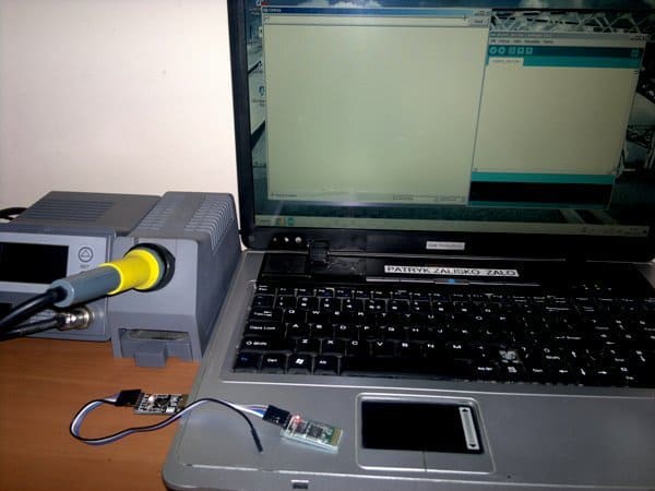

Nie mogę się do tego modułu dobrać, ani od strony bezprzewodowej, ani po kablu, terminal działa, ale bt na komendy nie odpowiada. Tutaj problem leży chyba po stronie komputera albo mojej znikomej wiedzy na temat łączności przez rs232. MatManiak:piwo
Panowie liczę na waszą pomoc, moja cierpliwość się kończy 😃 Podłączyłem moduł (już drugi) pod przejściówkę z USB na UART, sprawdziłem oczywiście czy przejściówka działa poprawnie, zwarłem TX z RX i oczywiście otrzymywałem to co wpisałem, jednak po podłączeniu do modułu BT na komendę AT nie odpowiada, co z tym jest?
Spróbuj włączyć tryb AT, bodajże ciąg +++,Zobacz czy odpowiada na inne komendy (AT0, ATN) itp. Pamiętam że nie działało mi to gdy moduł był sparowany z telefonem.
Najgorsze, że kupiłem dwa takie moduły, 2 nie działają, czy możliwe, że taki zbieg okoliczności i oba są zepsute, bo wątpię, że mi się udało je zniszczyć w jakiś cudowny sposób.
Czuje się teraz jak totalny amator, elektroniką interesuję się od 5 roku życia, w dodatku studiuję a taki jeden problem zniechęca mnie do wszystkiego. Kupiłbym następny ale kolekcjonowanie uszkodzonych płytek mnie nie bawi. proszę o jakąś konkretną wypowiedź, typu: Jeśli moduł nie odpowiada to jest uszkodzony. KROPKA

Dwa moduły zostały uszkodzone przeze mnie w momencie wgrywania programu na arduino z podłączonym modułem bluetooth. Zakupiłem 3-ci moduł BT, podłączyłem go do arduino dopiero po wgraniu programu. Wszystko działa!
Także proszę uczyć się na moim błędzie i strać się go nie powielać! 🙂

Ja mam dwie sztuki 🙂 I ciągle próbuję bez większych efektów. Jak podepnę zasilanie mogę się połączyć normalnie telefonem. Ale przez przejściówkę FTDI nie mam łączności. Na TX i RX nic się nie pojawia przy wpisywaniu komend AT.
Próbowałem już ze wszystkimi prędkościami i nic 😃

Mi się udało skomunikować, 3 różne sztuki HC-05 z kilkoma różnymi płytkami arduino. Na liniach TX i RX tego modułu jest standard 3.3, więc albo musisz dać oporniki 1k na tych liniach, albo zmienić zworkę na ftdi do pracy z 3.3v (ja mam takową zworkę, ale to zależy od płytki, bo nie wszystkie mają coś takiego). No chyba, że masz ten BT na płytce razem z regulatorem, to tam już są odpowiednie konwertery poziomów logicznych.
