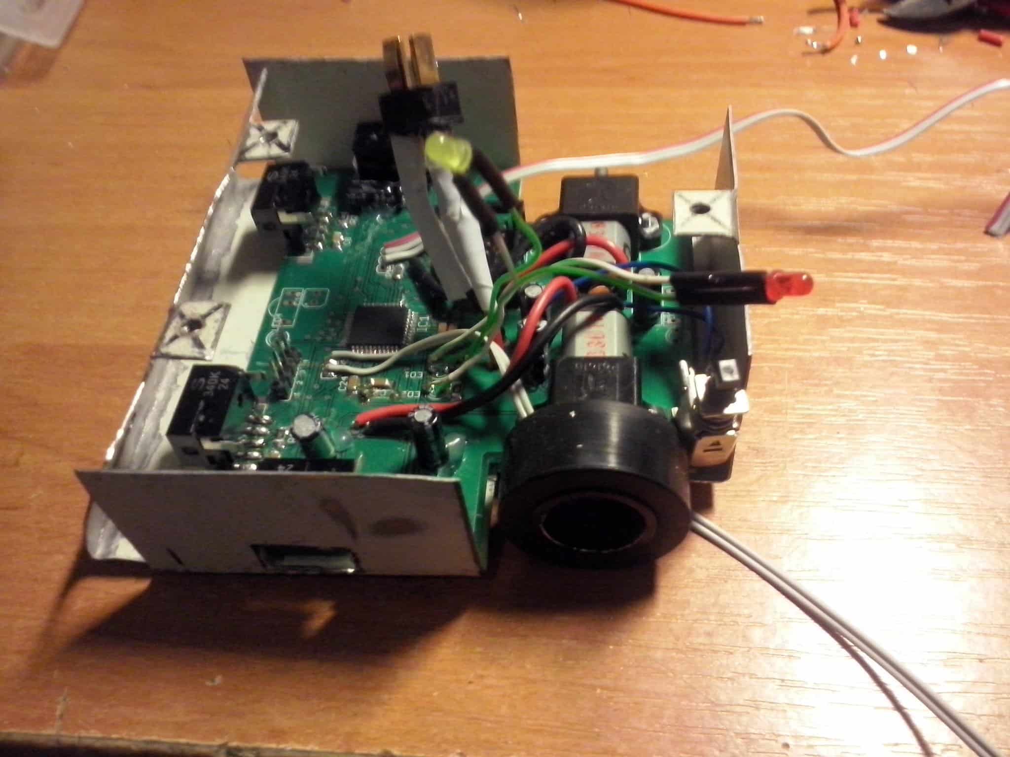

Tak to wygląda na dziś:
Mechanika prawie skończona, elektronika zlutowana, wreszcie czas na program.

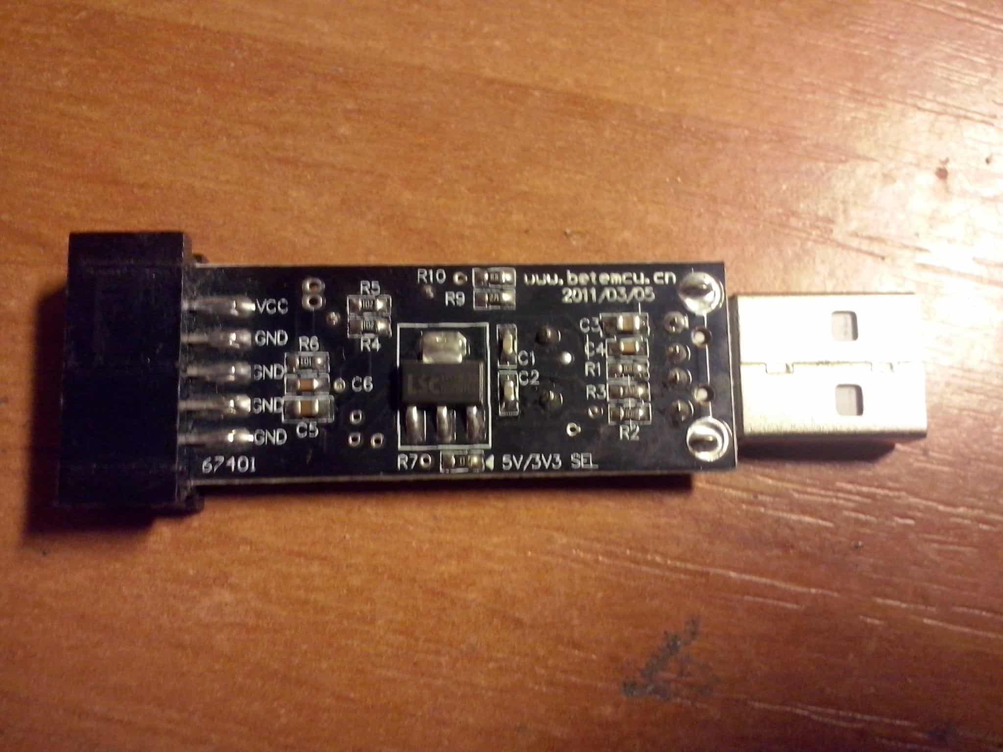

Teraz pytanie, mam taki programator i co muszę połączyć, żeby zaprogramować atmegę16 z fabryczną częstotliwością, i z zasilaniem z programatora? I co muszę zrobić aby móc programować taki uC, który nie jest wspierany przez Arduino IDE? Potrzebuje bootloader ale co dalej? Muszę coś zmienić w środowisku Arduino?

Atmega 16 nie jest bezpośrednio wspierana przez Arduino IDE. Czy nie lepiej jednak byłoby napisać program na nią w czystym C, wykorzystując np. Atmel Studio lub Eclipse wraz z rozszerzeniem do AVR?

Przepraszam bardzo ale wydaje mi się, że przeczytałeś tylko nagłówek z tamtej strony i nic więcej. A są tam linki do plików potrzebnych do programowania oraz nawet tutorial jak z nich korzystać, np LINK. Tak naprawdę wystarczy kilka-kilkanaście minut z googlem i masz parę stron, które Ci pokażą jak to zrobić.
