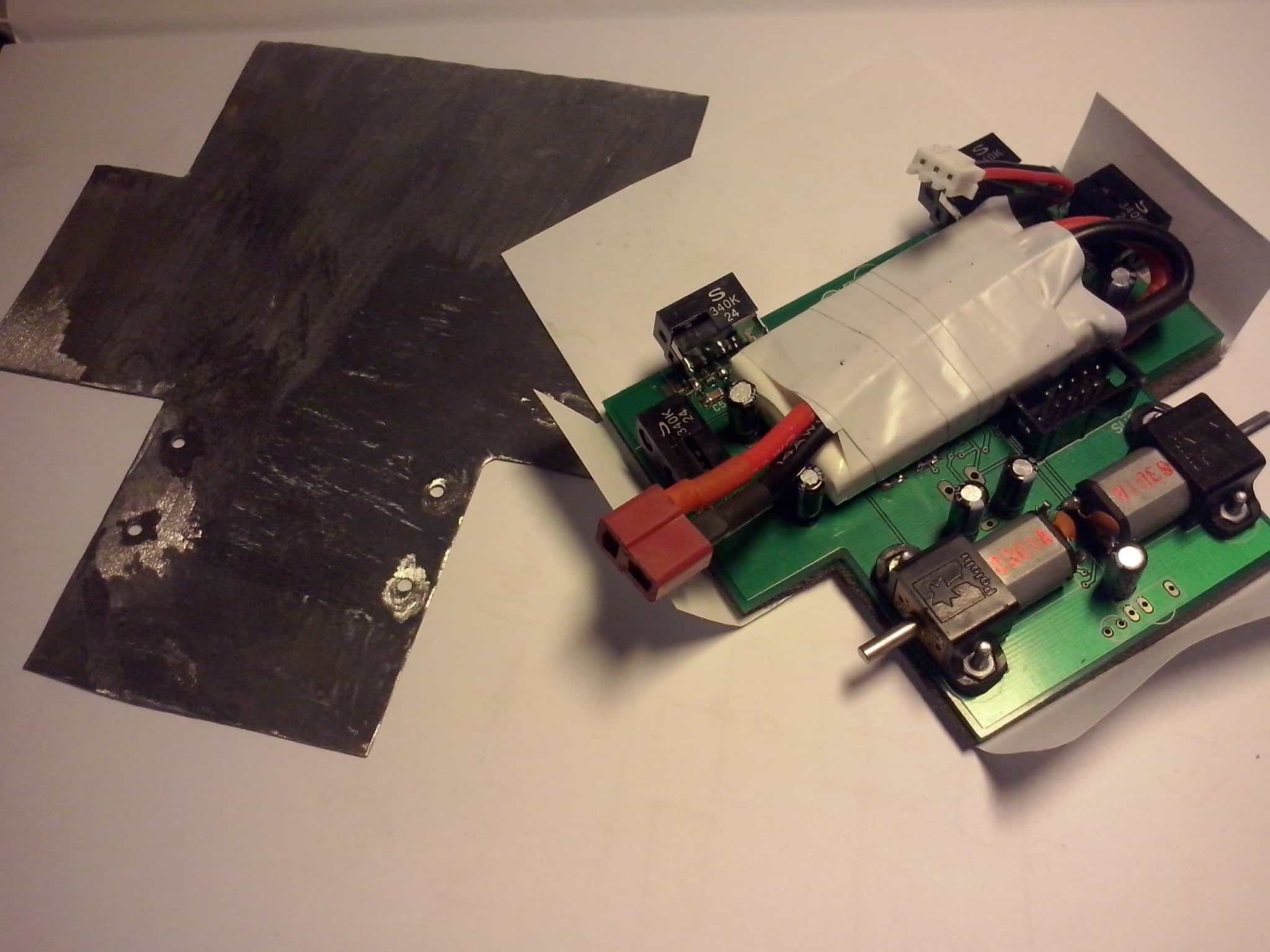

A gdzie będzie akumulator? Te kondensatory nie wystają zbyt wysoko? No i boję się, że TSOP zbyt blisko diody IR, ale to wyjdzie w praniu 🙂
piotreks-89, jak można dać killa to lepiej go dać - po co łapać latającego robota? 🙂
Link do komentarza
Share on other sites
Może pop prostu połóż kondensatory, albo zmień na niższe. Akumulator jest dosyć ciężki, a w minisumo środek ciężkości jest dosyć kluczową sprawą.
Link do komentarza
Chyba masz rację. Ja zrobiłem ten problem w NS, no ale oddzielenie IR od TSOPa kilkoma warstwami taśmy izolacyjnej załatwił sprawę 😉

Żeby nie było, że znowu nic nie robię 😋
Przymiarka do papierowej obudowy zanim skończę finalną, metalową razem z akumulatorem. Wszystko się mieści na styk 😃
Pomiędzy płytką a blachą będzie przekładka izolująca z fajnej, szarej gąbki wymontowanej ze starego skanera. Za friko a będzie ładnie izolować i amortyzować.

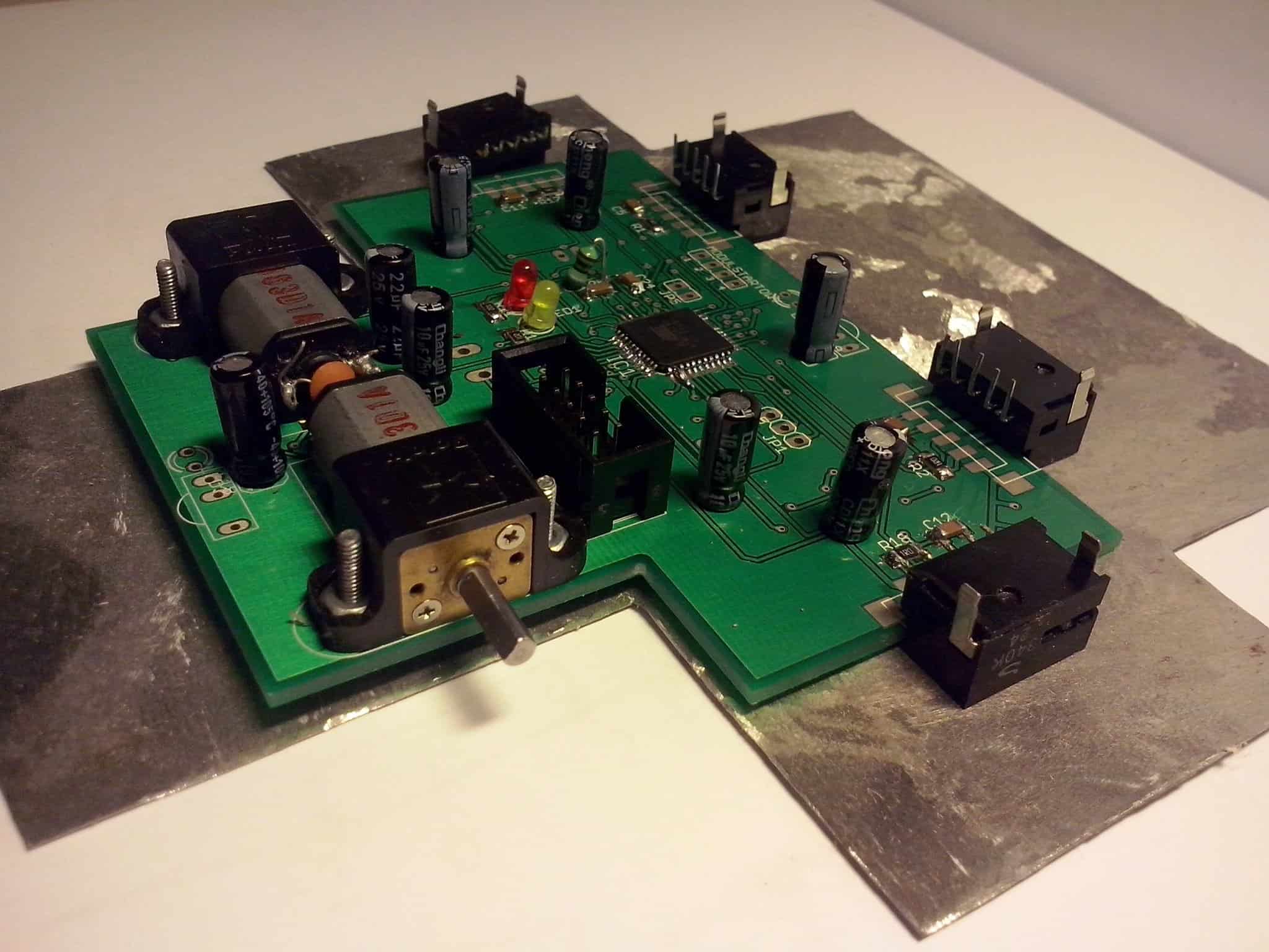

Aktualnie kończę obudowę, niestety nie wyszła tak ładnie jak bym chciał. Elektronika prawie skończona, brakuje mi jednego ktira, musiałem jeszcze skrócić przewody od akumulatora. Trzeba jeszcze zrobić jakąś klapkę na górę i całość pomalować.
