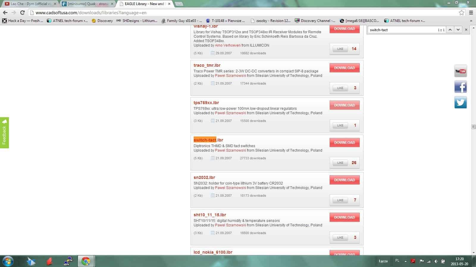

klonyyy Maj 20, 2013 Udostępnij Maj 20, 2013 Ajj to coś nie działa, sorki. Ale weź sobie w google wklep eagle cadoft wejdź w stronę eagla, na górze zakładka downloads i libraries i dalej tak jak napisałem. Cytuj Link do komentarza Share on other sites More sharing options...
Mechano Maj 20, 2013 Autor tematu Udostępnij Maj 20, 2013 Niestety ale wyszukiwarka libów nie znalazła tego co napisałeś. Cytuj Link do komentarza Share on other sites More sharing options...
klonyyy Maj 20, 2013 Udostępnij Maj 20, 2013 Ale na stronie eagle cadsoft czy w eaglu ? Dodałeś oczywiście uprzednio bibliotekę do eagla do folderu lbr i użyłeś jej klikając na nią prawym i wybierając z listy "use" albo "use all"? Cytuj Link do komentarza Share on other sites More sharing options...
Mechano Maj 20, 2013 Autor tematu Udostępnij Maj 20, 2013 Nie znalazło na stronie. Cytuj Link do komentarza Share on other sites More sharing options...
klonyyy Maj 20, 2013 Udostępnij Maj 20, 2013 to już nie wiem co robisz źle 😉 Cytuj Link do komentarza Share on other sites More sharing options...

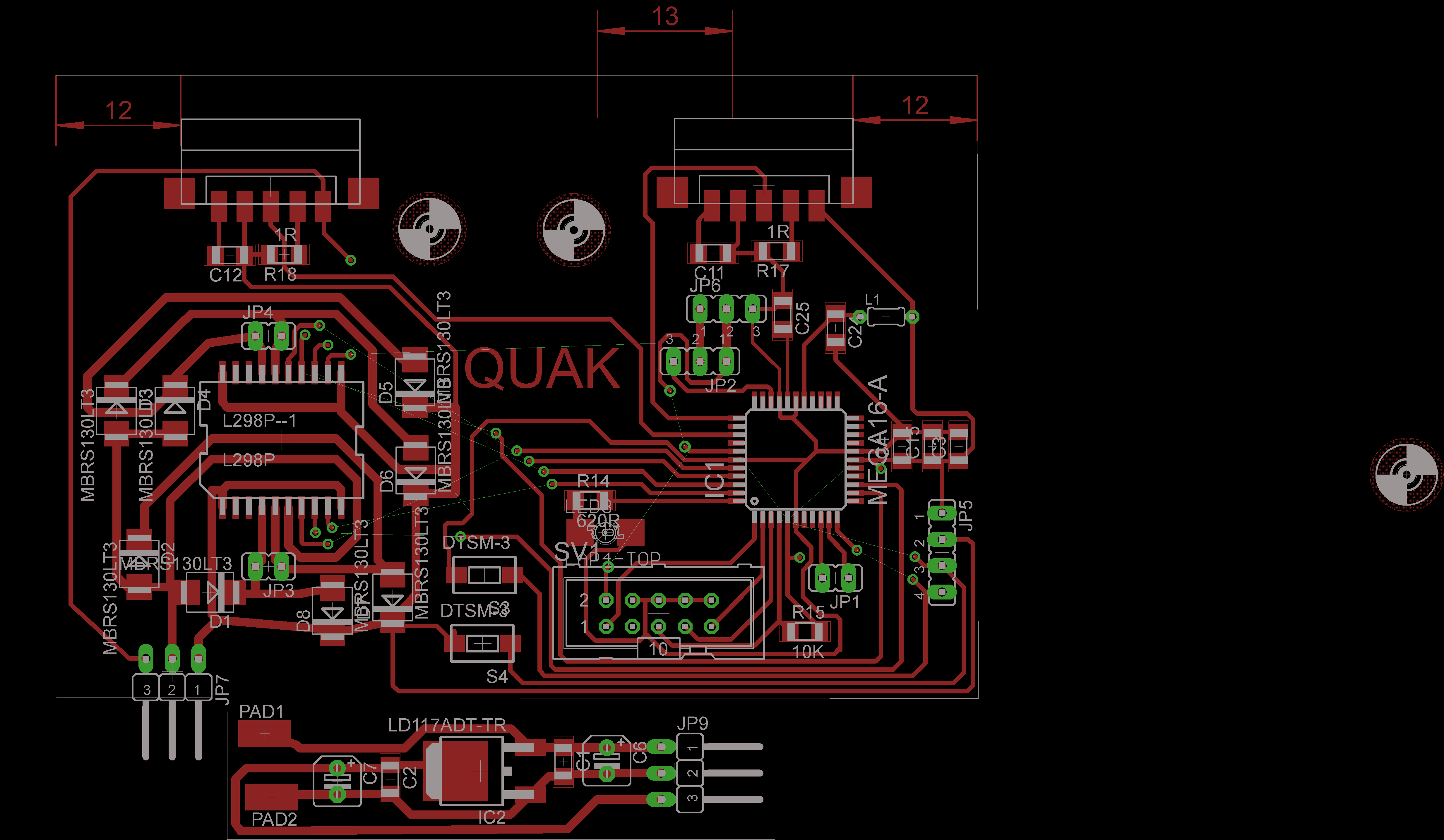

Mechano Maj 20, 2013 Autor tematu Udostępnij Maj 20, 2013 Eh... Mam, nie znalazłem za pierwszym podejście bo wpisywałem to dtsm a nie to switch-tact. Teraz mogę dokończyć PCB i niedługo pójdzie do Satlandu. [ Dodano: 20-05-2013, 20:09 ] Możecie sprawdzić czy nie ma jakichś błędów? Cytuj Link do komentarza Share on other sites More sharing options...
klonyyy Maj 20, 2013 Udostępnij Maj 20, 2013 Nie lepiej jest Ci zrobić płytkę dwustronną a nie kabelkami łączyć tyle połączeń ? Aha i przejedź płytkę sprawdzaniem, wydaje mi się że jest kilka zbyt blisko idących obok np dioda i ścieżka silnika przy dolnym złączy silnika, wystarczy opiłek metalu przy piłowaniu obudowy i zwarcie gotowe 😉 Cytuj Link do komentarza Share on other sites More sharing options...
ps19 Maj 20, 2013 Udostępnij Maj 20, 2013 Płytka dwustronna będzie dużo mniej zawodna niż kabelki, a na zawodach to się liczy. Pod scalakiem będzie trudno poprowadzić kabelki, a połączenie będzie zawodne Cytuj Link do komentarza Share on other sites More sharing options...
Mechano Maj 21, 2013 Autor tematu Udostępnij Maj 21, 2013 Czyli radzicie dwustronną. No to niech będzie dwustronna, tylko muszę zobaczyć ile to będzie kosztowało bo kasy za dużo nie ma a termin goni. Cytuj Link do komentarza Share on other sites More sharing options...
servin Maj 21, 2013 Udostępnij Maj 21, 2013 Płytkę można zrobić spokojnie termotransferem, będzie szybciej i taniej 🙂 Cytuj Link do komentarza Share on other sites More sharing options...
Mechano Maj 21, 2013 Autor tematu Udostępnij Maj 21, 2013 Próbowałem 2 razy termotransfer i nie wyszło dobrze. Cytuj Link do komentarza Share on other sites More sharing options...
