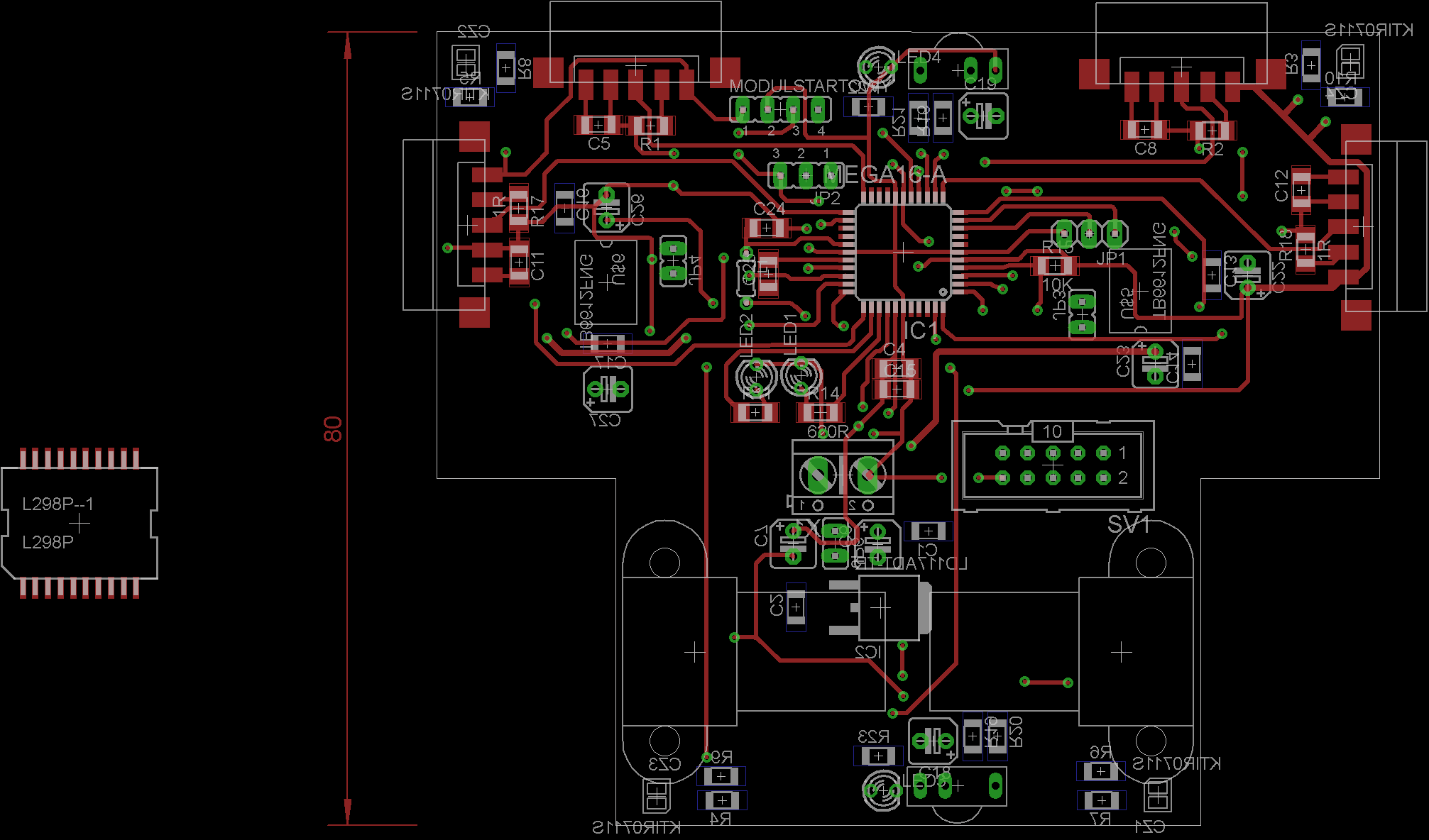

Kolejny problem. Atmega16 ma 3 przerwania zewnętrzne a sharpy są 4... Ma ktoś jakiś pomysł jak to obejść albo zrobić to inaczej?
Daj multiplekser 😋 (ostatnio stałem się fanem tych układów) będziesz sprawdzał po kolei czujniki a wyjścia podepniesz przez multiplekser do jednego przerywania 🙂
Link do komentarza
Share on other sites
Multiplekser jest bez sensu, bo skoro ma sprawdzać po kolei czujniki, to nie potrzebne są przerwania. Mozna zastosować wersje atmegi z przerwaniami na kazdym pinie, np. Atmege644
Link do komentarza
przerwania są Ci niepotrzebne, zupełnie wystarczy zwykłe sprawdzanie stanu pinów w głównej pętli programu. Sharpy uaktualniają stan na wyjściu co ~8ms, więc jeśli nie masz zamiaru obsługiwać wyświetlacza podczas walki i nie będziesz wykonywał nie wiadomo jakich obliczeń w pętli to nie musisz się martwić o błędne odczyty. ATmega16 wystarczy.
Link do komentarza
Przeglądam właśnie PDF'a modułów startowych i tam jest napisane, że jak kill switch jest aktywny to ma 1, a reset atmegi następuje przy logicznej jedynce. Kill jest wyłączony tylko jak robot ma się zatrzymać czyli wychodzi na to, że nie mogę użyć "fabrycznego" killa do zatrzymania. Dobrze rozumiem?
Drugie pytanie to jak podłączyć Tsop'a do uC? Przerwanie zewnętrzne?
[ Dodano: 22-04-2014, 12:45 ]

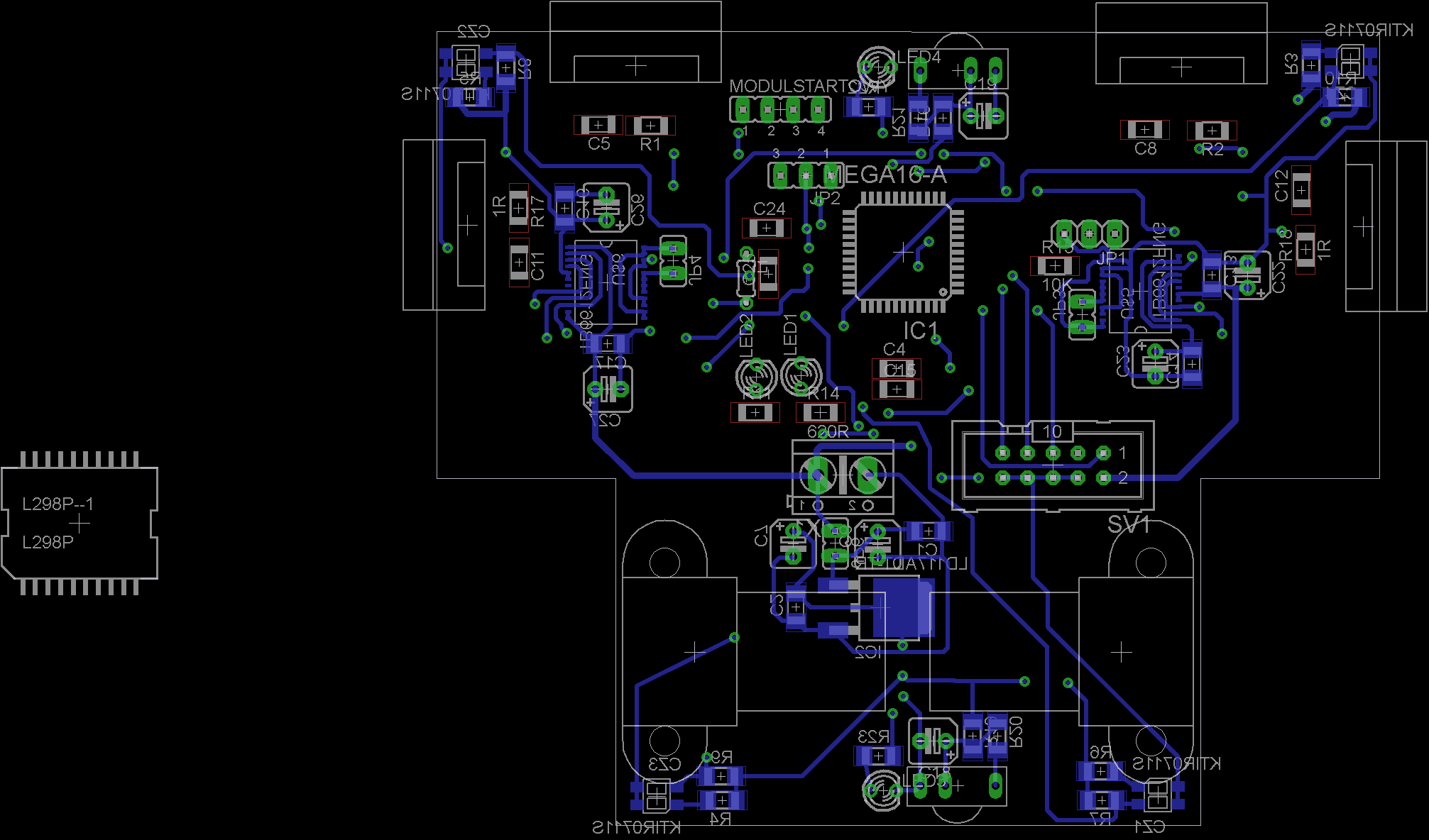

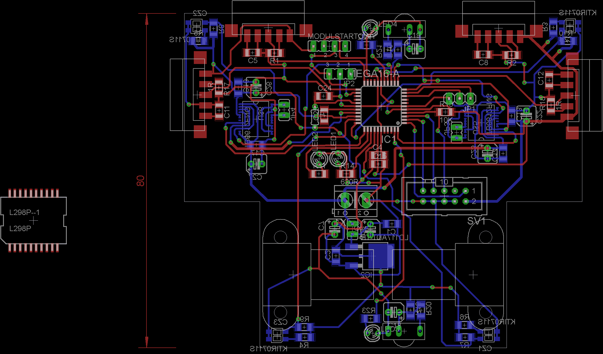

Tyle zrobiłem:
Nie ma podłączonych tsop'ów bo nie wiem co z nimi zrobić, moduł startowy podłączony w 3/4 bo nie wiem co zrobić z kill'em. JP2 to przyciski, miały być 2 a będzie 1 może później zmienię na 2 pinową. Rozleję masę jak tylko wszystko będzie dobrze. Schematu nie wstawiam, bo jest okropnie narysowany bo nie działają mi etykiety. To chyba tyle, jak widzicie jakieś błędy to piszcie.
