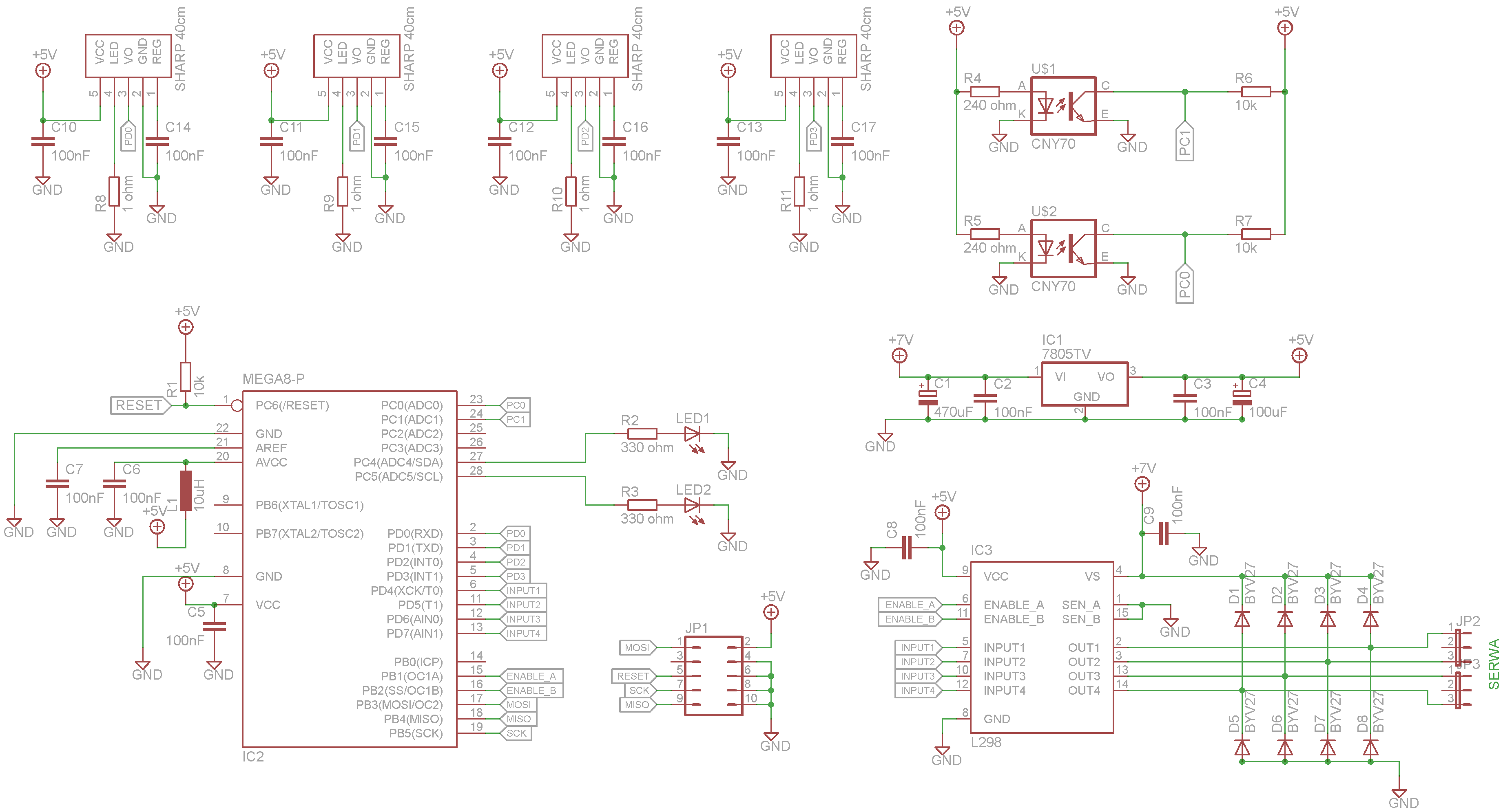

Tak jak mówiłem, tak też zrobiłem. Ułożyłem na podstawie tamtego schematu nowy schemat.
Tym razem zastosowałem budowę "modułową", z etykietami i symbolami.
Schemat:
Według mnie czytelność i estetyka jest teraz o wiele lepsza.
Jeszcze raz proszę o sprawdzenie schematu, zarówno pod względem połączeń i elementów, jak i czytelności.

1.Co do estetyki to wszystkie symbole z zasilaniem odwróć do góry
2. Zamiast CNY70 daj KTIR0711s - lepszy zasięg i są dużo mniejsze tyle, że w SMD - łatwo je przylutować

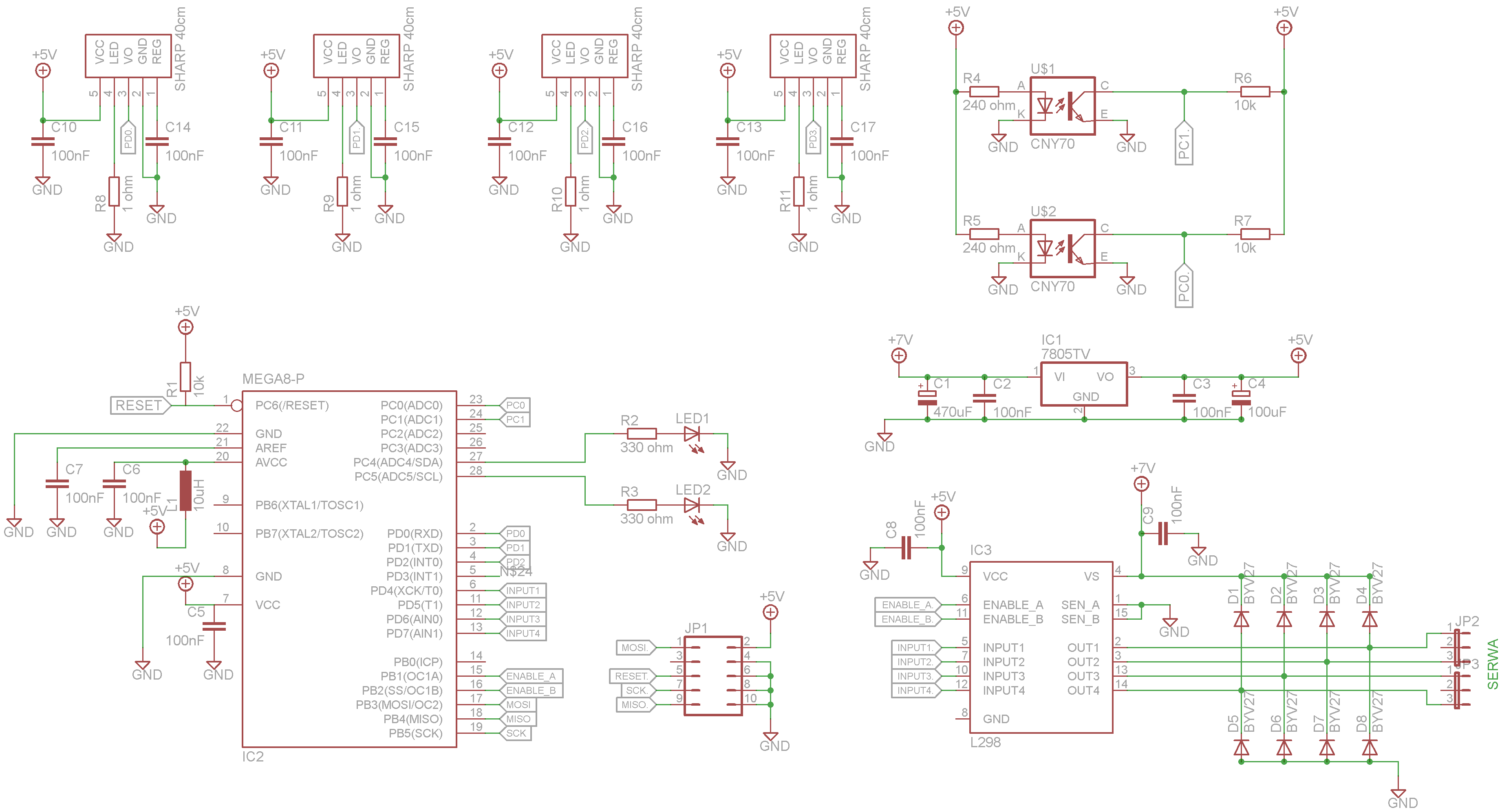

Ad.1. Poprawione.
Ad.2. Mimo wszystko, wolę jednak THT niż SMD. Czujniki te raczej nie będą przylutowane od razu do płytki, tylko na kabelkach trochę dalej.
Widziałem wiele projektów i najczęściej wykorzystuje się właśnie CNY70.

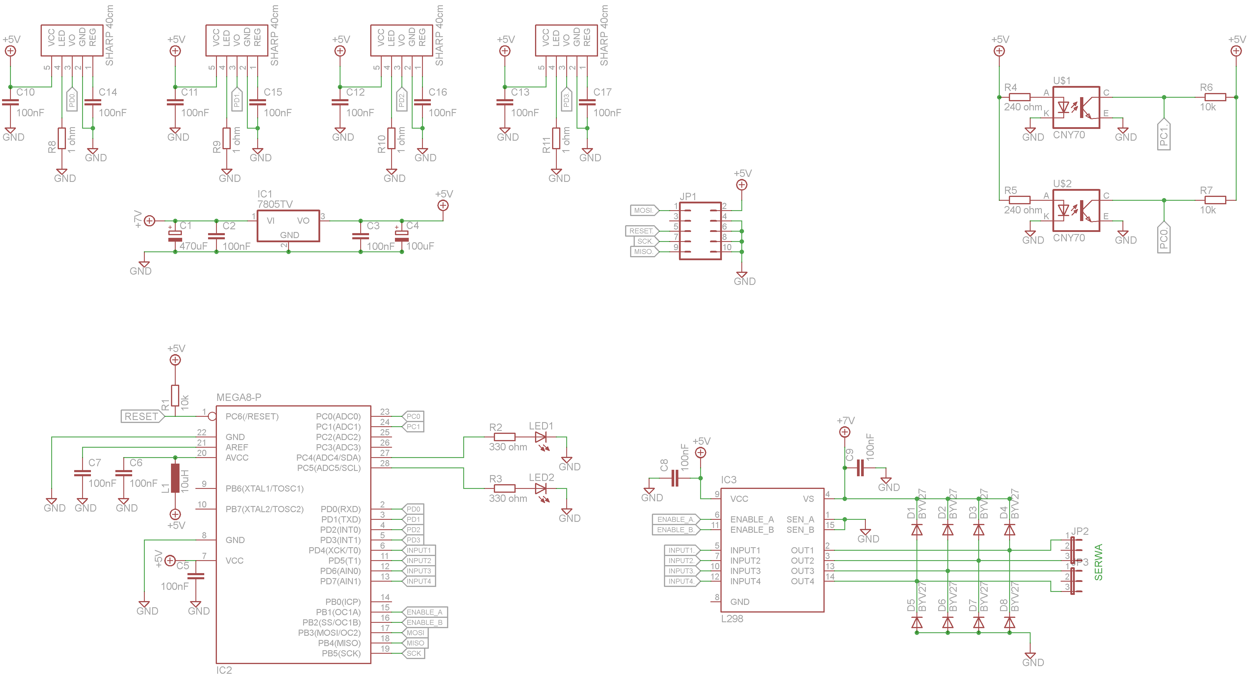

Co do schematu, to jeszcze trochę ułożyłem moduły.
Czy schemat jest poprawny i mogę brać się za tworzenie PCB?

Ciaśniej nie znaczy lepiej 😉
Ale jest ok.
Zgubiłeś GND mostka.
Etykiety nie są połączone (od razu rzuciły mi się kropki). Dodaj etykiety, a potem narzędziem Name (taki rezystorek, ten z lewej) nadawaj nazwy. Jak spyta czy połączyć, to kliknij, że tak. Bo teraz masz niepołączone.

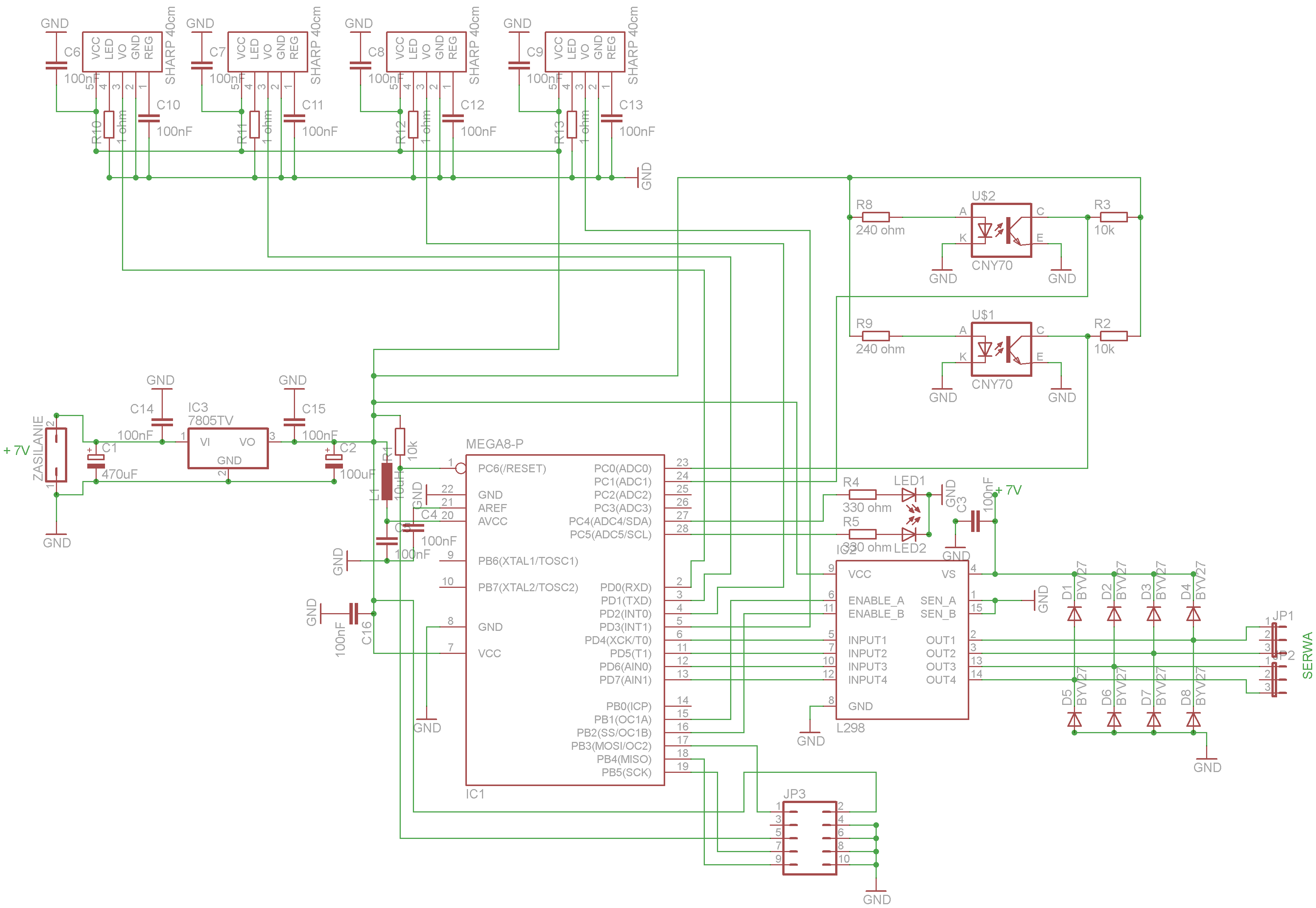

Zacząłem projektowanie płytki, ale chyba nie podołam temu zadaniu. Nie potrafię nawet sensownie rozmieścić elementów, aby połączenia były łatwiejsze.
Próbowałem też Autorouter'em, ale on nie potrafi ładnie ułożyć ścieżek na tylko jednej warstwie 🙁
Nie wiem co mam zrobić.

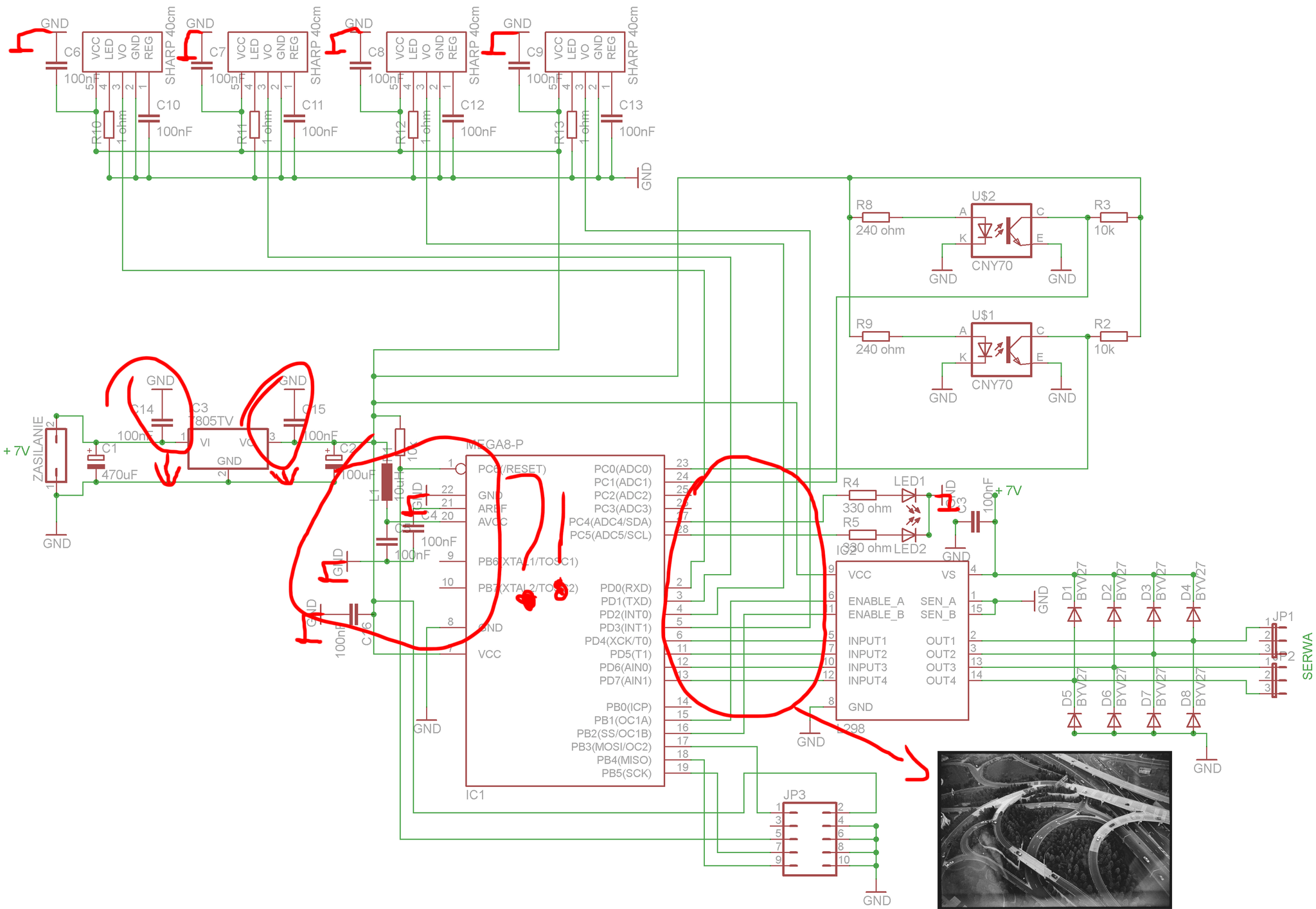

1. Przy mostku brakuje kondensatora elektrolitycznego low-esr na zasilaniu +7V (dałbym 100uF/16V)
2. Robienie tej płytki na jednej warstwie nie będzie proste. Projektowanie zacznij od przemyślenia zasilania (czyli mostek, 7805, wejście +7V i wyjście na silniki). To jest najważniejsza część i ścieżki zasilające idące do/od mostka powinny być grubsze (fajnie gdyby miały tak 40milsów) i jak najkrótsze.
3. Jak zrobisz najważniejszą część to z procesorem powinno już pójść łatwiej. Nie wiem jak chcesz robić płytkę, ale jak trawić samodzielnie to pamiętaj, że czasem lepiej zostawić trochę szersze ścieżki i dołożyć jedno czy dwa połączenia przewodzikami niż potem mieć kłopoty z wykonaniem płytki.
4. Samo rysowanie.. no cóż, zrobiłem kilkadziesiąt płytek i mimo tego zawsze w międzyczasie przewija się kilka wersji nowej płytki. Rzadko udaje się za pierwszym podejściem stworzyć coś dobrego.
Dla mnie dobrą metodą jest posegregowanie komponentów w grupy (u ciebie byłby to mostek ze stabilizatorem, procesor, każdy sharp oddzielnie i każdy CNY oddzielnie), następnie połączyć ścieżkami sensownie taką grupę i wtedy zobaczyć czy można całe grupy koło siebie tak umieścić, żeby płytka wyszła sensownie.
Często okazuje się, że pierwsze złożenie grupy nie działa z resztą i trzeba to mocno przerobić, ale sposób fajny na szybki rzut okiem co gdzie można umieścić i potem dopieszczenie całości.
