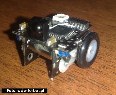

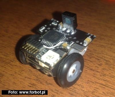

Na przedniej płytce są 4 rezystory i dwa czujniki linii.
Przednia płytka jest wykonana z takiego samego laminatu jak płytka pod elektronikę, z jednej strony są wytrawione ścieżki do czujników a z drugiej wytrawiłem czaszkę.
Na prośbę Robo193 wrzucam w załączniku program

Wow, nieźle, sam chciałem zabrać się za nanosumo, ale niestety, nie wiem czy dałbym radę. W tym robocie napęd to też serwa? Jeśli tak, to jaki dokładnie model?
Czy te TSOP348** są dobre jako czujnik odbiciowy? Nie wiem czy wiesz, ale w TME jest IS471F 😅
Jak przymocowana jest przekładnia? Czy mi się wydaje, czy na laminacie?
Rób więcej szczegółowych zdjęć z etapu prac, chętnie popatrzę, myślę, że nie tylko ja 😉 .

Mam trochę zdjęć zrobionych. Wstawię jak założę temat o Saperze2.
Ten tsop nie jest idealny ale można go zasilać z 3,5V, IS471F pracuje od 4,5V a ja mojego robota zasilam z jednego ogniwa li-pol 3,7V. Oczywiście można dać przetwornice, ale to by tylko komplikowało schemat, który jak się później okaże został bardzo uproszczony.
Napęd składa się z zębatek i silników wyciągniętych z mikro serw od "Conrad-a". Nie pamiętam dokładnie modelu, ale jak chcesz to mogę później poszukać opakowania. A cała przekładnia zmontowana jest na laminacie 0,5mm
edit:
No i do tego IS471F możesz podłączyć tylko jedn ą diodę, a ja do tsopa mam aż cztery diódki i mogę wykrywać z której strony jest przeciwnik.

Tylko, że nigdzie nie ma schematu Bardzieja.
Prąd zwarciowy jednego silnika to ponad 200mA ale w trakcie pracy robota nawet pod dużym obciążeniem prąd nie przekracza 100mA
Link do komentarza
Share on other sites
No faktycznie, ale w każdym razie McRancor gdzieś opisywał, jak to zrobił, teraz tego nie znajdę, ale tam to wyglądało tak, że do tego generatora częstotliwości tego IS471F diody były podpięte katodami, a do pinów procesora anodami. Chyba zasady działania już tłumaczyć nie muszę 😉
