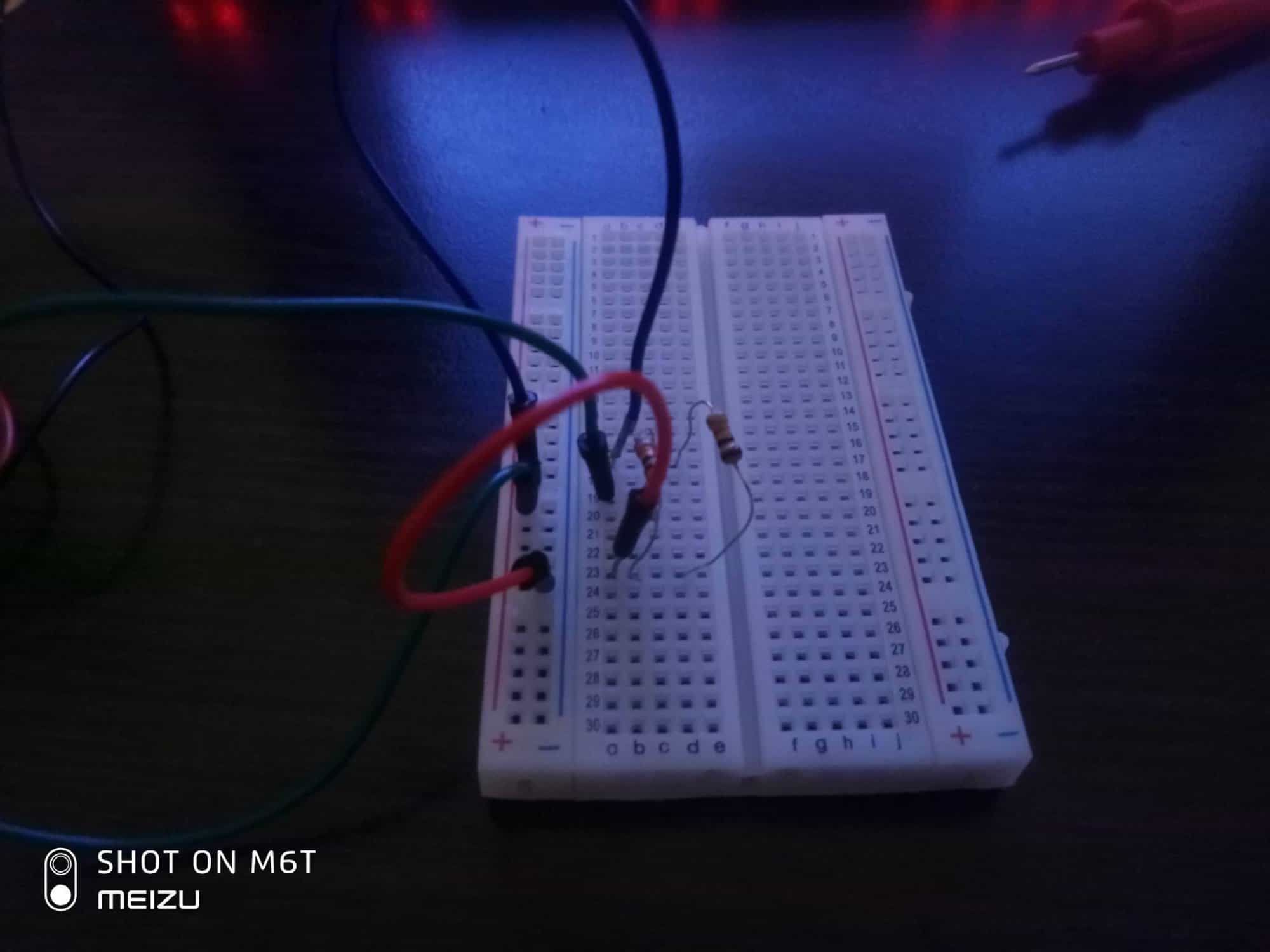

staszewski Luty 23, 2019 Udostępnij Luty 23, 2019 Jak mam wykonać zadanie z pierwszego prwa kierhofa? Ze zdjęć wynika, że mam podłączyć przewody męsko-męskie, o których nie ma ani słowa w tekście. Chodzi o to zdjęcie: Jeżeli tu nie chodzi o te przewody to po co one tutaj są? Czy na tym schemacie: Chodzi o to, żeby poprowadzić w ten sposob przewody od baterii? Próbuje wsadzić je w płytkę ale są zbyt grube. Jak mam to zrobić? Jest to mało zrozumiałem dla kompletnie nowej osoby. Cytuj Link do komentarza Share on other sites More sharing options...
TK219 Luty 23, 2019 Udostępnij Luty 23, 2019 Tak chodzi o przewody męsko-męskie. Co jest za grube? Wyprowadzenia od baterii, czy wspomniane przewody? 1 Cytuj Link do komentarza Share on other sites More sharing options...
staszewski Luty 23, 2019 Udostępnij Luty 23, 2019 Według mnie wyprowadzenia od baterii są zbyt grube i nie mogę ich w ten sposób poprowadzić. Na drugim rysunku, którym zamiescilem w poprzedniej odpowiedzi czarny przewód przechodzący do części z rezystorami to przewód męsko męski? Domyślam się, że czarny przewód wychodzący na tej samej wysokości co wchodził czarny od baterii to końcówka od tego własnie czarnego wyprowadzenia, a nie coś innego. Cytuj Link do komentarza Share on other sites More sharing options...
Treker (Damian Szymański) Luty 23, 2019 Udostępnij Luty 23, 2019 @staszewski, witam na forum 😉 Widzę, że to Twoje pierwsze kroki na Forbocie, oto najważniejsze informacje na start: Chcesz przywitać się z innymi członkami naszej społeczności? Skorzystaj z tematu powitania użytkowników. Opis najciekawszych funkcji, które ułatwiają korzystanie z forum znajdziesz w temacie instrukcja korzystania z forum - co warto wiedzieć? Poszczególne posty możesz oceniać (pozytywnie i negatywnie) za pomocą reakcji - ikona serca w prawym dolnym rogu każdej wiadomości. 1 godzinę temu, staszewski napisał: Według mnie wyprowadzenia od baterii są zbyt grube i nie mogę ich w ten sposób poprowadzić. Na drugim rysunku, którym zamiescilem w poprzedniej odpowiedzi czarny przewód przechodzący do części z rezystorami to przewód męsko męski? Domyślam się, że czarny przewód wychodzący na tej samej wysokości co wchodził czarny od baterii to końcówka od tego własnie czarnego wyprowadzenia, a nie coś innego. Chętnie pomogę, ale przyznam, że naprawdę nie rozumiem w czym jest problem. W zestawie znajdują się takie same przewody połączeniowe jak te na zdjęciu, wszystkie są męsko-męskie nie powinieneś mieć więc żadnego dylematu, co do ich wyboru - po prostu nie da się wybrać złego przewodu. Zdjęcie przedstawia złożony układ, a schemat jego "rozłożoną wersję", która pozwala na wykonanie odpowiedniego pomiaru. Pokaż zdjęcie swojego układu, bo może wkradło się tutaj jakieś nieporozumienie, ze zdjęcia wszystko będzie widać 🙂 1 Cytuj Link do komentarza Share on other sites More sharing options...
staszewski Luty 24, 2019 Udostępnij Luty 24, 2019 Poniżej moja próba zrobienia "Przykładowa realizacja w praktyce". Zastanawiam się jak mam przejść z tego punktu do punktu z następnego obrazka, czyli Wygląda to na coś kompletnie innego. Czy czarna sonda dotyka przewodu wychodzącego z baterii? Wydaje się to niemożliwe na tej płytce, gdyż przewody wychodzące z baterii są zbyt grube. To samo tyczy się czerwonego przewodu. Chyba, że czarne i czerwony przewód bliżej rezystorów reprezentują przewody męsko-męskie. Ciężko jest mi się domyśleć. Cytuj Link do komentarza Share on other sites More sharing options...
Treker (Damian Szymański) Luty 24, 2019 Udostępnij Luty 24, 2019 8 godzin temu, staszewski napisał: Chyba, że czarne i czerwony przewód bliżej rezystorów reprezentują przewody męsko-męskie. Dokładnie tak i dokładnie tak jest to zrealizowane na naszym zdjęciu, które sam wkleiłeś w pierwszej wiadomości. Jak inaczej to sobie wyobrażałeś? Myślałeś, że te przewody od baterii są jakieś "przeplecione" przez całą płytkę i wychodzą nagle tam przy rezystorach? Nie pytam złośliwie po prostu trochę tego nie rozumiem, a chętnie poprawiłbym ewentualny błąd w kursie. Na swoje usprawiedliwienie (w trudności ze zrozumieniem Twojego problemu) dodam, że jesteś pierwszą osobą w historii tego kursu, która o coś takiego zapytała, więc ciągle mam wątpliwości, że piszemy o tym samym 😉 Dla pewności tylko dopytam: zapoznałeś się z artykułem, który tłumaczy budowę płytek stykowych? Konkretnie mowa o tym tekście: Jak działa płytka stykowa? Zdjęcia, budowa, przykłady. Omówiliśmy tam dokładnie wykorzystanie płytek i pokazaliśmy różne sposoby tworzenia połączeń na płytce. Cytuj Link do komentarza Share on other sites More sharing options...
