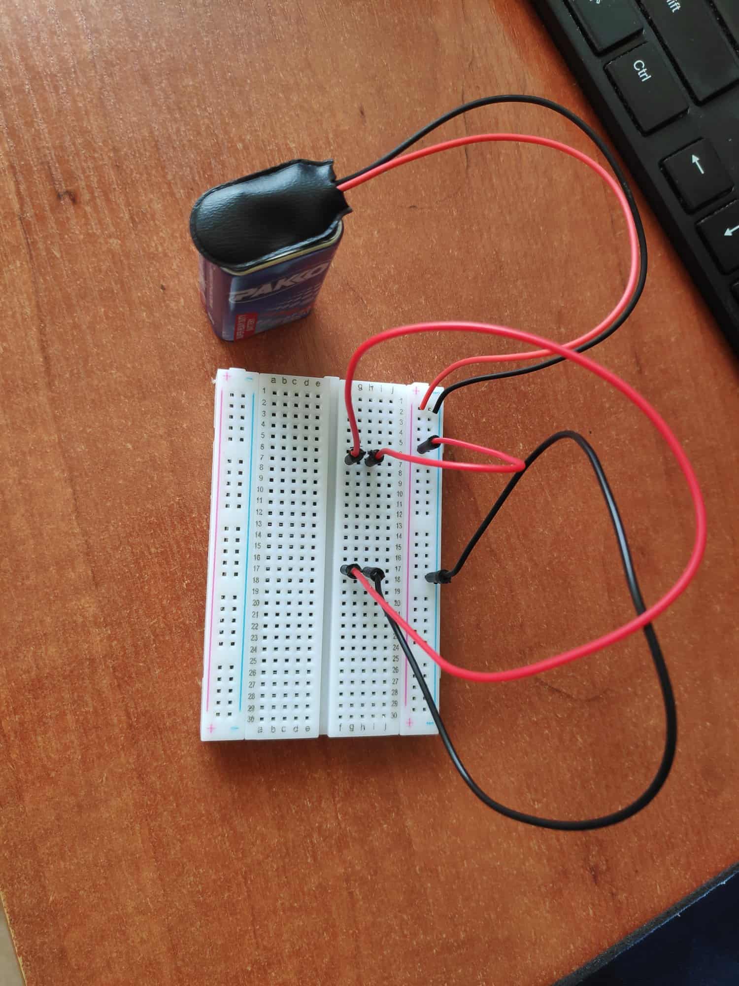

Chyba zrozumiałem, ale nie jestem w 100% pewien.
Gdy nie ma rezystora badamy najzwyklej napięcie baterii, gdzie uzyskałem 9,1 V. W momencie dołożenia rezytora 10kΩ, rezystor pobiera odrobinę prądu (grzeje się) i napięcie w baterii spada - 9,01 V. Następnie wymieniając rezytor na 1kΩ, z baterii wypływa więcej prądu i obniża jej poziom napięcia do 8,78 V. Wcześniej prawdopodobnie źle interpretowałem dokładnie co mierzę, bo przykładając woltomierz do rezystorów, wciąż badamy jakie jest napięcie w baterii a nie jakie napięcie mamy na rezystorach, bo chyba w ten sposób na to patrzyłem (tak jak to się robi podczas mierzenia oporu rezystora).
Co do wyjaśnienia dlaczego mówimy, że przy braku rezystora opór jest nieskończonie duży - wynika to z tego, że im więcej oporu tym mniej pobieranego prądu z baterii, dlatego brak pobrania jakiejkolwiek prądu to nieskończenie duży opór, co sprawia, że całe dostępne napięcie pozostaje w baterii.
W artykule powiedziane jest, że na tym etapie nauki wystarczy, że zapamiętasz fakt istnienia takiego zjawiska, ale chciałem rozjaśnić sobie dlaczego 1k ma mniejsze napięcie niż 10k oraz dlaczego brak opornika to nieskończony opór.
Jeszcze wyjaśniając fragment o braku oporu "Brakiem oporu byłoby zastąpienie elementu przewodem." - chodzi tutaj o układ jak na załączonym zdjęciu?
Idąc dalej, czy wszystko sprowadza się do tego, że używając różnych elementów podpiętych do baterii, napięcie w baterii spada, a to może skutkować tym, że np. podłączając dwa silniki jeden się uruchomi a drugi nie (ze względu na spadek napięcia w baterii).
PS: Im mniejszy rezystory, tym więcej prąd w obiegu, a im więcej prądu w obiegu tym mniejsze napięcie w baterii?

Tak, gdy nie ma rezystora mierzymy napięcie na baterii. Później im większy prąd pobieramy (mniejszy rezystor) tym na baterii robi się mniejsze napięcie. Wszystko dlatego, że bateria ma tę "nieszczęsny" opór wewnętrzny, który jest szkodliwy.

Trochę od drugiej strony kombinujesz. Jak jest mały opór to prąd może popłynąć (to chyba jest jasne). Jak połączenia elektrycznego nie ma (opór jest nieskończenie duży), to prąd nie płynie. Jak do wyprowadzeń baterii przyłożysz plastikowy długopis to fizycznie połączenie będzie, ale prąd nie popłynie, bo długopis nie będzie dobrym przewodnikiem (stawia nieskończenie wielki opór). Teoretycznie, nawet jak nic nie podpinasz do baterii to prąd mógłby przecież popłynąć "w powietrzu", ale powietrze nie jest dobrym przewodnikiem, więc prąd nie płynie (analogicznie jak w przypadku podłączenia długopisu). Jeśli "mały" opór umożliwia przepływ prądu to "gigantyczny" opór sprawia, że żaden prąd nie płynie.
Tak, tylko w takiej sytuacji robisz zwarcie na baterii. Próbujesz pobrać z niej maksymalny prąd i możesz ją uszkodzić/szybko rozładować.

Trzeba zapamiętać taki wniosek, że jak ze źródła zasilania pobiera się "jakiś prąd" to napięcie na źródle zasilania może maleć wraz ze wzrostem pobieranego prądu.

Prawie. Jeśli w teorii podłączyłbyś dwa identyczne silniki to upraszczając albo oba zadziałają prawidłowo albo żaden. Tylko to akurat zły przykład, bo taka bateria nie nadaje się do zasilania silników (właśnie dlatego, że ma za wysoki opór wewnętrzny i nie można pobierać z niej dużego prądu).
