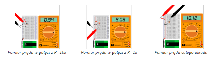

Ponawiam pytanie, które już ktoś kiedyś zadał. Wykonując ćwiczenie z drugim prawem Kirchhoffa natrafiłem na pewną rozbieżność. Przykładając końcówki do rezystora 1k otrzymuję wynik 0,86V, natomiast przykładając końcówki do rezystora 10k otrzymuję wynik 8,67V. Czyli uogólniając im większy rezystor tym większe napięcie. Patrząc na wzór z prawa Ohma ma to sens. Natomiast w kursie na podglądzie wartości te są zamienione. Poniżej załączam screena z kursu o którym mówię. Czy ja robię coś źle czy to błąd w opisie?
Umieściłeś zrzut ekranu ćwiczenia z pomiarem prądu, a piszesz o pomiarze napięcia. Doprecyzuj proszę, o które ćwiczenia naprawdę chodzi 😉
