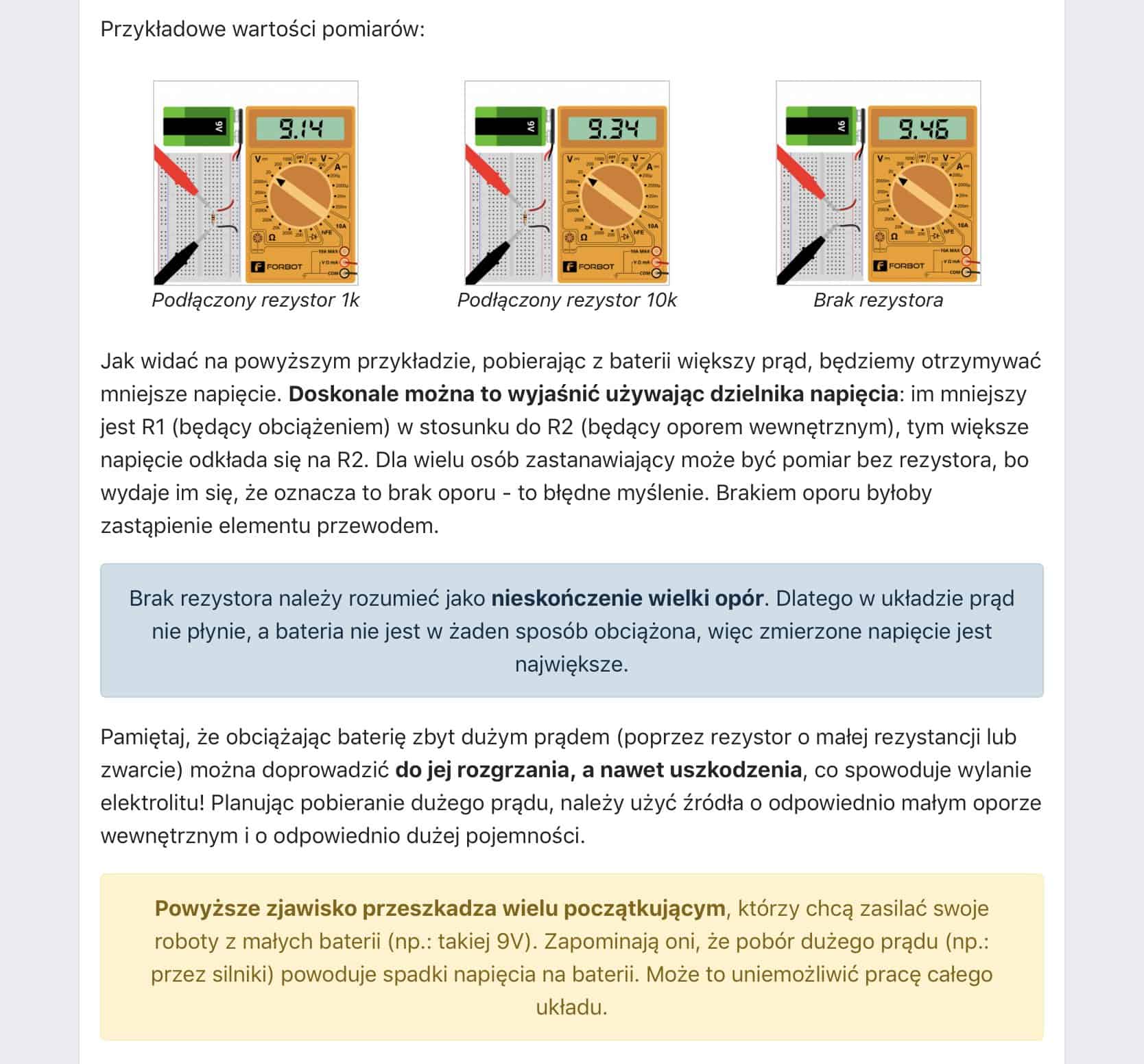

Potrzebuję wyjaśnienia w paru kwestiach ze zrzutu ekranu a dotyczących oporu wewnętrznego.
Co dokladnie mierzymy? Napięcie które ma bateria? Spadek napięcia na układzie? Bo. w przypadku rezystora w ukadzie wyglada jak mierzenie spadku napiecia na rezystorze (jak na poczatku artykulu), a jak nie ma rezystora?

Powyższe zjawisko przeszkadza wielu początkującym, którzy chcą zasilać swoje roboty z małych baterii (np.: takiej 9V). Zapominają oni, że pobór dużego prądu (np.: przez silniki) powoduje spadki napięcia na baterii. Może to uniemożliwić pracę całego układu.
oraz
Cytat
im mniejszy jest R1 (będący obciążeniem) w stosunku do R2 (będący oporem wewnętrznym), tym większe napięcie odkłada się na R2.
Czyli w koncu jak - wieksza rezystancja opornika to wiecej pradu ciagnie uklad == mniejszy spadek napiecia bo stosunek oporu do oporu wew. baterii jest mniejszy czy jednak duzy spadek napiecia?

Dla wielu osób zastanawiający może być pomiar bez rezystora, bo wydaje im się, że oznacza to brak oporu - to błędne myślenie. Brakiem oporu byłoby zastąpienie elementu przewodem.
Ale jakiego elementu?

W tym układzie jest tylko jeden element elektroniczny - rezystor i to właśnie o niego chodzi 🙂
W układzie obserwujemy jak zmienia się napięcie na baterii pod wpływem pobieranego prądu. Im pobierany prąd jest większy, tym mierzone napięcie będzie niższe. W przypadku z rezystorem 1k otrzymujemy 9,14V. Gdy do układu podłączymy rezystor 10k to popłynie tam mniejszy prąd (bo rezystor stawia większy opór) - jak widzisz zmierzone napięcie jest wtedy większe. Wszystko zgadza się więc z opisem.
Chyba tutaj coś pomieszałeś - większa rezystancja oznacza mniejszy "pobór prądu". Zerknij na prawo Ohma 😉
Aaaa, i tu jest pies pogrzebany! Dzięki
