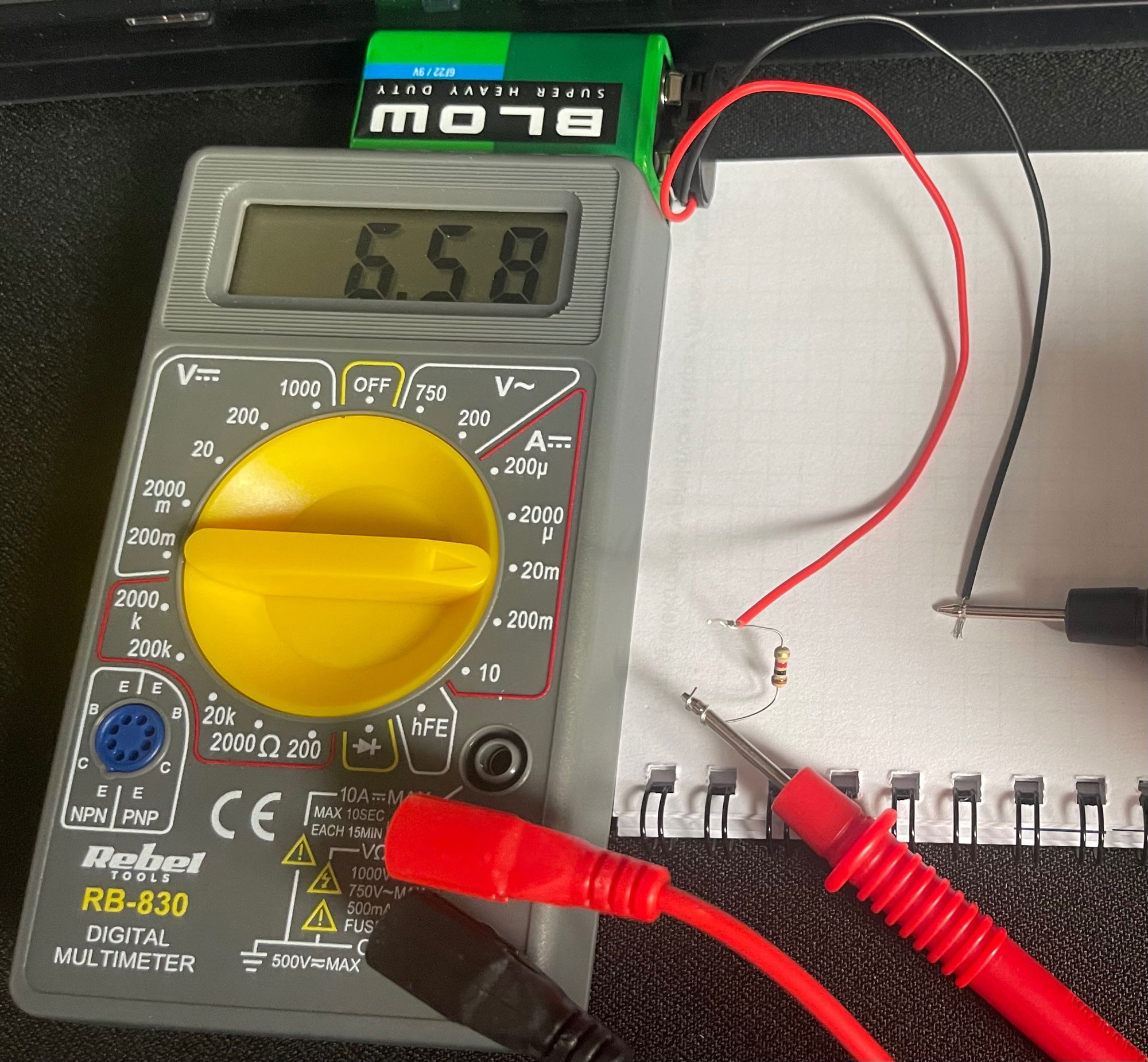

Cześć

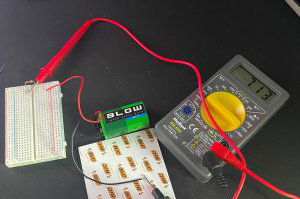

Mam problem związany z pomiarem prądu przy rezystorze 1 k. Generalnie to mam prąd o 3mA mniejsze niż powinienem (tak w okolicach max 6mA) i nie wiem w czym jest problem bo jak mierze przy rezystorze 10k to wynik mam dobry(jakieś 0.89 mA więc jest prawie idealnie). Próbowałem z innym rezystorem 1k i to samo
Proszę o pomoc pls

Multimetr dołączony do zestawu Forbot RB-830
Czy coś robię nie tak, czy mój multimetr jest zepsuty?

@vol faktycznie dość mało. Taki prąd to powinien być bardziej z rezystorem około 1,5k. Ale myślę, że jest to akceptowalny wynik. Styki płytki stykowej potrafia wnieść sporo rezystancji. Jak przy 10k wynik jest bardziej poprawny to by nawet był dowód że jest w obwodzie stały dodatkowy opór mniej zauważalny przy dużym oporze.

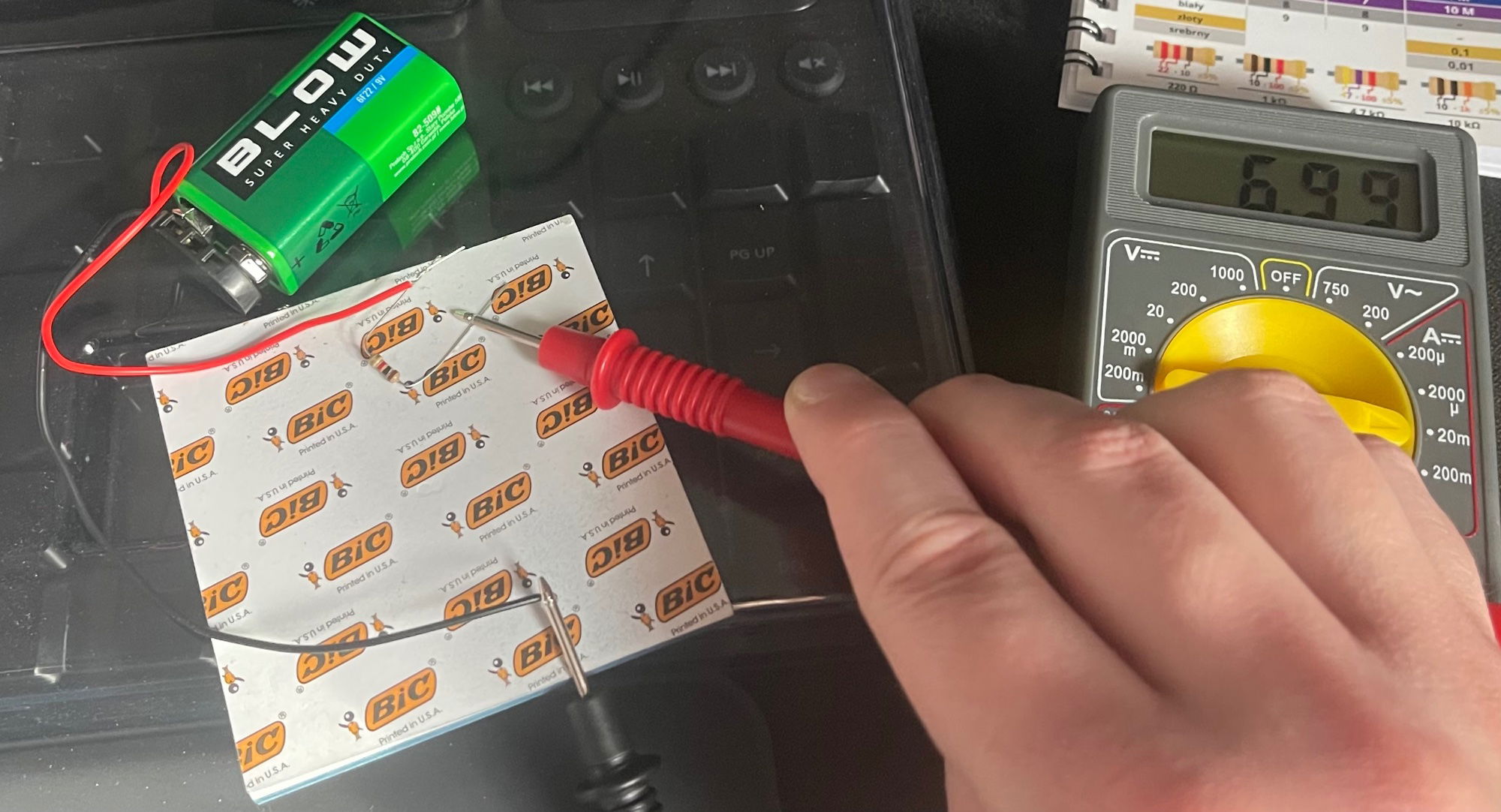

@Gieneq Hej. Dzięki za podpowiedź. Sprawdziłem bez płytki stykowej i jest to samo (foto).
Co generuje ten opór? Wyprowadzenia baterii? Multimetr/klemy?
Edytowano przez vol
Problem rozwiązany: podpiąłem nową baterię 9V i odczyty są prawidłowe!
Wygląda na to że opór wewnętrzny około 300R dodaje sama bateria marki Blow(?).
@Zuraw_2 spróbuj z inną baterią! Najwyraźniej to dołączone do kursu płatają figle 🙂

To nie rozwiązuje problemu ponieważ nie eliminuje oporu wewnętrznego baterii. Ten opór zawsze jest, a z upływem czasu powiększa się. Jeśli wg obliczeń prąd powinien być większy niż ten zmierzony, to może warto pomierzyć napięcie na rezystorze oraz rezystancję tego rezystora, a potem sprawdzić czy Vr / I = R albo Vr / R = I.

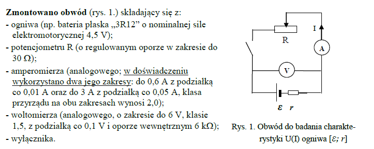

Można zbudować prościutki obwód do testowania baterii i wyznaczania rezystancji wewnętrznej. Przykład z podręcznika eFizyk@
Wyniki takich pomiarów można porównać z danymi z not katalogowych np.

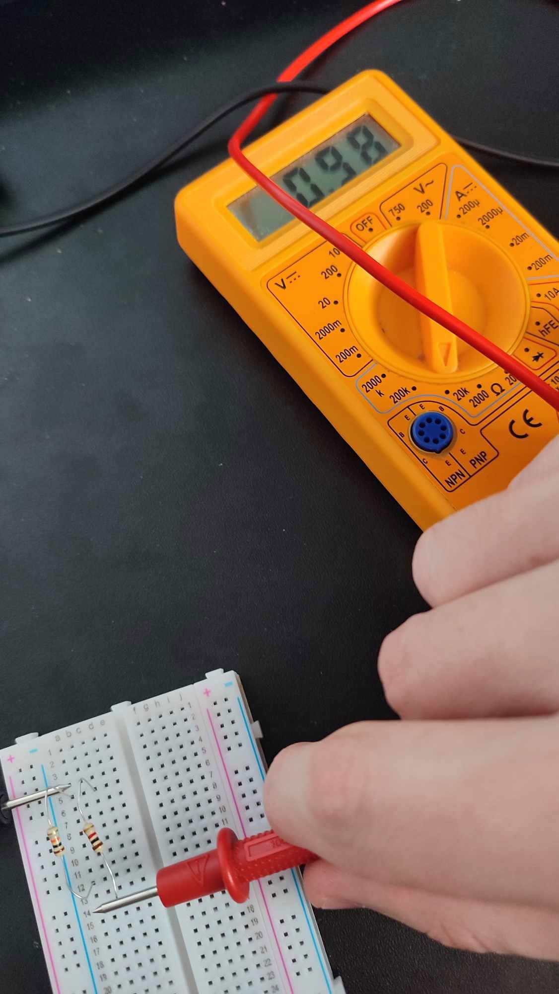

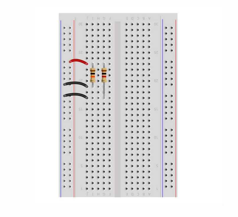

W akapicie z  pierwszego prawo Kirchhoffa, wspomniano o rezystorach działających równolegle. Jednakże na zdjęciu ta konfiguracja nie wydaje się być równoległa. Myślałem, że dodanie przewodów rozjaśni mi połączenie, ale nawet po pomiarze oporu na końcach przewodu do rezystora, oczekiwalibyśmy wartości około 0,90 kiloohma, co nie potwierdza istnienia połączenia równoległego. W związku z tym, trudno mi zrozumieć, gdzie dokładnie znajduje się to połączenie równoległe. Wysyłam też zdjęcie zmierzonego oporu połączenia równoległego, który powinien wyjść ~0,90 kOhm (tak jak na stronie pokazano w przykładzie), a wychodzi mi 0,98 - wnioskuje, że to opór rezystora 1kohm
Na zdjęciu widać połączenie szeregowe i pomiar rezystancji rezystora o nominale 1k. Wynik 0,98k mieści się w tolerancji +/-5%.

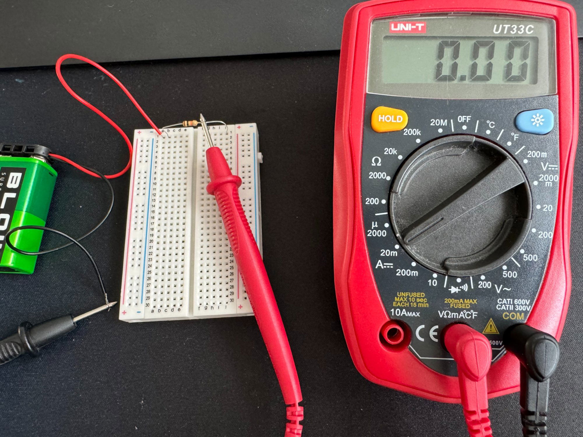

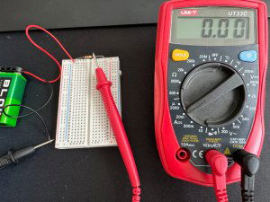

Płytka bezstykowa (czesta przypadłość)? Resztki kleju na rezystorze? Walnięty bezpiecznik w mierniku? Bateria 0V? Rezystor 100 M (nie widzę oznaczeń, taka moja przypadłość)? Spróbuj bezpośrednio bez płytki.
Spróbowałem bez płytki, w ciągu dalszym nie pokazuje pomiaru a w zasadzie to zero:
1. Pomiar baterii pokazuje ponad 9V
2. Rezystor 10k omów
3. Miernik dawno temu używałem - nie wiadomo czy jest sprawny - samo napięcie dobrze pokazuje
To kupię w takim razie nowy miernik i sprawdzę na nowym
Bardzo dziękuję za podpowiedz.
