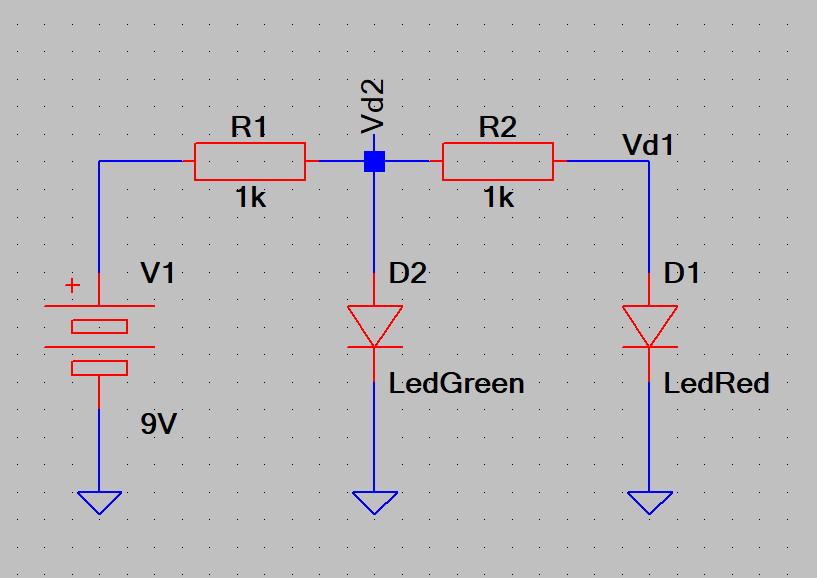

Dlaczego obecność rezystora sprawiła, że nagle obie diody zaczęły świecić, gdy bez niego świeciła tylko jedna?

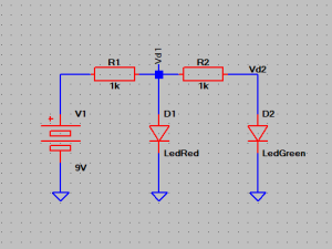

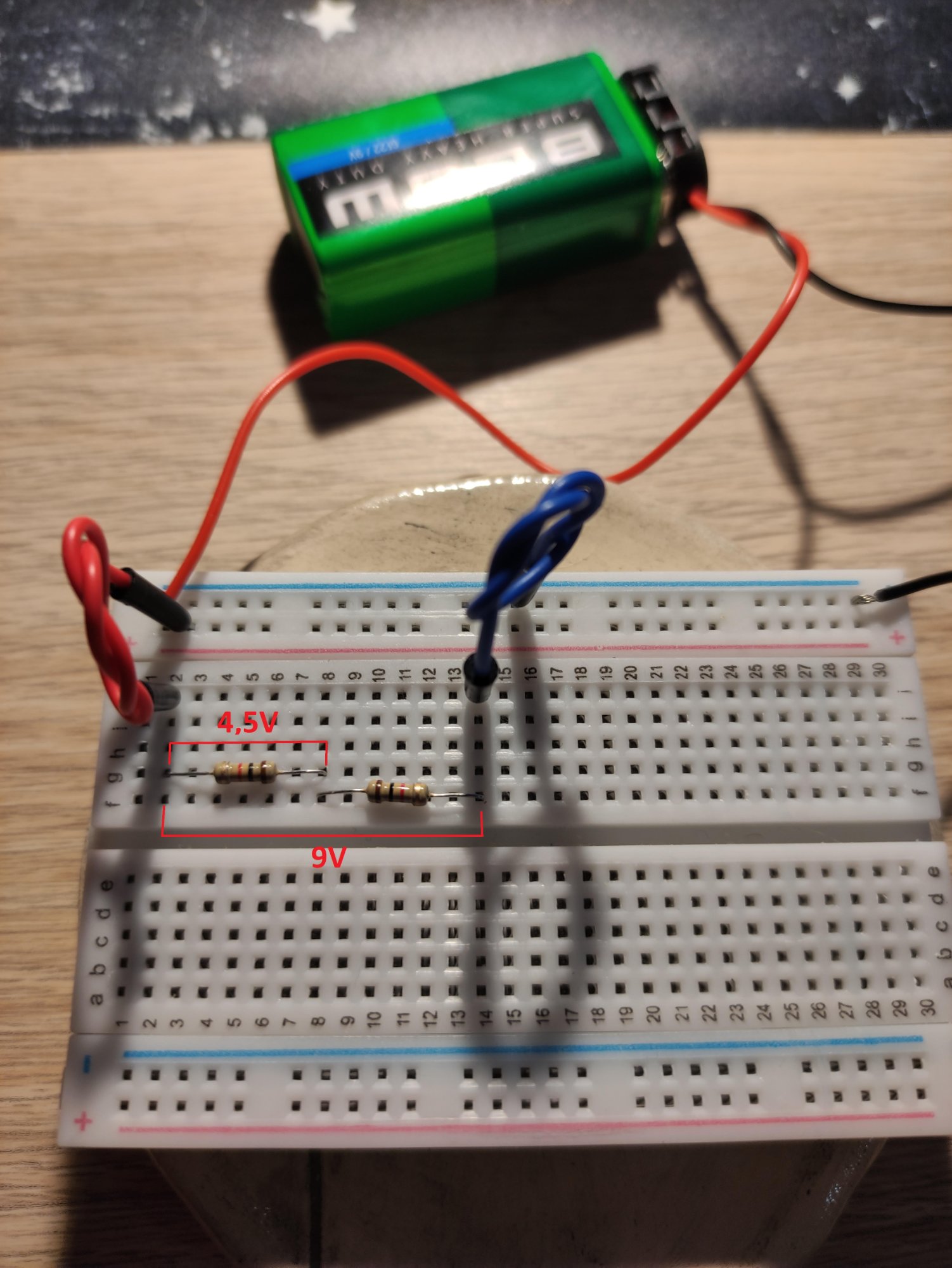

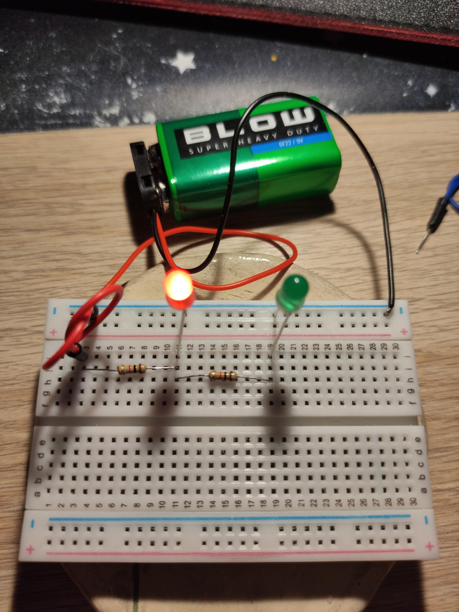

Muszę przyznać, że niezwykle mnie to zaciekawiło więc postanowiłem powtórzyć ten eksperyment. Za pierwszym razem jakis tydzień temu udało mi się go odtworzyć i wszystko działało tak jak to zostało omówione. Ostatnio byłem trochę zajęty i dzisiaj postanowiłem do tego wrócić ale dzisiaj już nie działa. Toretycznie spadek napięcia na obydwu rezystorach powinien być taki sam (przy podłączeniu szeregowym samych rezystorów) a mimo to działa tylko jedna dioda. i żeby zielona zaświeciła muszę wyjąć czerwoną natomiast po zamianie diod miejscami świecą obydwie ale czerwona znacznie słabiej niż zielona. No więc co robię nie tak w tym momencie i dlaczego tak to działa a nie inaczej? Pomocy!!! 🤣

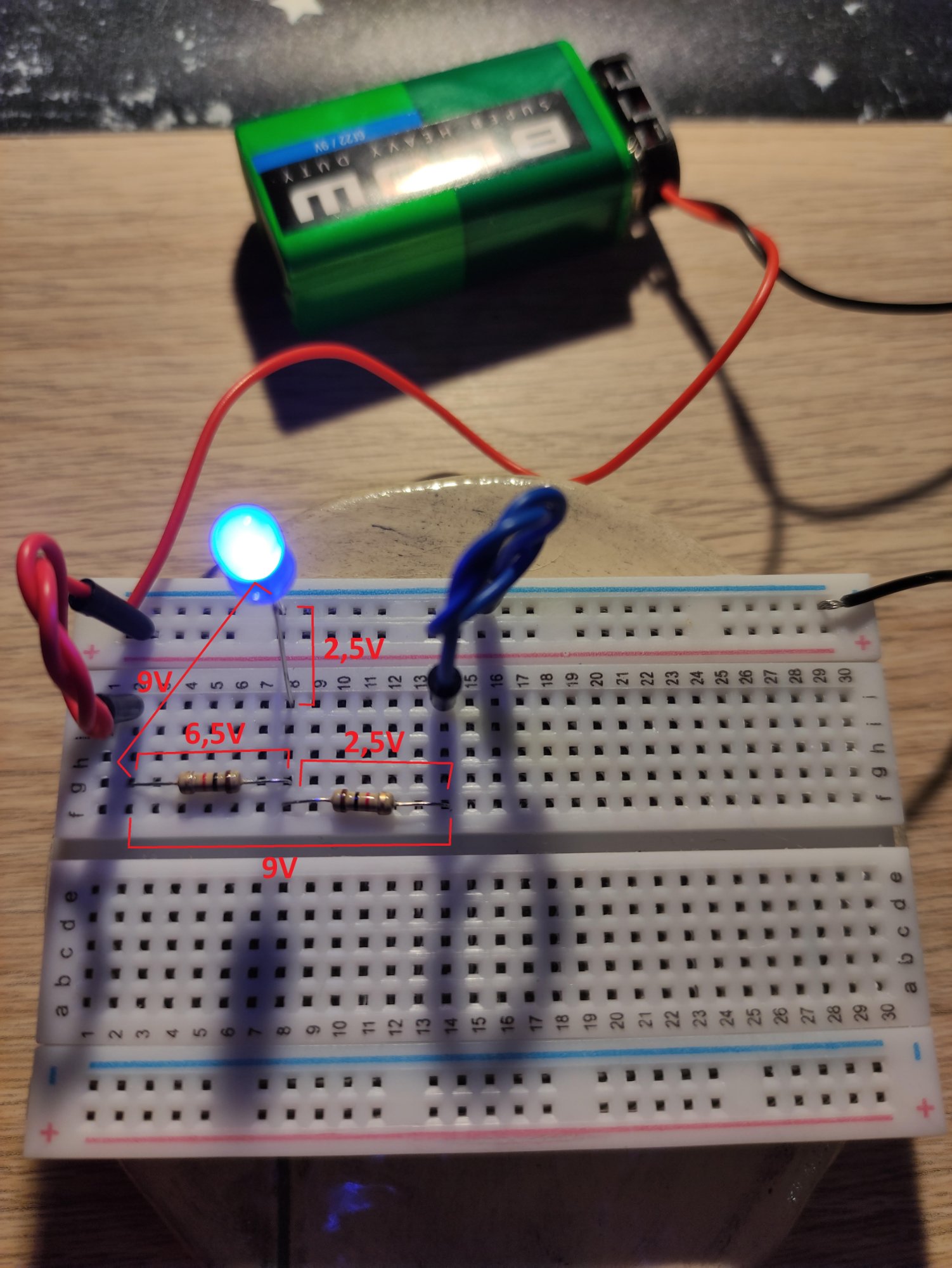

2 godziny temu, orb777 napisał:
spróbuj pomierzyć multimetrem napięcia na dzielniku, czyli pomiędzy (-) i nóżką rezystora przy diodzie. Porównaj sobie z rysunkie
Nie bardzo rozumiem dlaczego akurat takie zmiany tutaj zaszły na rezystorach 😵 Gdybym niebieski przewód zastąpił czerwoną diodą to napięcie zmieni się tylko na drugim rezystorze.
1.thumb.jpg.b767111be78f0d4c576456fb5e13ba4c.jpg2.thumb.jpg.383c84c96a89c5c5b5b6bbfca7c0855f.jpg

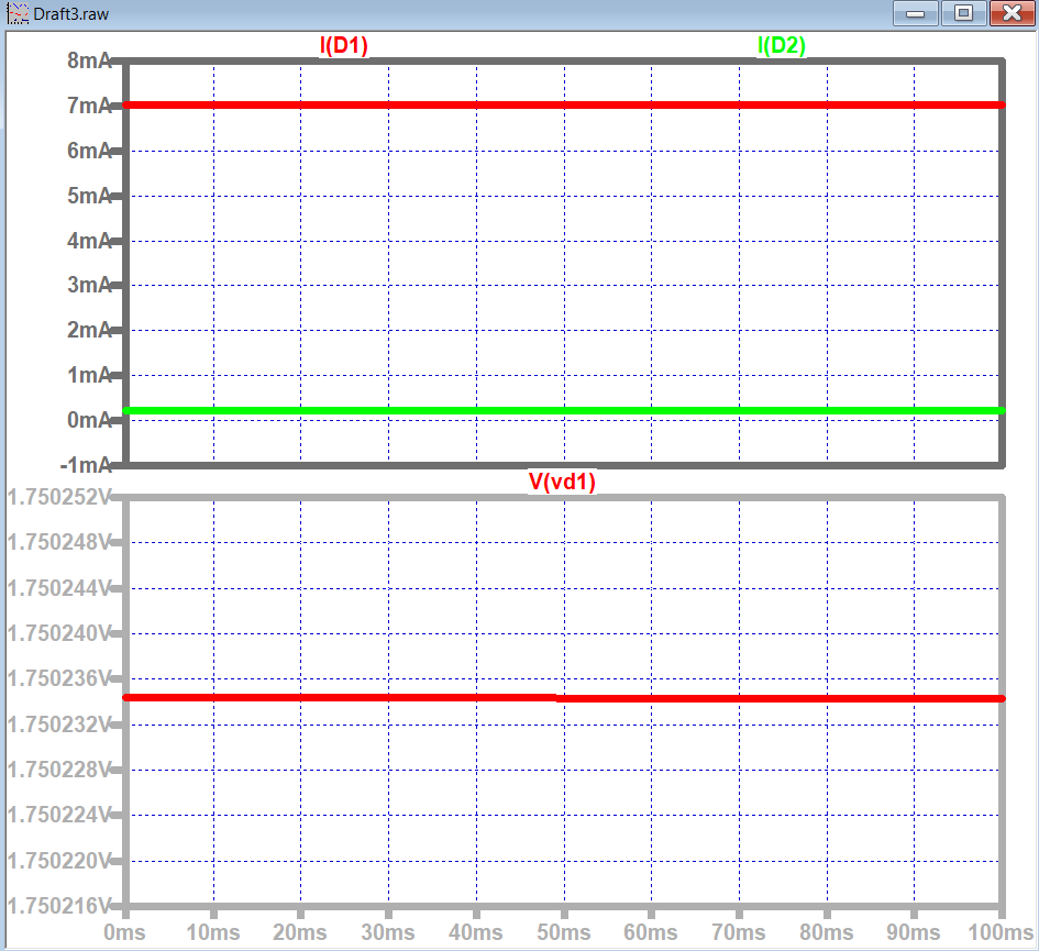

6 godzin temu, PeterMilas napisał:
Odpowiedź jest stosunkowo prosta.

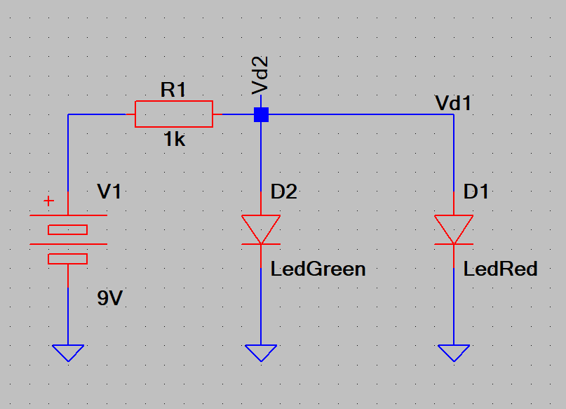

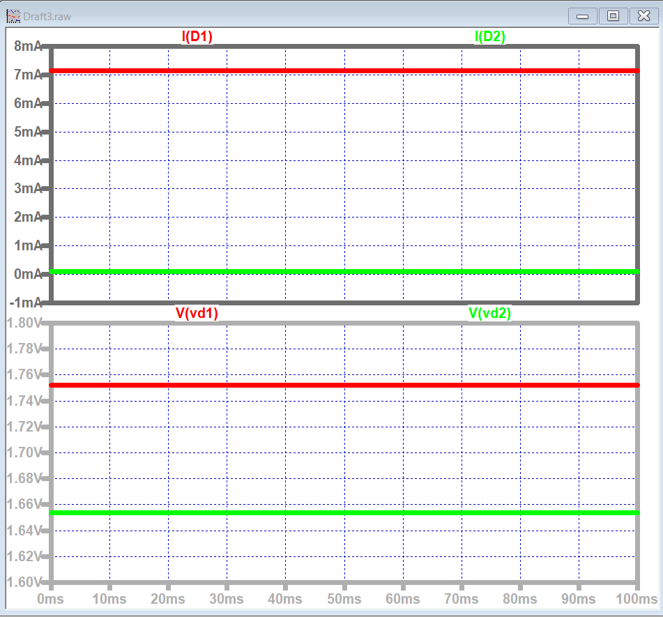

r-g_LED_1xR_sch.thumb.png.b5e61eda91edf8b62eb9a5ccfb7ba010.png r-g_LED_1xR.thumb.png.24ffaef0b6804f58f4f2ffb1bec2c77c.png

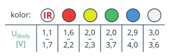

Gdy w szereg z rezystorem są połączone dwie równoległe diody, to ta, która ma niższe napięcie przewodzenia zaczyna przewodzić. Napięcie przewodzenia czerwonej diody LED waha się pomiędzy 1,6-2,2V, a zielonej 2,0-3,7V. Z dużym prawdopodobieństwem pierwsza zaczyna przewodzić czerwona. Spadek napięcia na tej diodzie może wynosić tak jak w symulacji ok. 1,75V, a to za mało dla diody zielonej. Nawet jeśli obie diody będą czerwone lub zielone, to nie będą miały tego samego napięcia przewodzenia i mogą świecić z różną jasnością lub jedna nie będzie świeciła w ogóle.
Dodanie rezystora może zmienić sytuację, ale nie musi. Wszystko zależy w jakiej kolejności włączymy diody.
Jeśli pierwsza będzie czerwona, to zielona się nie zapali

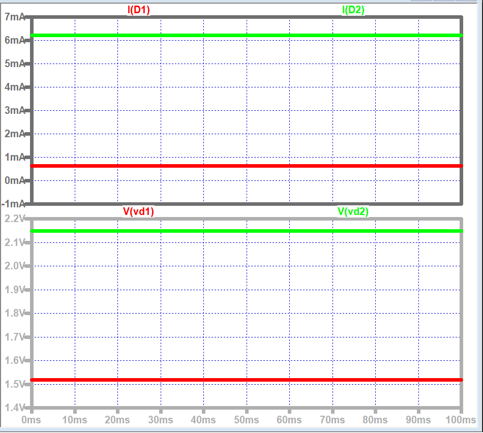

2xLED_sch.thumb.png.947daf994e5a087abe0c396ef37e6012.png  2xLED.thumb.png.466d9f2d583d3a6db93b1b563428f0da.png
Jeśli pierwsza będzie zielona, to czerwona będzie świecić
g-r_LED_sch.thumb.png.1ff9bfc651533fe1e3a5aa48ff11b96a.png  g-r_LED.thumb.png.54357bd25e7109829aa9dc561447703c.png
