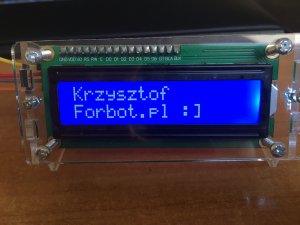

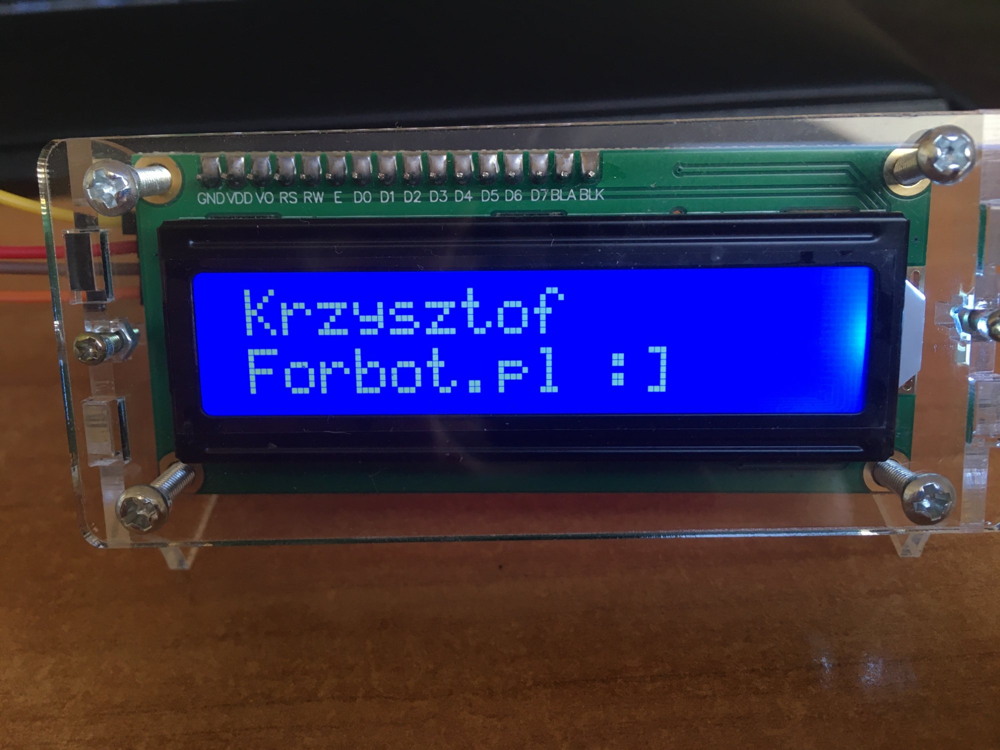

lcd z konwerterem i2c , samą biblioteką "LiquidCrystal_I2C.h" śmiga :]  na obudowę lcd można ponarzekać konwerter nie jest w świetle otworu dla pinów jak się ją skręci
#include <LiquidCrystal_I2C.h>
LiquidCrystal_I2C lcd(0x27,16,2);  // "0x27" wartość podana przez "skanner i2c" dla poznania adresu konwertera
void setup(){
  lcd.init();                      // initialize the lcd
  lcd.backlight();
  lcd.home();
void loop(){
  lcd.setCursor(0, 0);
  lcd.print("Krzysztof");
  lcd.setCursor(0, 1);
  lcd.print("Forbot.pl");
Odnośnie zadania szybszego odświeżania tekstu to wyświetlacz nie nadąża wygasić pikselów po poprzednim tekście.  jeszcze przede mną ostatnie rozdziały i druga część kursu :] Zadanie domowe 6.1

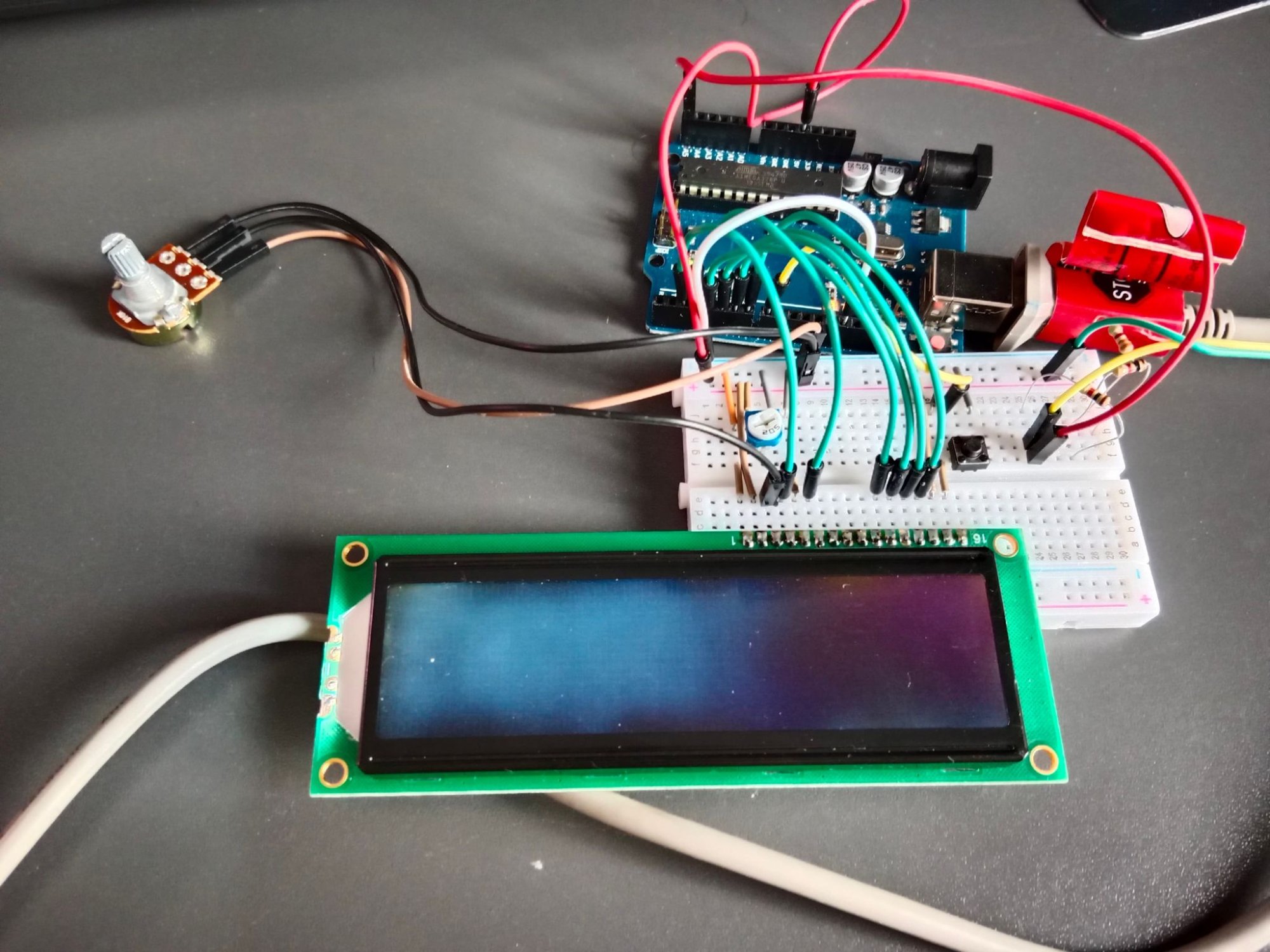

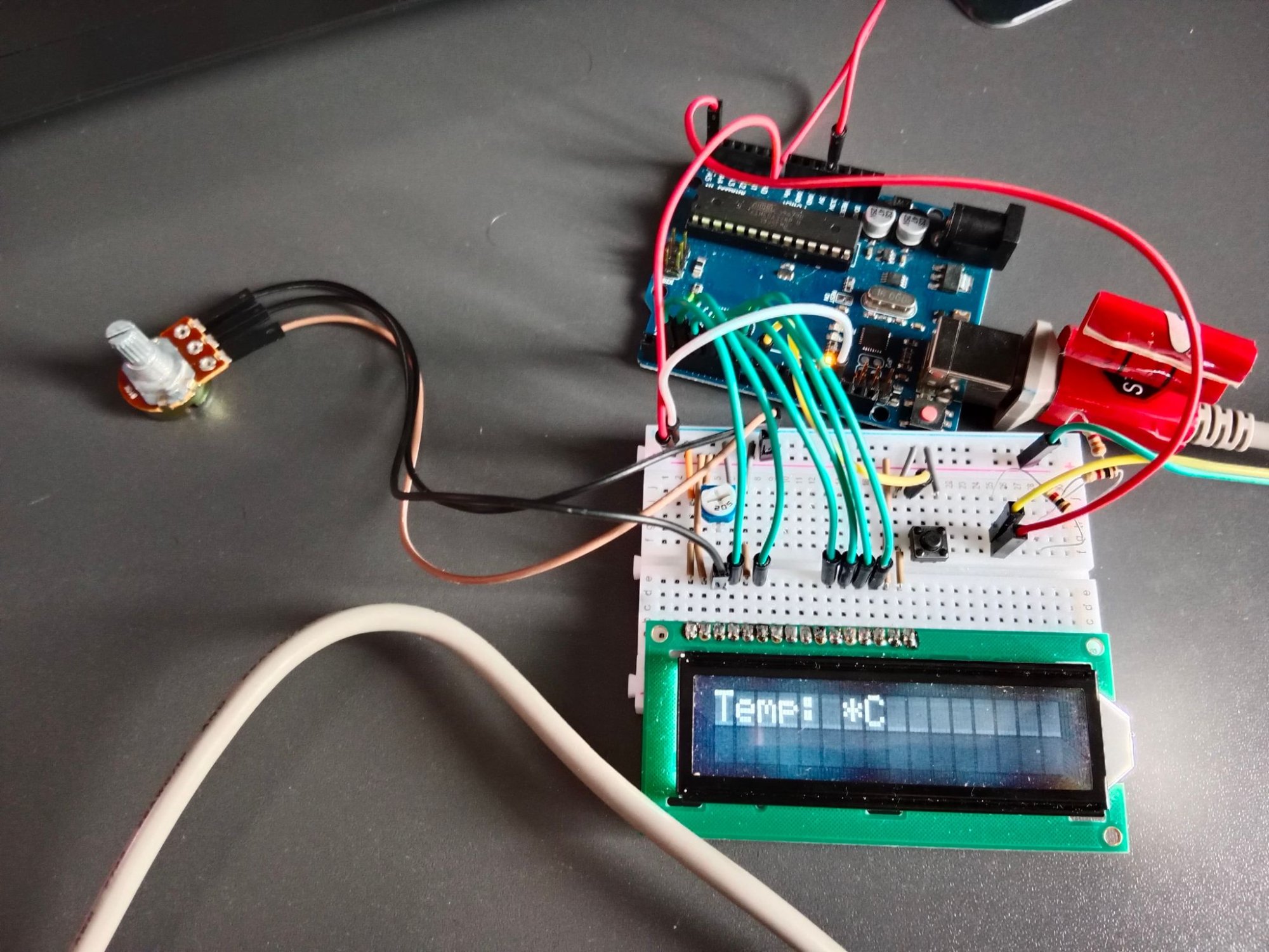

Posiadam dwa wyświetlacze LCD 2x16 i jakiś większy, prawdopodobnie 4x20 (kupiony używany). mam wszystko podpięte na płytce stykowej i napisany program. Na LCD 2x16 wszystko działa (zdj wyświetlacza z napisem), gdy zamieniam wyświetlacz na większy, z tym samym programem oraz połączeniami, świeci ale o wiele słabiej oraz kręcąc potencjometrem kontrast się ledwie zmienia (zdj z wyświetlaczem lekko podświetlonym). Dodatkowo większy wyświetlacz bardzo szybko się nagrzewa od tyłu. Czy oznacza to, że niestety większy wyświetlacz jest zepsuty? Czy jednak coś robię źle? Proszę o pomoc w tej kwestii. Poniżej wklejam kod:
#include <LiquidCrystal.h>
LiquidCrystal lcd(2, 3, 4, 5, 6, 7);
void setup() {
  lcd.begin(16, 2);
void loop() {
  lcd.print("Temp: *C");

W funkcji lcd.begin() deklarujesz rozmiar wyświetlacza. Rozmiar wyświetlacza z kursu to 16x2, więc jako argumenty w tej funkcji podajesz 16,2. W przypadku innego wyświetlacza musisz podać jego wymiary(w tym przypadku 20,4)
@Macej98, skoro świeci słabiej, to istnieje szansa, że ma za mało prądu. Wydaje mi się, że zasilenie obwodu z baterii zamiast USB może pomóc. Można też pewnie zacząć od odłączenia podświetlenia.
Edytowano przez trainee
To na pewno nie jest powodem ponieważ jak się wpisze mniejszy rozmiar wyświetlacza niż jest na prawdę, deklarowana wielkość działa normalnie. A więc dwa pierwsze wiersze po 16 znaków powinny zadziałać.
