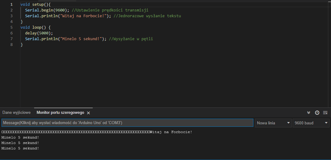

@Treker nie bardzo rozumiem, jeżeli chodzi o wersję to mam 2.0.3
Dodam, że wcześniej nie miałem takiego problemu z komunikacją UART, dzisiaj przed pierwszym komunikatem pojawiają się te kwadraciki, im dłuższy komunikat tym więcej jest tych kwadracików.
Link do komentarza
Share on other sites
@lukasz957 nie mam teraz dostępu do płytki, aby to sprawdzić (może to być kwestia jakiegoś błędu w najnowszej wersji środowiska), sprawdź dla formalności, czy któreś z tych rozwiązań pomoże:
  • dodaj delay(1000); na samym początku setup
    lub
  • pod serial.begin dodaj:
  while (!Serial) {
Daj znać, czy coś z tego pomogło 🙂
Link do komentarza
@lukasz957 to może zależeć od wielu czynników, jeśli koniecznie chcesz pozbyć się tych znaków to spróbuj jeszcze zmniejszać to opóźnienie - bo na pewno wystarczy znacznie mniejsze. Możesz też wymienić monitor portu szeregowego na inny, bo w niektórych nawet nie zobaczysz tych znaków. Inne programy tego typu opisałem w tym artykule: https://forbot.pl/blog/4-alternatywy-dla-monitora-portu-szeregowego-arduino-id27736
