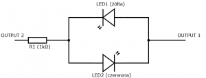

pawelmb Marzec 2, 2021 Udostępnij Marzec 2, 2021 @Treker, chyba jest późno, bo mi się coś nie zgadza (znaczy na pewno jest późno :)) ten diagram: https://forbot.pl/blog/kurs-arduino-sterowanie-silnikami-dc-petla-for-id8311#gallery-12 wprowadza w błąd, bo później na płytce jest na odwrót, no i nie ma nigdzie wejść "Motor IN1". Znaczy jak się poczyta, i weźmie pod uwagę, ze kolejność podłączenia rezystora nie ma znaczenia w podłączeniu szeregowym, i się domyśli, ze "Motor IN" to to samo co "OUTPUT", to w sumie na jedno wychodzi. Ale dla początkujących, to jednak proponuję nie komplikować i umieścić diagram zgodny z płytką poniżej, czyli (przerysowałem, żeby sobie kabelków na płytce nie pomieszać): 1
Gieneq Marzec 2, 2021 Udostępnij Marzec 2, 2021 @pawelmb Rozumiem co masz na myśli, weźmiemy to pod uwagę przy aktualizacji kursu Arduino. Dziękujemy!
Frankko Marzec 22, 2021 Udostępnij Marzec 22, 2021 Hej, szybkie pytanie, dlaczego używamy w tym układzie rezystora 1k,jest na to jakiś wzór?
Gieneq Marzec 23, 2021 Udostępnij Marzec 23, 2021 @Frankko można by coś wyznaczyć, ale w tym przypadku jest to rezystor dobrany na oko. Te diody służą jedynie jako wskaźnik czy silnik działa i nie ma potrzeby przepuszczać możliwie dużego prądu np. 20mA.
