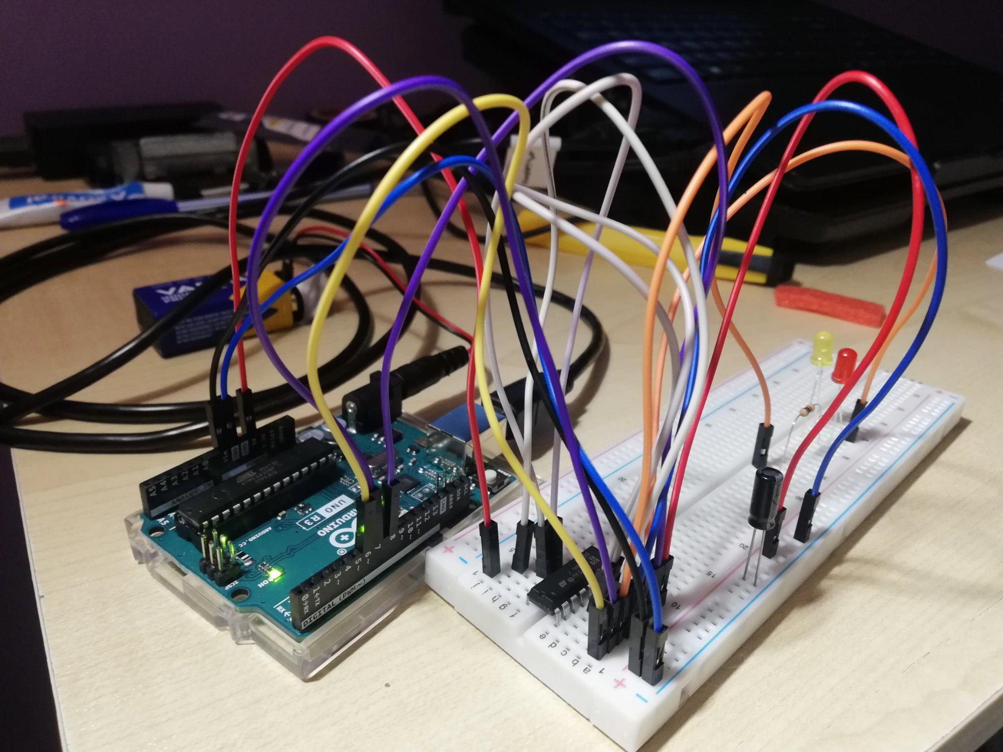

Mój układ nie reaguje w ogóle, podłączyłem wszysyko zgodnie z instrukcja, program też dokładnie taki sam i diody się nie zapalają. W czym moze byc problem?
Przesyłem zdjęcia podłączenia
Napięcie z baterii dochodzi do układu i z arduino 5v też dochodzi.
@lukasz957 nie wiem czy to kwestia perspektywy zdjęcia, ale wydaje mi się, że powinieneś docisnąć mocniej układ scalony do płytki. Jeśli to nie pomoże to dodaj jeszcze zdjęcia zrobione pod innym kątem i spróbuje przeanalizować cały układ.
  • 2 tygodnie później...
@lukasz957 jeśli układ nie działa mimo kilku prób to pozostaje reklamacja, bo chyba niestety faktycznie trafiłeś na uszkodzony element - chociaż przyznam, że to pierwsza sytuacja z niedziałającym tym konkretnym układem 😞 Napisz proszę na adres [email protected], na pewno szybko uda się wymienić element na nowy. Mam nadzieję, że dalej obejdzie się już bez takich niespodzianek!
