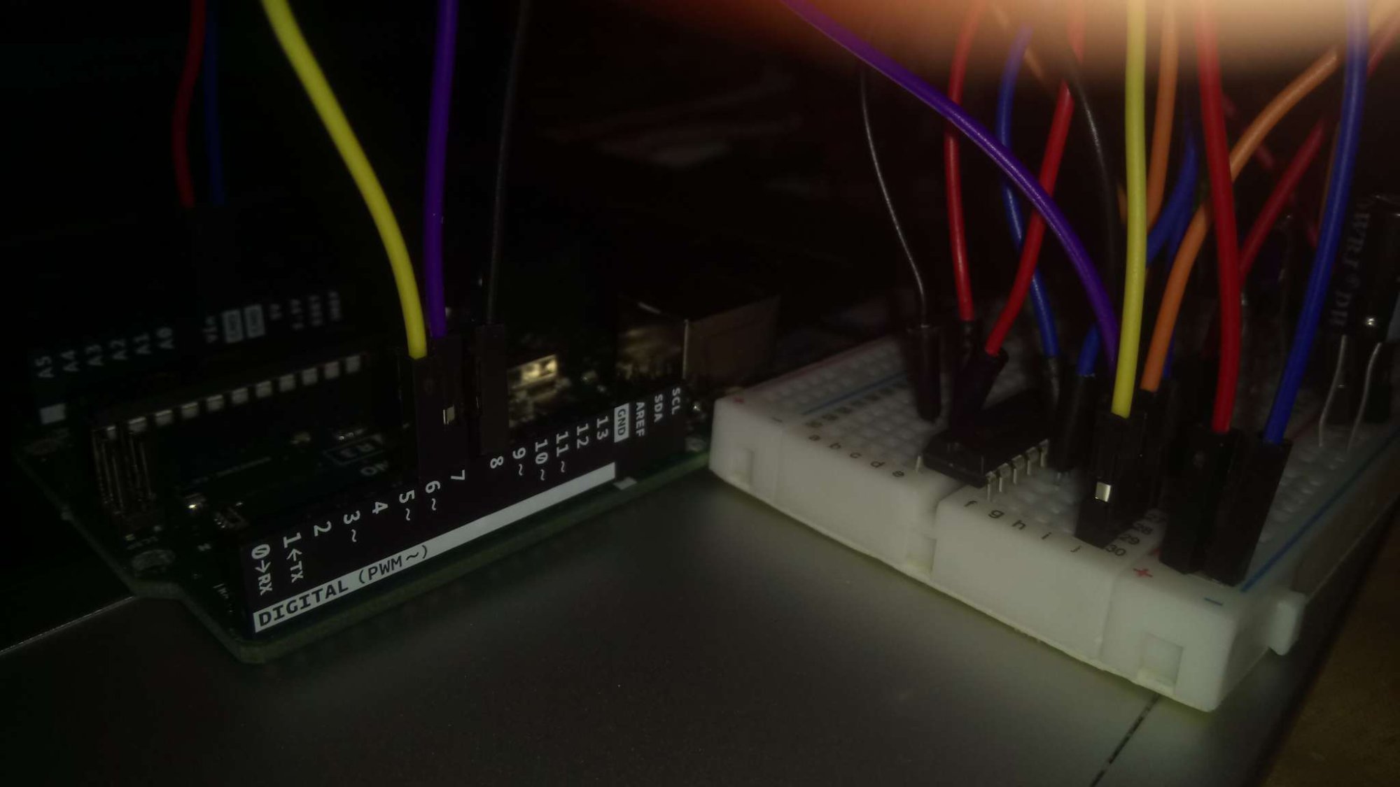

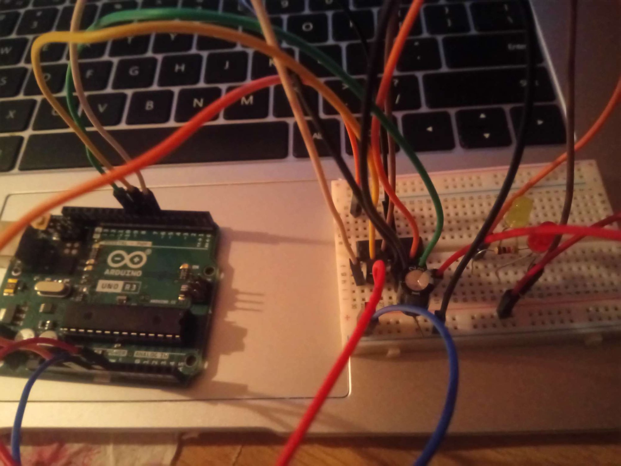

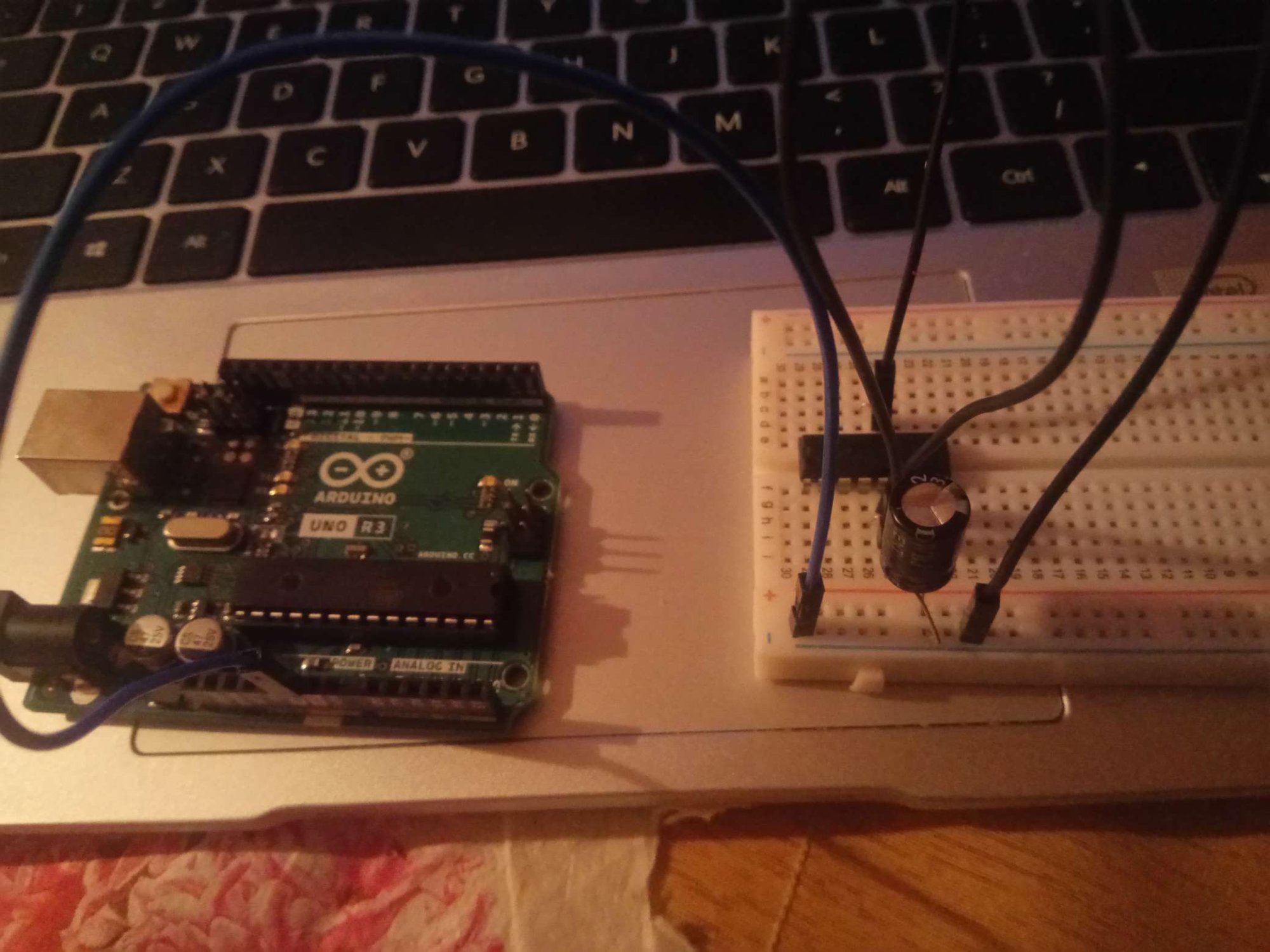

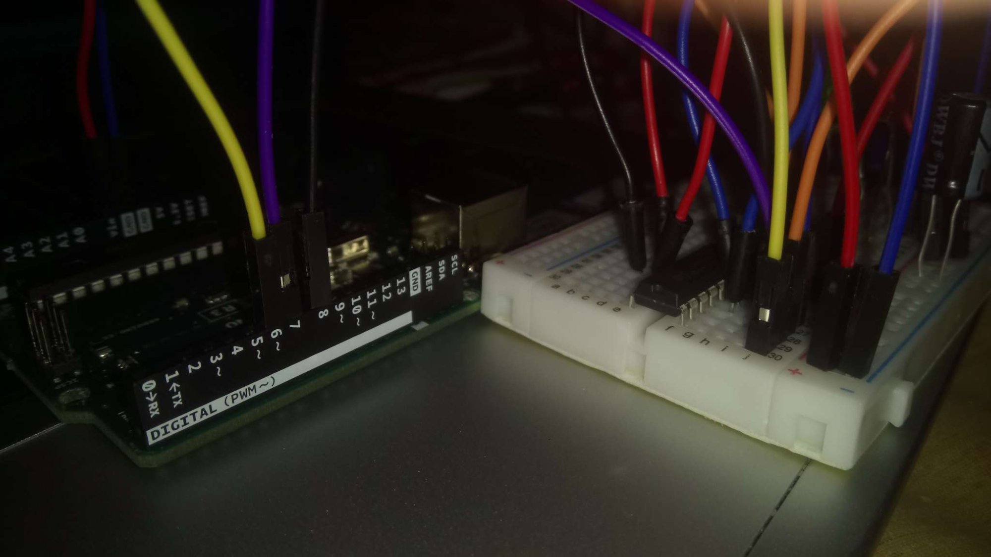

Zadanie 8.1
void setup() {
  pinMode(6, OUTPUT); // Sygnał PWM silnika 1
  digitalWrite(6, HIGH); // Ustawiamy (na stałe) stan wysoki na pinie 6
  pinMode(5, OUTPUT); // Sygnał PWM silnika 2
  digitalWrite(5, HIGH); // Ustawiamy na stałe stan wysoki na pinie 5
  pinMode(7, OUTPUT); // Sygnały sterujące kierunkiem obrotów silnika nr 1
  pinMode(8, OUTPUT);
  pinMode(5, OUTPUT); // Sygnały sterujące kierunkiem obrotów silnika nr 2
  pinMode(4, OUTPUT);
void loop() {
  digitalWrite(7, LOW); // Silnik nr 1 - w przód
  digitalWrite(8, HIGH);
  digitalWrite(5, LOW); // Sinlin nr 2 - w przód
  digitalWrite(4, HIGH);
  delay(3000);
  digitalWrite(7, HIGH); // Silnik nr 2 - obroty w prawo
  digitalWrite(8, LOW);
  digitalWrite(5, LOW); // Silnik nr 2 - obroty w lewo
  delay(3000);
  digitalWrite(7, HIGH); // Silnik nr 1 - w tył
  digitalWrite(5, HIGH); // Silnik nr 2 - w tył
  digitalWrite(4, LOW);
  delay(3000);

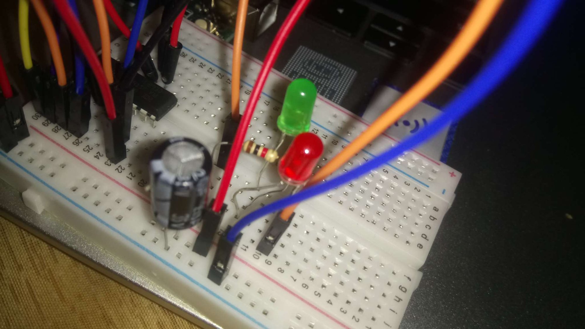

Zadanie 8.2 dla pętli While:
int ledBlink = 0;
void setup() {
  Serial.begin(9600);
  pinMode(8, OUTPUT);
void loop() {
  while(ledBlink < 5){
    delay(1000);
    delay(1000);
    ledBlink++;
Miałem także dla FOR, ale chyba nadpisałem projekt programu pętlą while.

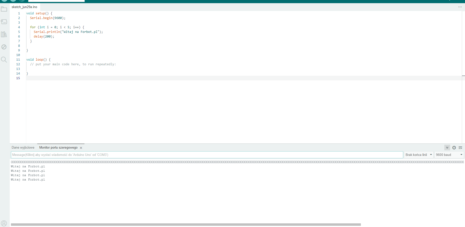

Zadanie 8.3
String userInput;
int userToInt = 0;
void setup() {
  Serial.begin(9600);
  Serial.println("Podaj liczbe z zakresu 0-9");
void loop() {
  while(Serial.available() == 0){}
  userInput = Serial.readStringUntil('\n');
  if(userInput.toInt() >= 0 && userInput.toInt() <= 9){
    userToInt = userInput.toInt();
    for(userToInt; userToInt != 0; userToInt--){
      Serial.print("*");
  }else{
