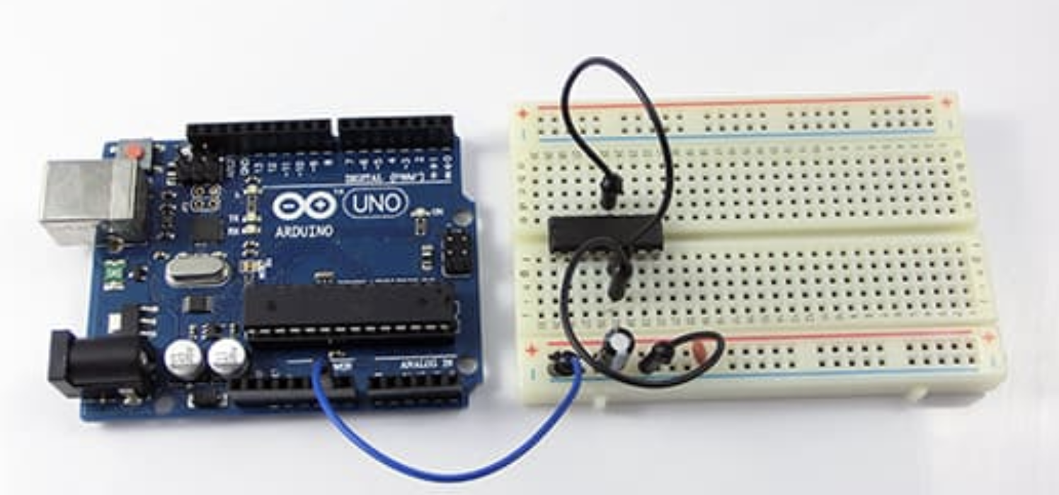

ceiem Maj 21, 2020 Udostępnij Maj 21, 2020 Jakiego kondensatora trzeba użyć (chodzi mi o ten czarny)? 1
jas123 Maj 21, 2020 Udostępnij Maj 21, 2020 45 minut temu, ceiem napisał: Jakiego kondensatora trzeba użyć (chodzi mi o ten czarny)? To jest kondensator elektrolityczny i w tym przypadku nie ma dokładnie wyznaczonego kondensatora który koniecznie musisz podłączyć żeby układ działał . Ten "czarny" służy do filtrowania zasilania może on mieć 100µF, 200µF, 1000µF . Ważne żeby nie był za mały (chodzi o pojemność). Za duży też nie potrzebny. . 1
ceiem Maj 21, 2020 Udostępnij Maj 21, 2020 (edytowany) Bardzo dziękuję. Mogę więc zacząć wykonywać ćwiczenie [edit] Jednak nie zacznę ćwiczenia. Dlaczego tutaj są dwa kondensatory? Jest czarny i pomarańczowy. Czy sposób ich podłączania (nie wiem jak to nazwać, kolejność podłączania na płytce, rozmieszczenie?) ma jakieś znaczenie? Edytowano Maj 21, 2020 przez ceiem
jas123 Maj 21, 2020 Udostępnij Maj 21, 2020 1 godzinę temu, ceiem napisał: Jest czarny i pomarańczowy. Czy sposób ich podłączania (nie wiem jak to nazwać, kolejność podłączania na płytce, rozmieszczenie?) ma jakieś znaczenie? Ten "pomarańczowy" to kondensator ceramiczny i również służy do filtrowania zasilania . Kondensatory ceramiczne dobrze radzą sobie z filtrowaniem wysokich częstotliwości a elektrolityczne dobrze filtrują niskie częstotliwości.Dlatego często stosuje się oba rodzaje. Cytat Jeżeli chodzi o technikę cyfrową, to kondensatory są stosowane głównie do filtracji zasilania. Układy cyfrowe (w tym mikrokontrolery) są wrażliwe na zakłócenia, które mogą powodować ich nieprawidłowe działanie (np. zawieszanie się). Stąd, zasilanie każdego układu cyfrowego powinno być filtrowane (np.: przez kondensatory ceramiczne 100 nF). Filtrowanie polega na włączeniu kondensatorów między linię zasilającą, a masę. Sprawdzają się one w tej roli, ponieważ nie przepuszczają prądu stałego (można je podłączyć do baterii bez obawy o jej zwarcie), za to przewodzą prąd zmienny. Dzięki temu, zakłócenia w postaci napięcia zmiennego, są zwierane do masy. Kondensatory elektrolityczne, mimo osiągania dużych pojemności, nie są skuteczne w filtrowaniu sygnałów o naprawdę wysokich częstotliwościach. Jest to spowodowane pewną ich niepożądaną cechą, zwaną indukcyjnością szeregową (o indukcyjności w dalszej części kursu). Z kolei kondensatory ceramiczne nie potrafią skutecznie odfiltrować zakłóceń o niewielkich częstotliwościach. Z wyżej wymienionych powodów, najskuteczniejsze jest równoległe połączenie obu rodzajów kondensatorów: elektrolitycznego i ceramicznego. Źródło :Kurs elektroniki – #4 – kondensatory, filtrowanie zasilania 2

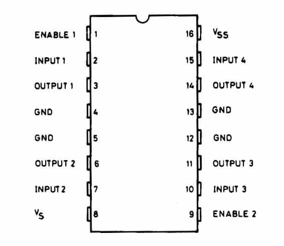

ceiem Czerwiec 29, 2020 Udostępnij Czerwiec 29, 2020 Nie rozumiem jak mam do jednego mostka podłączyć dwa silniki...?
Gieneq Czerwiec 30, 2020 Udostępnij Czerwiec 30, 2020 @ceiem Choć mostek jest jeden to posiada 2 kanały. Oznacza, że z jednego układu scalonego możesz sterować 2 silnikami. które wyprowadzenia do tego służą? Jest to opisane w dokumentacji, która jest podlinkowana w kursie: Do nóżek output podłączasz silnik. Możesz wybrać pary po danej stronie układu np. 1 silnik to OUTPUT1 I OUTPUT2, a 2 silnik to pozostałe 3 i 4. Nie ma znaczenia, które podłączysz do którego kabelka z silnika, co najwyżej będzie kręcił się w drugą stronę w stosunku do sąsiedniego silnika. 1
