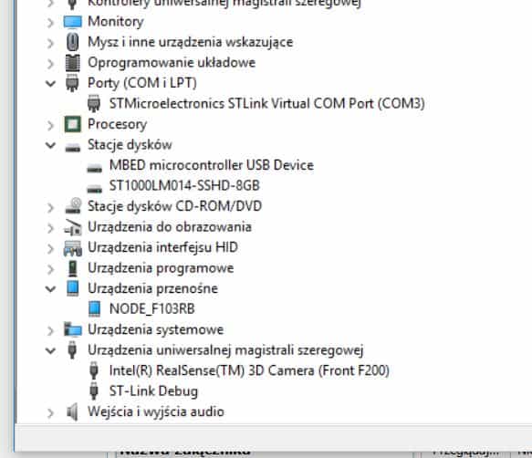

Dodatkowo aktualizacja firmware nie wykrywa stma, wrzucam zdjęcie tego, co widzi mój komputer
Miczał, pod koniec grudnia wymieniałem komputer, więc odtwarzałem wszystko z tego kursu raz jeszcze właśnie na W10 64bit. (Nie)stety, ale u mnie nie było żadnego problemu. Łączenie przez samego STLinka też nie działa?

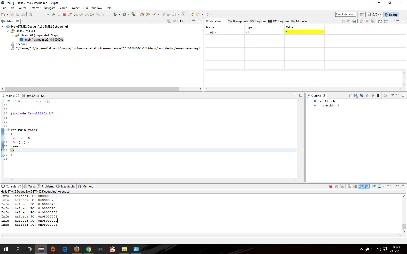

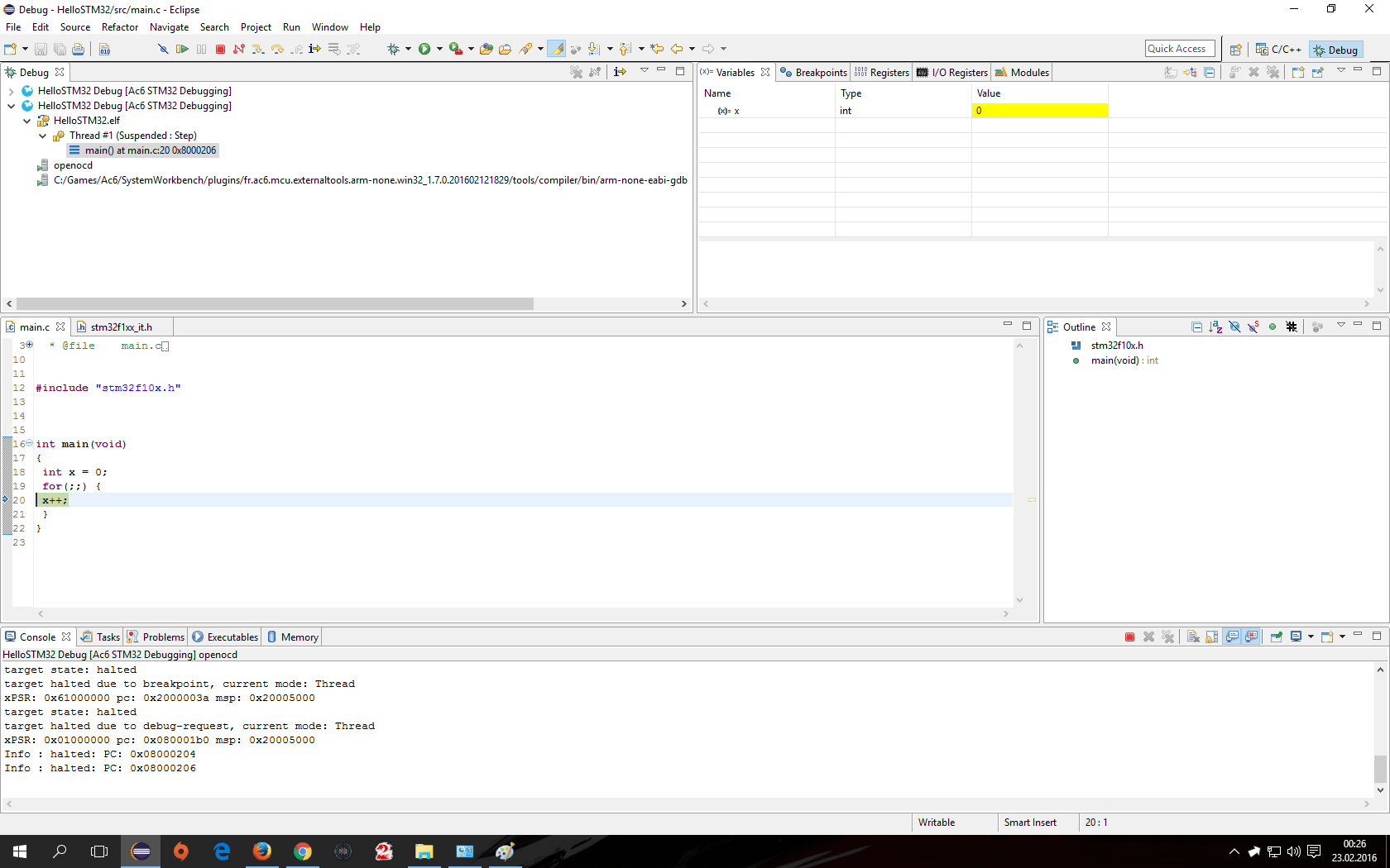

Skorzystałem z tego
i zadziałało. Zmieniłem w 'debug configurations' że urządzeniem jest ST-LinkV2 i już nie wyświetla błędu o libusb. Nadal natomiast wyświetla się kod poniżej i nie mam pomysłu co mam z nim zrobić
