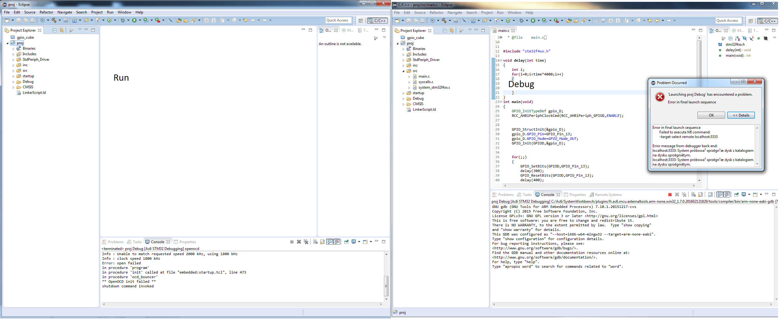

Cześć mam pewnien problem z opcją Run oraz Debug w środowisku System Workbench STM32. Problem ten występuje zarówno na windows 7 oraz Ubuntu 14.04, oba systemy są 64 bitowe. Gdy próbuje odpalić Run ze standardowymi ustawieniami wyskakuje błąd w konsoli :
Info : Unable to match requested speed 2000 kHz, using 1800 kHz
Info : clock speed 1800 kHz
Error: open failed
in procedure 'program'
in procedure 'init' called at file "embedded:startup.tcl", line 473
in procedure 'ocd_bouncer'
** OpenOCD init failed **
shutdown command invoked
a podczas opcji Debug mam komunukat taki:
Error in final launch sequence
Failed to execute MI command:
-target-select remote localhost:3333
Error message from debugger back end:
localhost:3333: Przekroczony czas oczekiwania na połączenie.
Sprawdzalem na płytce STM32f407 discovery oraz STM32f746zg nucleo zarówno na bibliotekach HAL jak i STD i nic to nie zmienia Proszę o możliwą pomoc..

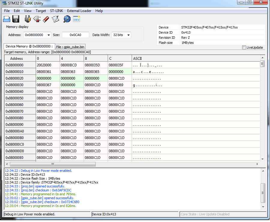

UserX, zacznijmy od najważniejszego, czyli, czy płytka działa poprawnie - sprawdzałaś za pomocą ST-link Utility, czy możesz połączyć się z mikrokontrolerem i odczytać jego zawartość?

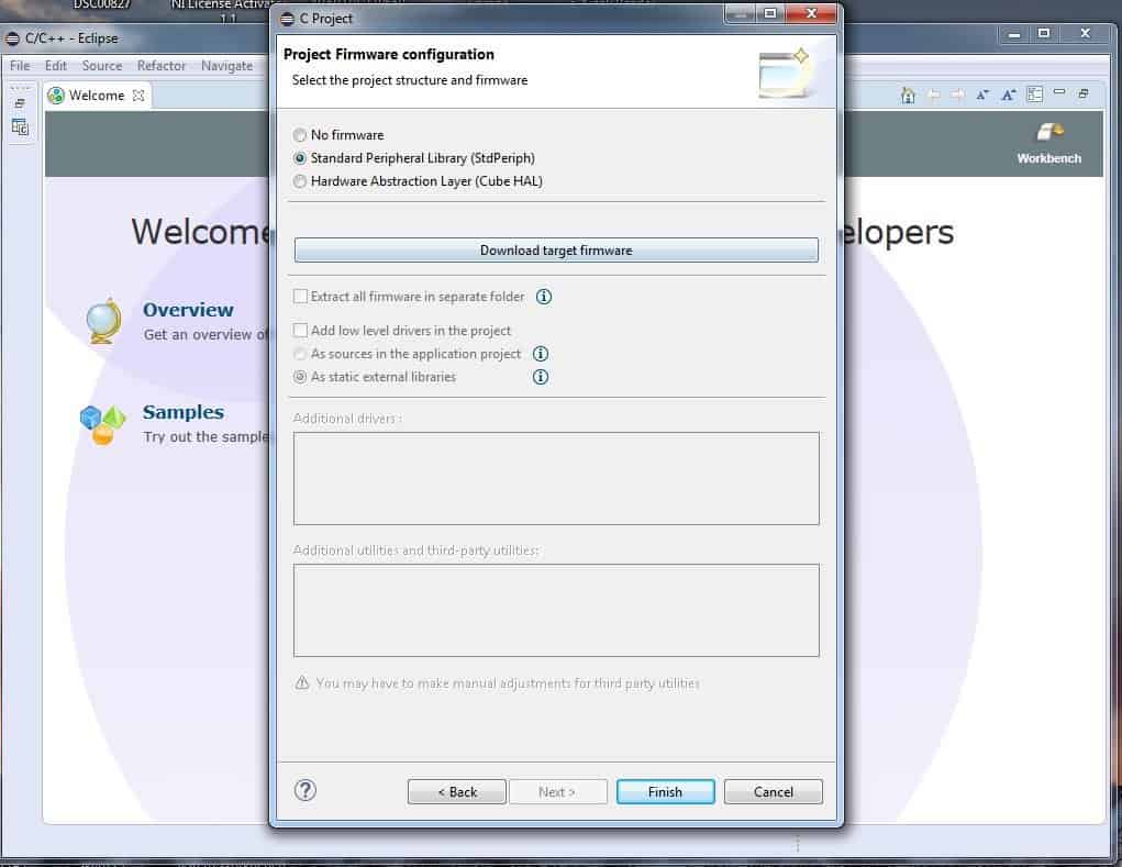

Mam pewien problem, ponieważ nie mogę pobrać (przy tworzeniu nowego projektu - C Project) "Standard Peripheral Library (StdPeriph)". Zaznaczam tą bibliotekę (czarna kropka) i następnie klikam "Download target firmware" i nic :/, a z kolei jak chciałem (tylko aby zobaczyć co się stanie) pobrać tą drugą bibliotekę (Cube HAL), to po wybraniu tej biblioteki i kliknięciu "Download target firmware" zaczęła się pobierać. Ale zatrzymałem to pobieranie, bo według kursu bazujemy na tej pierwszej biblioteczce.
Zaznaczam, że próbowałem już z ustawieniami "uruchom jako administrator" i jest tak samo, czyli nie pobiera mi się ta pierwsza biblioteka.
Czy ktoś spotkał się z czymś takim? Ewentualnie może ktoś podać link do tej biblioteki i wystarczyłoby ją pobrać osobno i umieścić w jakimś katalogu??
Proszę o wytłumaczenie i pomoc 🙂

Mam podobny problem z konfiguracją środowiska jak aixI, pomimo wykonania wszystkich wcześniejszych podpunktów z kursu, program nie pobiera mi plików bibliotecznych. Udało mi się znaleźć i pobrać potrzebne pliki samodzielnie, niestety nie znalazłem informacji, do jakiego katalogu mam je wgrać. Uprzedzając pytania wyłączyłem program antywirusowy oraz firewalla systemowego, ale to i tak nic nie dało.
Zaktualizowałem pluginy, niestety dalej nic.

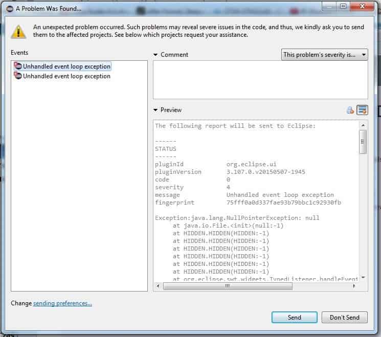

Uruchomiłem stary komputer z 32 bitowym Windowsem 7 i wszystko działa dobrze, a na laptopie mam system 64 bitowy i tu są problemy. Dodatkowo po przeinstalowaniu wszystkiego jeszcze raz wyświetliło mi się okienko z informacją o błędzie:
Nie wiem czy jest sens wklejać tu szczegółowe informacje o błędach czy po prostu lepiej będzie zrobić formata partycji systemowej 😃
Witam wszystkich,
Mam problem z tworzeniem projektu w SW4STM32 mianowicie nie mogę pobrać bibliotek STD,
po prostu nie wyświetla nawet paska pobierania i opcje związane z dodawaniem plików bibliotek pozostają niektywne tak jak były przed kliknięciem "download firmware". próbowałem zarówno z eclipse zainstalowanego normalnie + pluginu SW4STM32 jak i tego zainstalowanego z instalatora z openstm32.org. Dodam że biblioteki HAL pobiera normalnie 🙁
