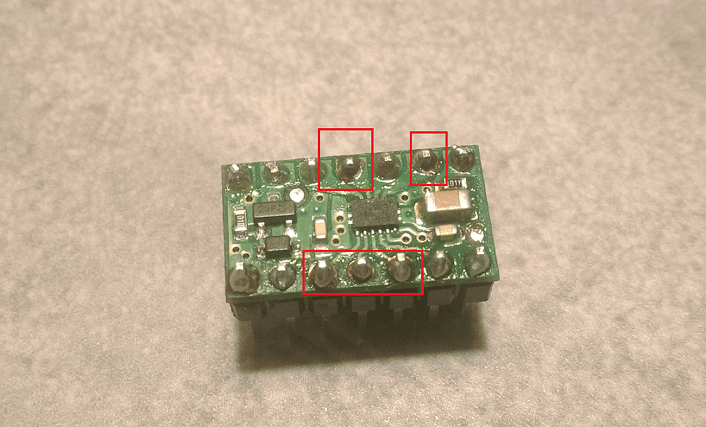

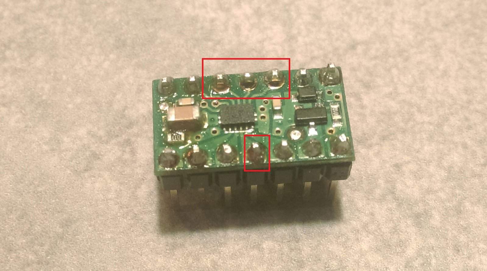

Witam ponownie 🙂
Walczyłem jakiś czas ze sterownikiem DRV8835 ale niestety robot ani drgnął.
Jakkolwiek wcześniej wszystko mi się udawało tak tutaj stanąłem w miejscu.
Czy ktoś z szanownych forumowiczów mógłby ocenić jak zlutowane są styki?
Jak wspominałem w poprzednich postach robił to mój ojciec. Na oko wydaje się, ze wszystko jest poprawnie ale mimo wszystko wolałbym wykluczyć opcje, że piny są źle zlutowane.

Zaznaczyłem na tych zdjęciach które piny wydają się podejrzane. Możliwe że kontakt elektryczny na tych pinach - ciężko stwierdzić bez lepszych zdjęć. Przyjrzyj się tym pinom.

W miedzyczasie zamowilem 2 inne sterowniki silnikow. Robot ruszyl do przodu po zostosowaniu DRV8833, ktory udalo mi sie nawet samodzielnie zlutowac 🙂
