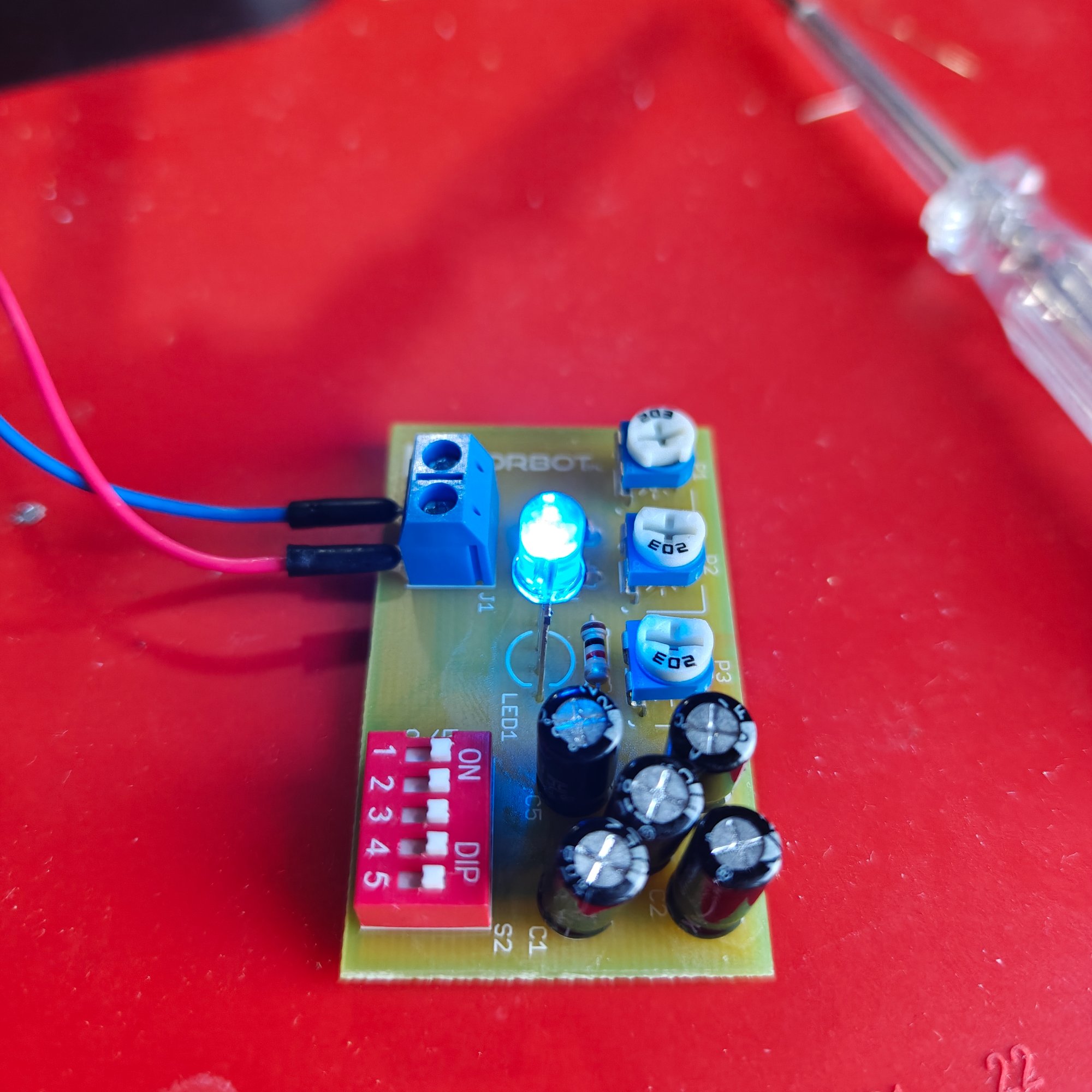

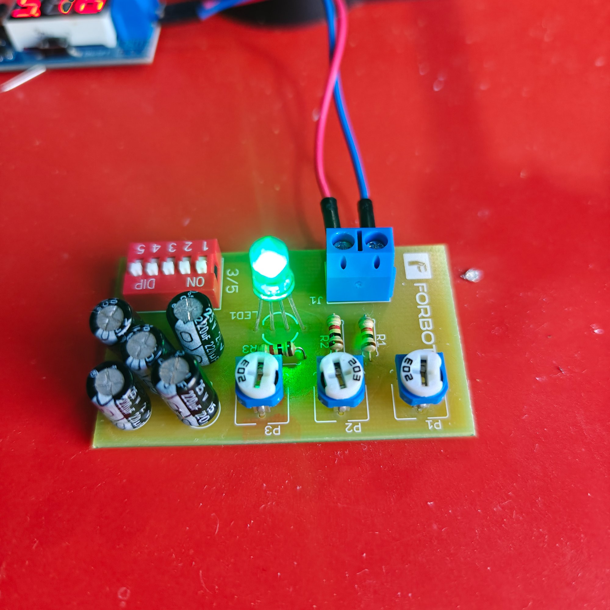

Dioda mogłoby świecić jeszcze dłużej 😁 na kondach.... Mam takie wrażenie jakby dioda wyłączała się szybciej niż na filmach, ale chyba to tylko wrażenie moje....
Pady od potencjometra bardzo duże.... Ale jakoś wyszły od biedy.... Chyba
"Generatorek prądowy" każdy z nich po włączeniu daje siły na delikatne żarzenie diody.... Z tego co zaobserwowałem niebieski kolor diody gaśnie pierwszy, potem zielony i na końcu czerwony.... Ale to może tylko moje złudzenie.....

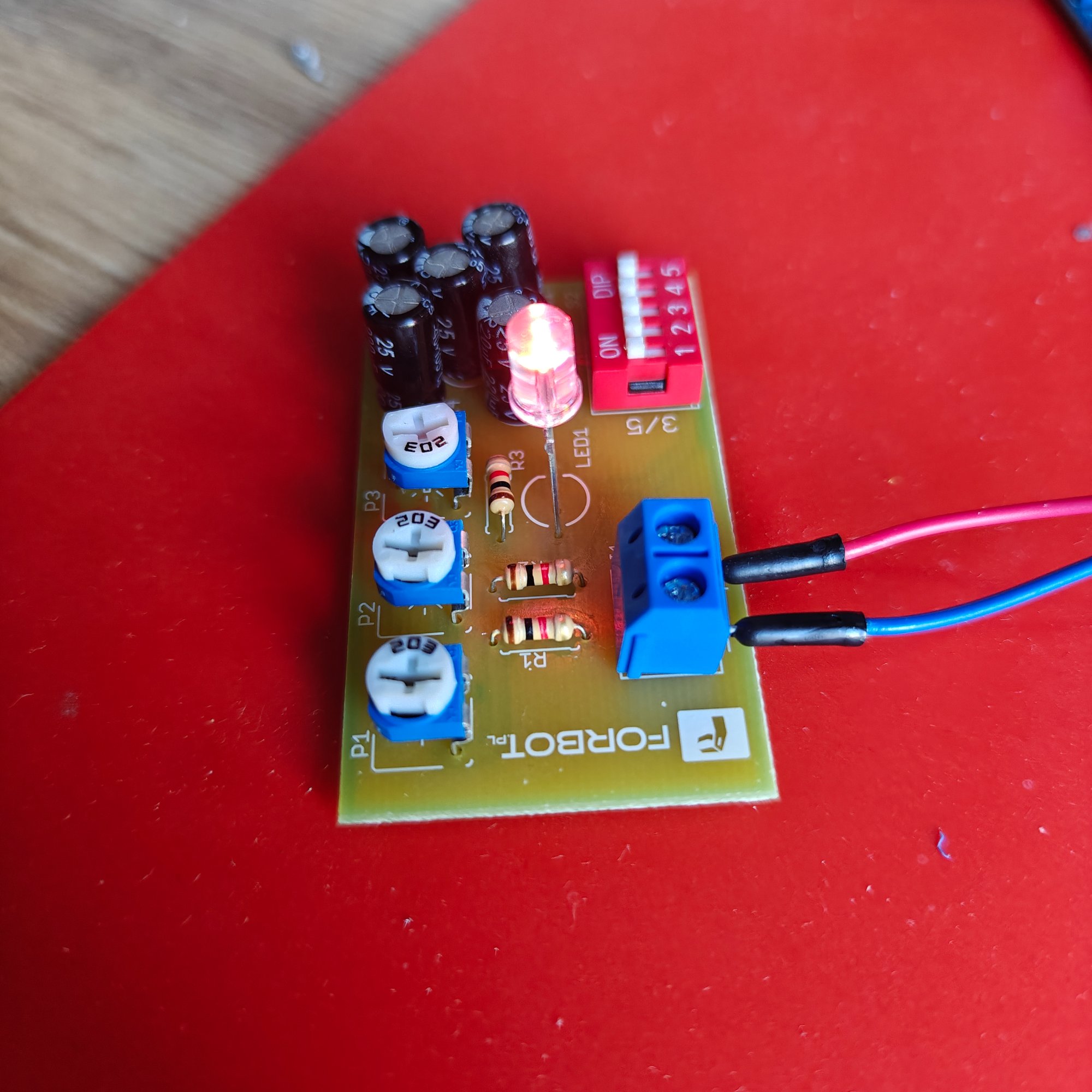

Myślałem że płytka nr 3 będzie bardziej czasochłonna i chociaż wystarczy na jeden dzień...a tu godzinka i zrobione. Chciałoby się więcej 😁😁😁.....
Fajna zabawa....

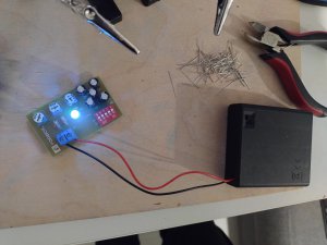

Hej, jak na razie kurs bardzo dobrze mi idzie.
Chciałem się pochwalić moim projektem:
1735157849867708_IMG_20241225_211724739_HDR.thumb.jpg.60b4748e831a5f8c4a18a5a24bfd9163.jpg
Skorzystałem tutaj z matowego LEDa RGB (z Nowego Elektronika), który lepiej miesza kolory.
Pozdrawiam wszystkich tutaj, @Diax170
PS Ma ktoś pomysł, co zrobić z poobcinanymi nóżkami?
Obcięte nóżki można zachować jako druciki, którymi robi się krótkie połączenia na płytkach stykowych 🙂
Nie wiem czy jest sens je zachowywać. Po wielu lutowaniach, tych nóżek może się sporo nagromadzić, a używając ich na płytce stykowej możesz narazić się na jakieś zwarcia. 🙂

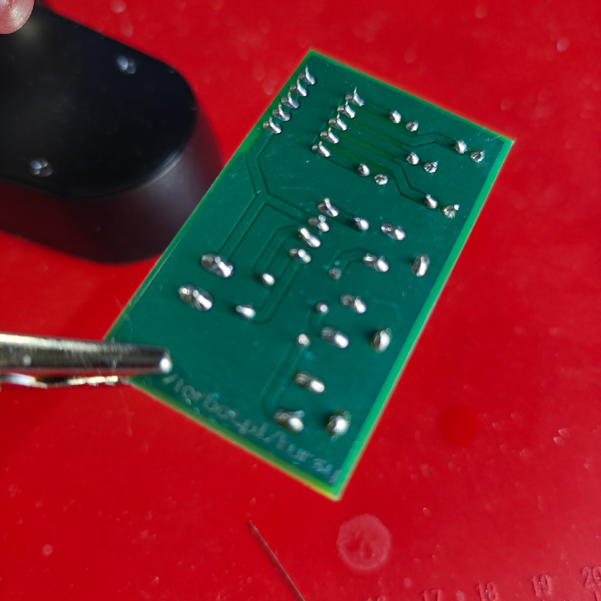

Witajcie.
Zacząłem ten mini projekt z diodą RGB. Choć instrukcja w kursie nie mówi, aby koniecznie używać tutaj topnika (nie jest konieczny) to ja nie mogłem się powstrzymać aby sprawdzić jaka będzie jakość połączeń bez fluxa i z fluxem. Dwa pierwsze rezystory (te równolege do siebie) polutowałem bez fluxa, a ten trzeci z fluxem ( w żelu).

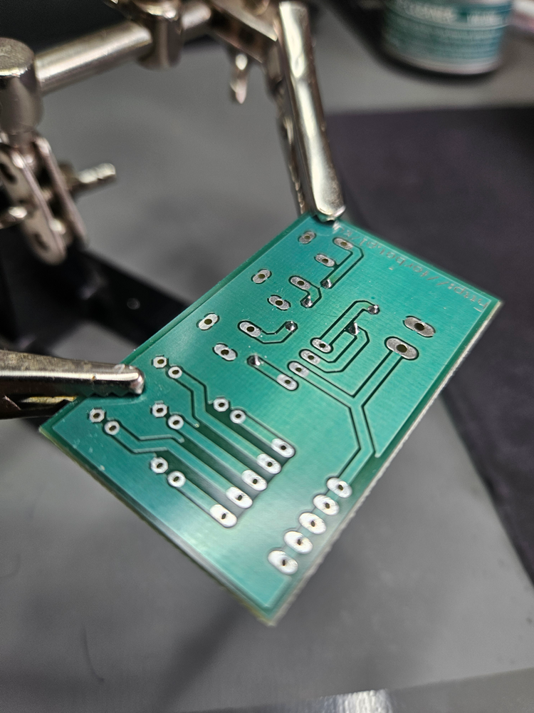

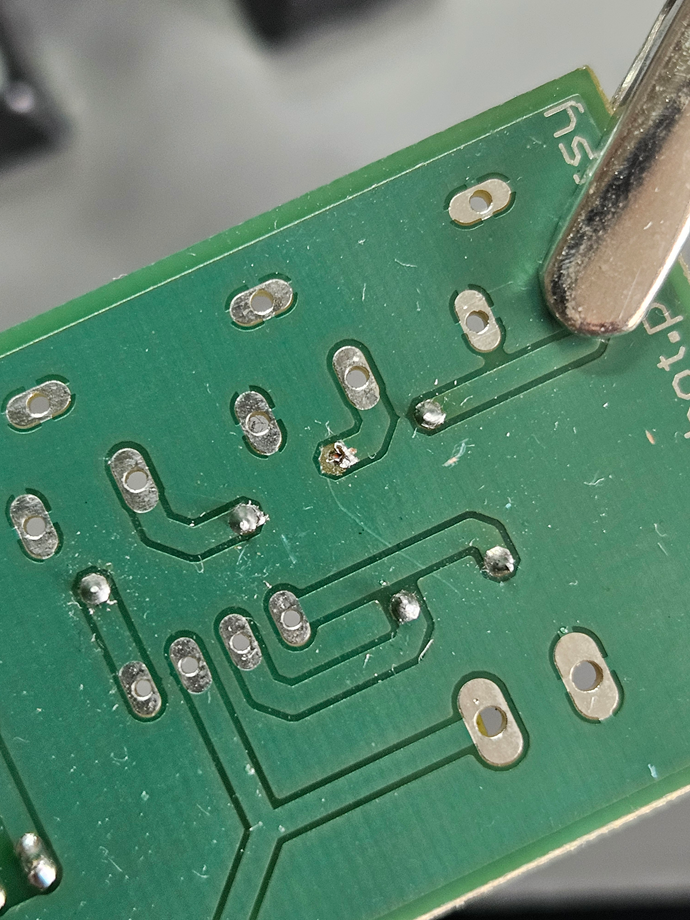

witajcie 🙂

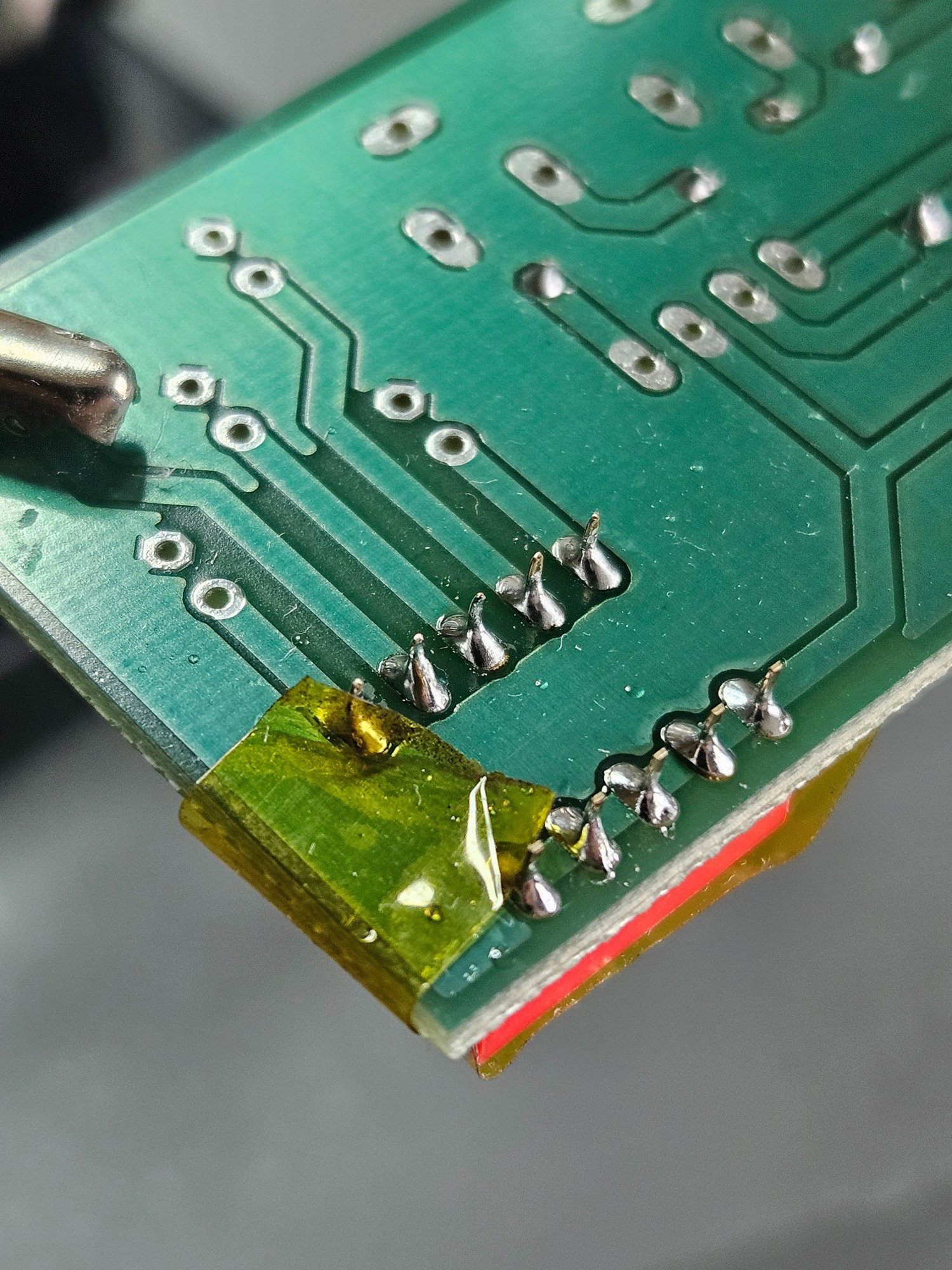

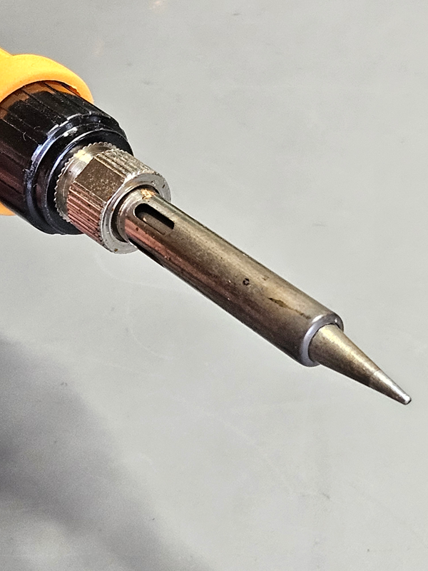

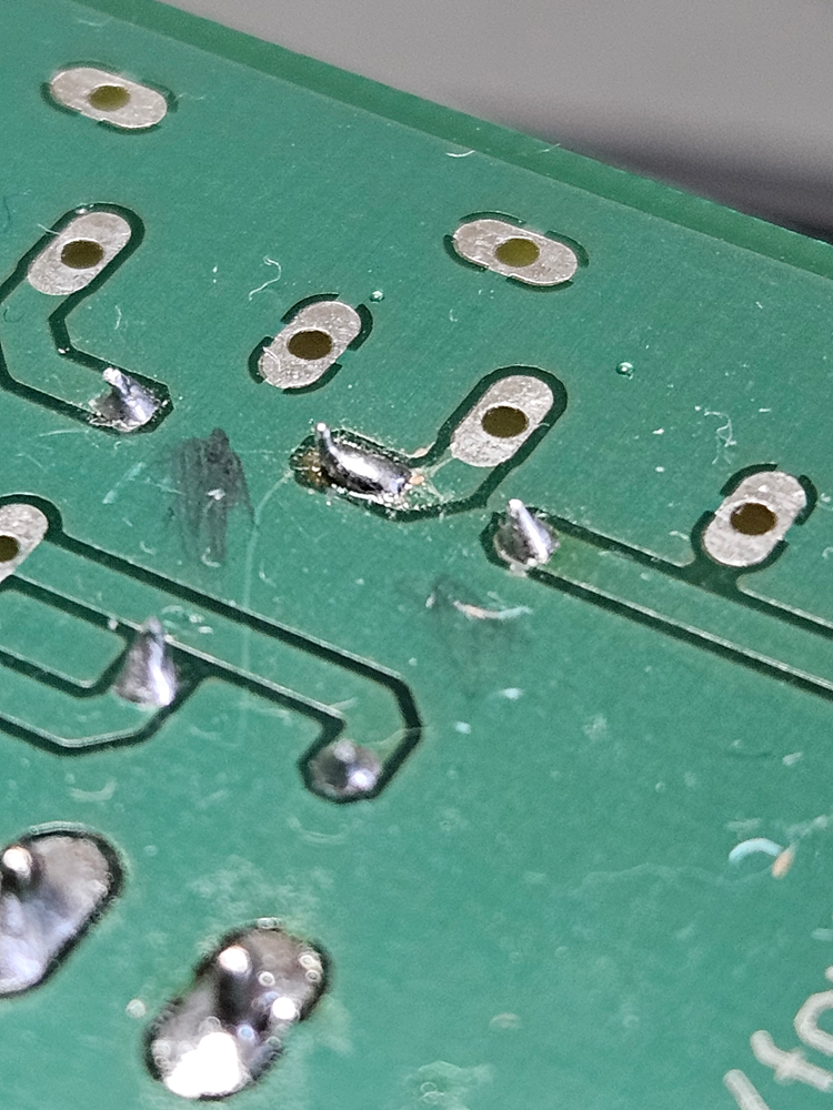

Dziś kolejny etap pracy. W poprzedniej wiadomości naderwałem pad od rezystora. Wszystko dlatego, że chciałem poprawić lut (było na nim za dużo cyny), ale chyba za mało przygrzałem go, bo gdy odessałem cynę, zobaczyłem, że połowa pada, od zewnetrznej części ścieżki, się urwała. Poskrobałem kawałek soldermaski, w miejscu za padem kawałek i tam zrobiłem połączenie. Nie wygląda to estetycznie, ale dobrze się trzyma. Wrzucam zdjęcie. sprawdziłem też rezystancę na padach w sąsiedztwie opornika (na tych samych ścieżkach od opornika) i multimetr pokazał około 977 Ohm. Chyba dobrze. No i wrzucam też zdjęcia czym lutuję oraz zdjęcie jak wyszło mi przylutowanie dip switcha.
