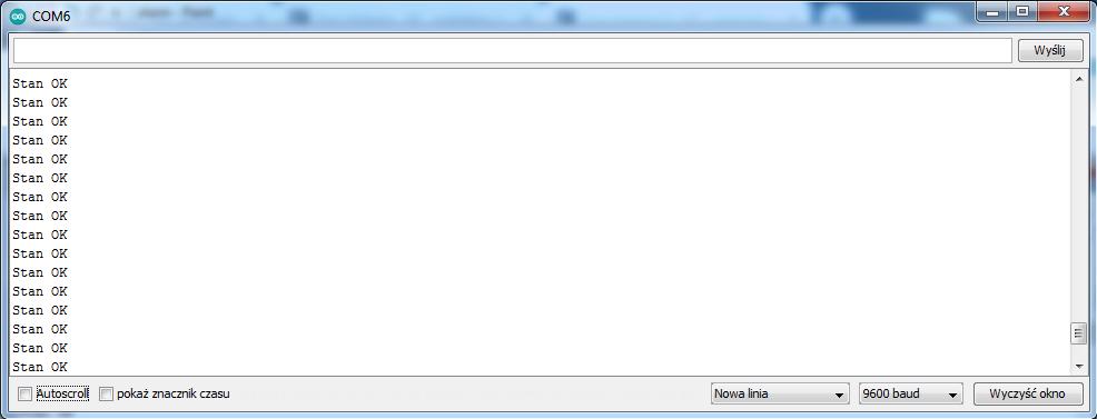

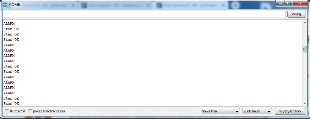

Kurczak92 Czerwiec 2, 2020 Udostępnij Czerwiec 2, 2020 Witam Mam problem z kontaktronem. Kiedy jest przy nim magnes, wszystko jest ok, ale gdy go nie ma, dioda zaczyna mrygać zamiast zmienić kolor. Żeby lepiej zrozumieć w czym problem, dodałem komunikaty do portu szeregowego i tak to wygląda: Gdy kontaktron jest "zamknięty". Oraz gdy jest "otwarty". Ciągle przeskakuje ze stany wysokiego na niski i odwrotnie. Oto program: #define LED_R 10 #define LED_G 11 #define LED_B 13 #define KONTAKTRON 7 void setup() { pinMode(LED_R, OUTPUT); //Piny sterujące diodą RGB jako wyjścia pinMode(LED_G, OUTPUT); pinMode(LED_B, OUTPUT); pinMode(KONTAKTRON, INPUT_PULLUP); //Kontaktron jako wejście (jak przycisk) digitalWrite(LED_R, LOW); //Dioda wyłączona digitalWrite(LED_G, LOW); digitalWrite(LED_B, LOW); Serial.begin(9600); } void loop() { if (digitalRead(KONTAKTRON) == LOW) { //Jeśli czujnik zwarty digitalWrite(LED_R, LOW); //Stan OK - dioda zielona digitalWrite(LED_G, HIGH); Serial.println("Stan OK"); } else { digitalWrite(LED_R, HIGH); //Stan ALARM - dioda czerwona digitalWrite(LED_G, LOW); Serial.println("ALARM"); } } Co może być przyczyną? Cytuj Link do komentarza Share on other sites More sharing options...
Gieneq Czerwiec 2, 2020 Udostępnij Czerwiec 2, 2020 @Kurczak92 ciężko powiedzieć, bo widzę że masz PULLUP. Może spróbuj dać opóźnienie, ze 100ms pod koniec loop(). Zamienić na chwilę kontaktron na przycisk. Jeżeli to drugie pomoże to możliwe że kontaktron jest jakiś nie taki albo masz skąś pole magnetyczne które powoduje problemy. Może przepuściłeś przez niego spory prąd i się uszkodził. Cytuj Link do komentarza Share on other sites More sharing options...
Kurczak92 Sierpień 4, 2020 Udostępnij Sierpień 4, 2020 @Gieneq Niestety ani opóźnienie ani zamiana na przycisk nie działa. Co prawda przy opóźnieniu 1s jest większe prawdopodobieństwo na trafienie w prawidłowy odczyt, ale problem pozostaje. Cytuj Link do komentarza Share on other sites More sharing options...
