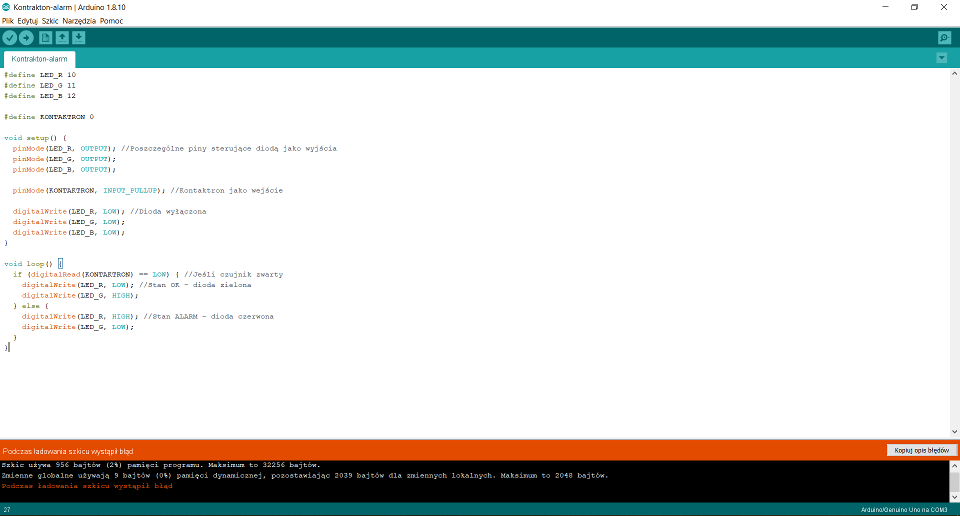

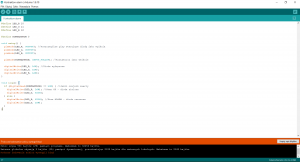

husadam5 Grudzień 15, 2019 Udostępnij Grudzień 15, 2019 (edytowany) Cześć, Do tej pory nie było problemów z wgrywaniem szkiców na płytkę, ale od przykładu z kontraktonem nie mogę wgrać kodu. Resetowałem komputer, odinstalowałem Arduino i zainstalowałem z powrotem, usuwałem port COM i włączałem od nowa. Zmieniałem gniazda USB. Nic nie pomogło. Edytowano Grudzień 15, 2019 przez husadam5
Treker (Damian Szymański) Grudzień 16, 2019 Udostępnij Grudzień 16, 2019 @husadam5 odłącz dla pewności wszystko od Arduino i tuż przed programowaniem wciśnij reset na płytce (spróbuj kilka razy, za którymś razem powinno się udać)
husadam5 Styczeń 11, 2020 Udostępnij Styczeń 11, 2020 Zapomniałem napisać, znalazłem winowajcę. Problem był z wgraniem czegokolwiek gdy kabel kontraktonu był wpięty w pin "RX <- 0". Wyciągam go z tego pinu na czas wgrywania i jest OK. 1
BHBmacieg Luty 29, 2020 Udostępnij Luty 29, 2020 Hej. Super cześć kursu. Kodów do prac domowych nie wrzucam, bo opierają się one na zmianach pojedynczych wartości. Jednak chciałbym się odnieść do posta @husadam5. U mnie było podobnie. Gdy pisałem 2 dni temu kody na użycie kontraktronu i wpięty był w pin RX (0) nie było żadnych problemów. Usiadłem dziś znów, pogrzebałem trochę w kodach i przywitał mnie błąd: stk500_getsync() attempt 1 of 10: not in sync: resp=0x3f. Już miałem obawę, że w jakiś sposób uszkodziłem płytkę. Podłączyłem drugie UNO, które mam na stanie i błąd ten sam, więc tą opcję wykluczyłem. Poszukałem trochę w internecie i znalazłem informację, że taki błąd powstaje podczas gdy mamy coś wpięte w piny 0 lub 1. Przepięcie kontraktronu w inny pin rozwiązało problem. Jednak w internecie nie piszą dlaczego tak się dzieje. Znacie odpowiedź dlaczego tak się dzieje?
ethanak Luty 29, 2020 Udostępnij Luty 29, 2020 5 minut temu, BHBmacieg napisał: Jednak w internecie nie piszą dlaczego tak się dzieje. Znacie odpowiedź dlaczego tak się dzieje? Jeśli coś podepniesz do tych linii (0 i 1 czyli Rx i Tx) - albo Arduino nie będzie mogło odebrać tego, co mu przekazuje konwerter USB/UART, albo konwerter nie będzie mógł odebrać danych z Arduino. 1
