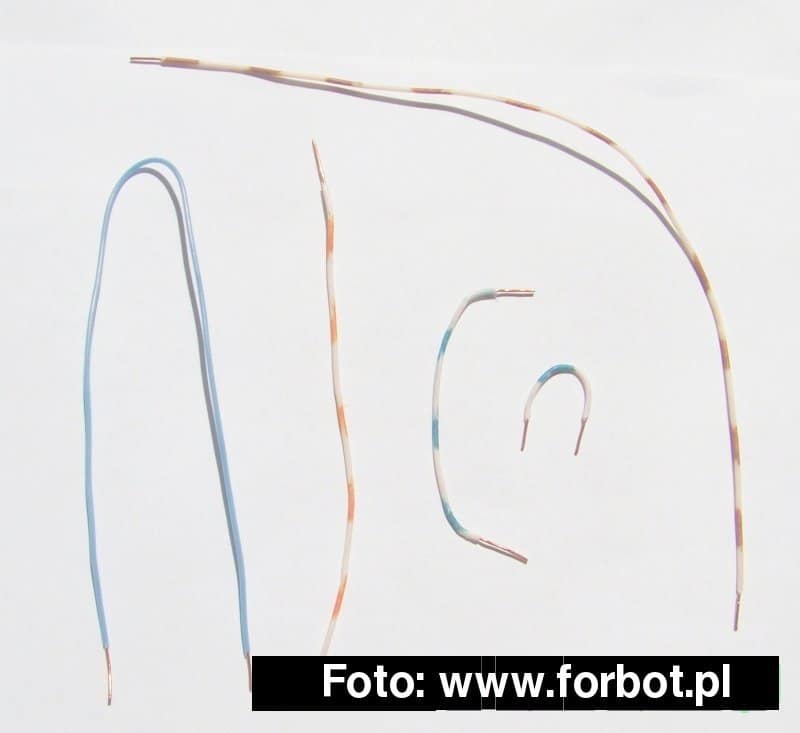

Kshaq Lipiec 30, 2008 Udostępnij Lipiec 30, 2008 Jasne, jak dotąd nie miałem z tym problemów. Czasami się ułamie jakiś kabelek, ale to normalne, jak się go za dużo razy powygina Z lutowaniem golpinów to bardzo eleganckie podejście, ale w tym wypadku też bym kupił gotowe kabelki 🙂 Ale podejrzewam, że one wcale nie muszą być najlepszej jakości i też pewnie w końcu się wyłamią. Cytuj Link do komentarza Share on other sites More sharing options...
Treker (Damian Szymański) Lipiec 30, 2008 Udostępnij Lipiec 30, 2008 Z lutowaniem golpinów to bardzo eleganckie podejście, ale w tym wypadku też bym kupił gotowe kabelki 🙂 Ale podejrzewam, że one wcale nie muszą być najlepszej jakości i też pewnie w końcu się wyłamią. Ja właśnie sobie lutowałem goldpiny, ale niestety po dłuższym używaniu widzę, że są one za grube i za bardzo rozchylają styki. Cytuj Link do komentarza Share on other sites More sharing options...

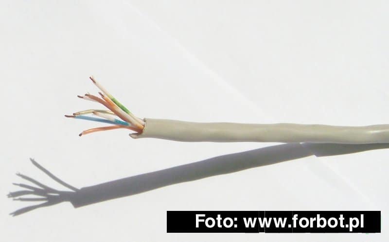

abxyz Lipiec 30, 2008 Udostępnij Lipiec 30, 2008 Czyli tylko ściągasz izolacje?Ja lutowałem goldpiny i zakrywałem rurką termokurczliwą. Zdaje to egzamin? Tak jak już pisano wcześniej, dobrym rozwiązanie jest użycie skrętki komputerowej. Taka skrętka ma osiem żył z drutu miedzianego o odpowiedniej grubości do użycia z płytką stykową. Cytuj Link do komentarza Share on other sites More sharing options...
Cinek_suw Sierpień 6, 2008 Udostępnij Sierpień 6, 2008 Kupując płytkę stykową (bardzo ją polecam) kupiłem razem takie powyginane kabelki do łączenia i szczerze wam powiem że wolę kable ze skrętki niż tamte. Fakt faktem ładniej wyglądają na płytce ale to nie o wygląd chodzi lecz o poręczność. Tak więc nie warto kupować tych kabelków. Pozdrawiam Cytuj Link do komentarza Share on other sites More sharing options...
