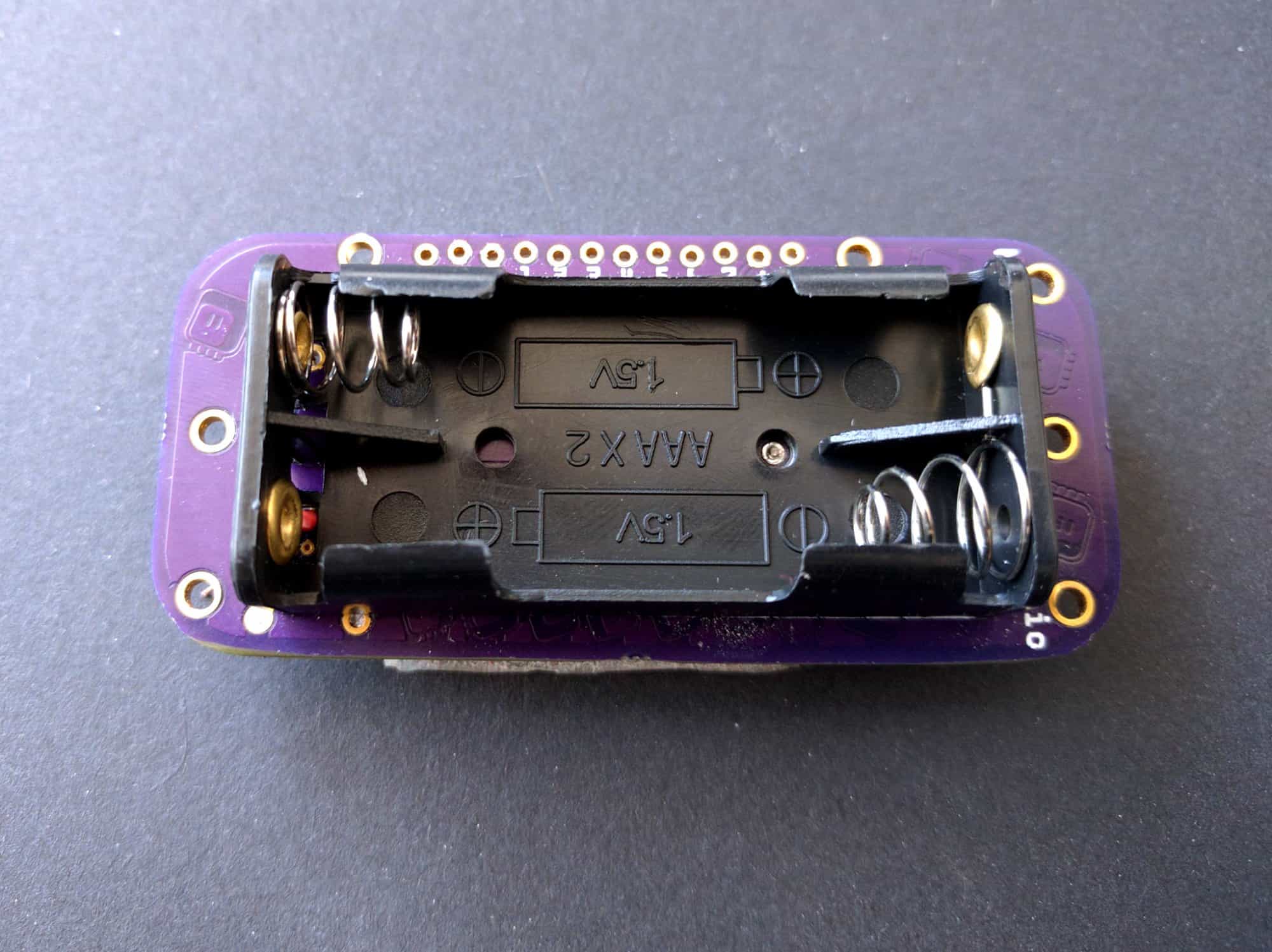

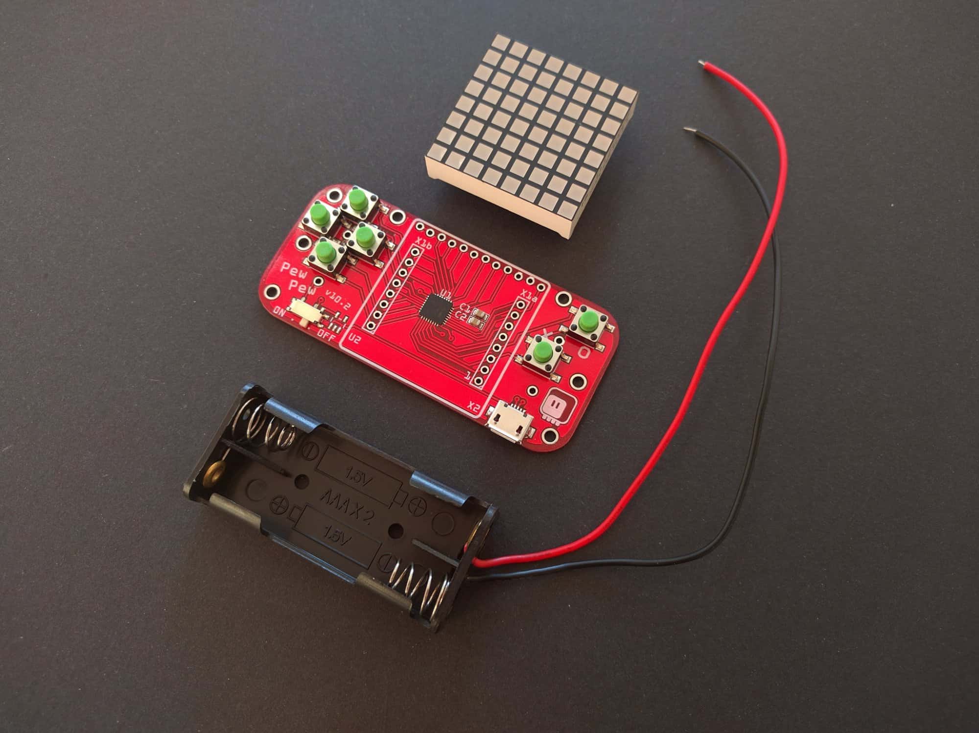

W międzyczasie przyszły też pojemniki na baterie, więc mogłem dokończyć prototyp:

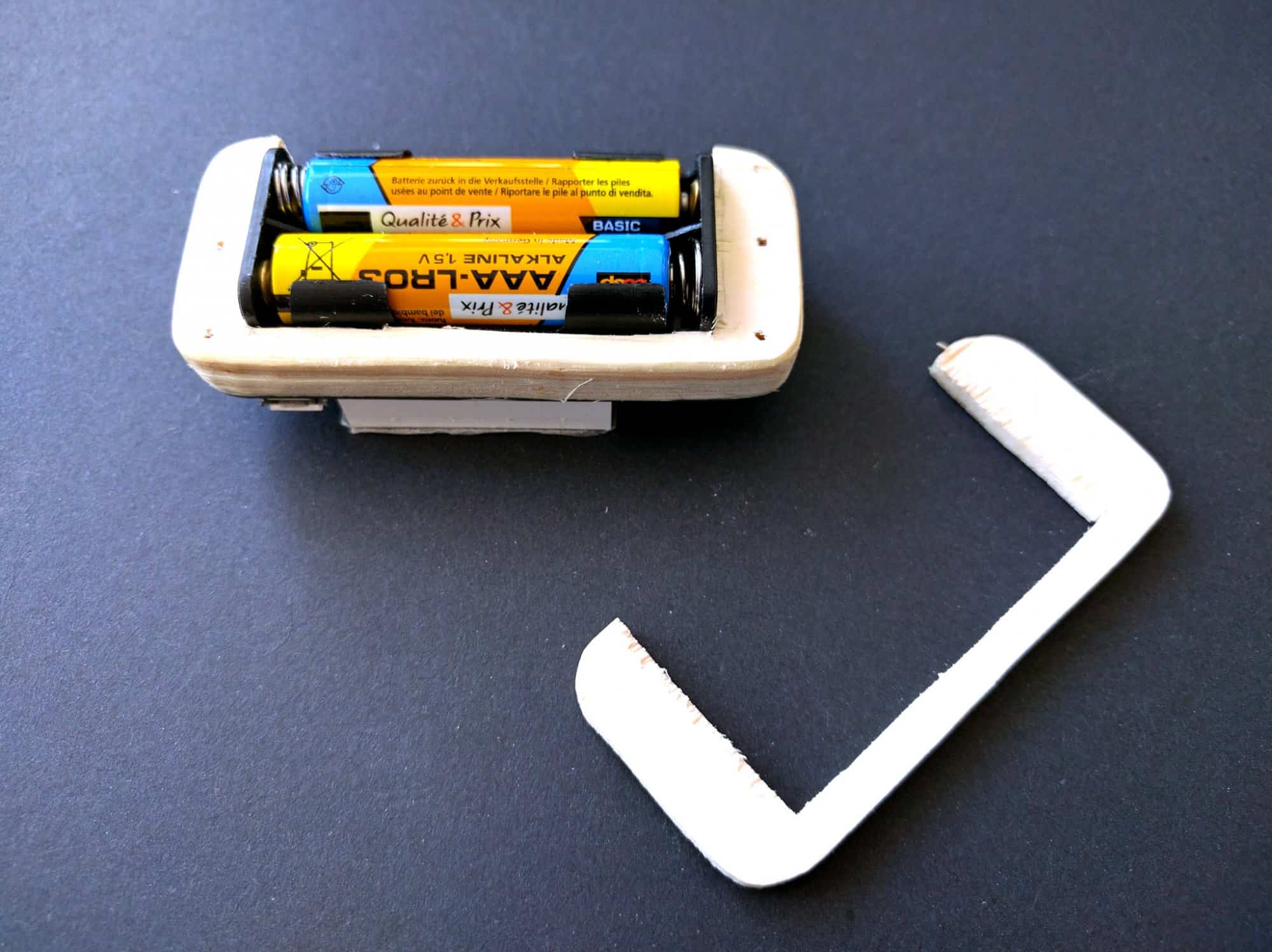

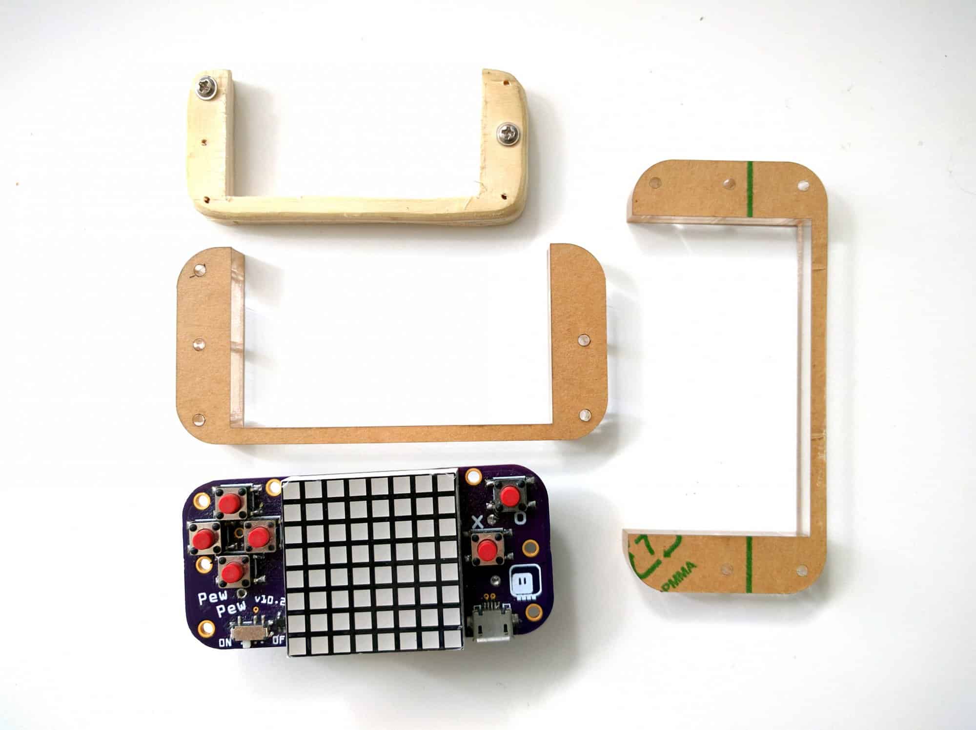

Udało mi się też poeksperymentować trochę z wyciętymi z drewna elementami polepszającymi kształt całości:
Do eksperymentów wycięte piłą włosową, docelowo mogą być wycięte z czegoś grubszego laserem (na upartego nawet z tektury falistej).

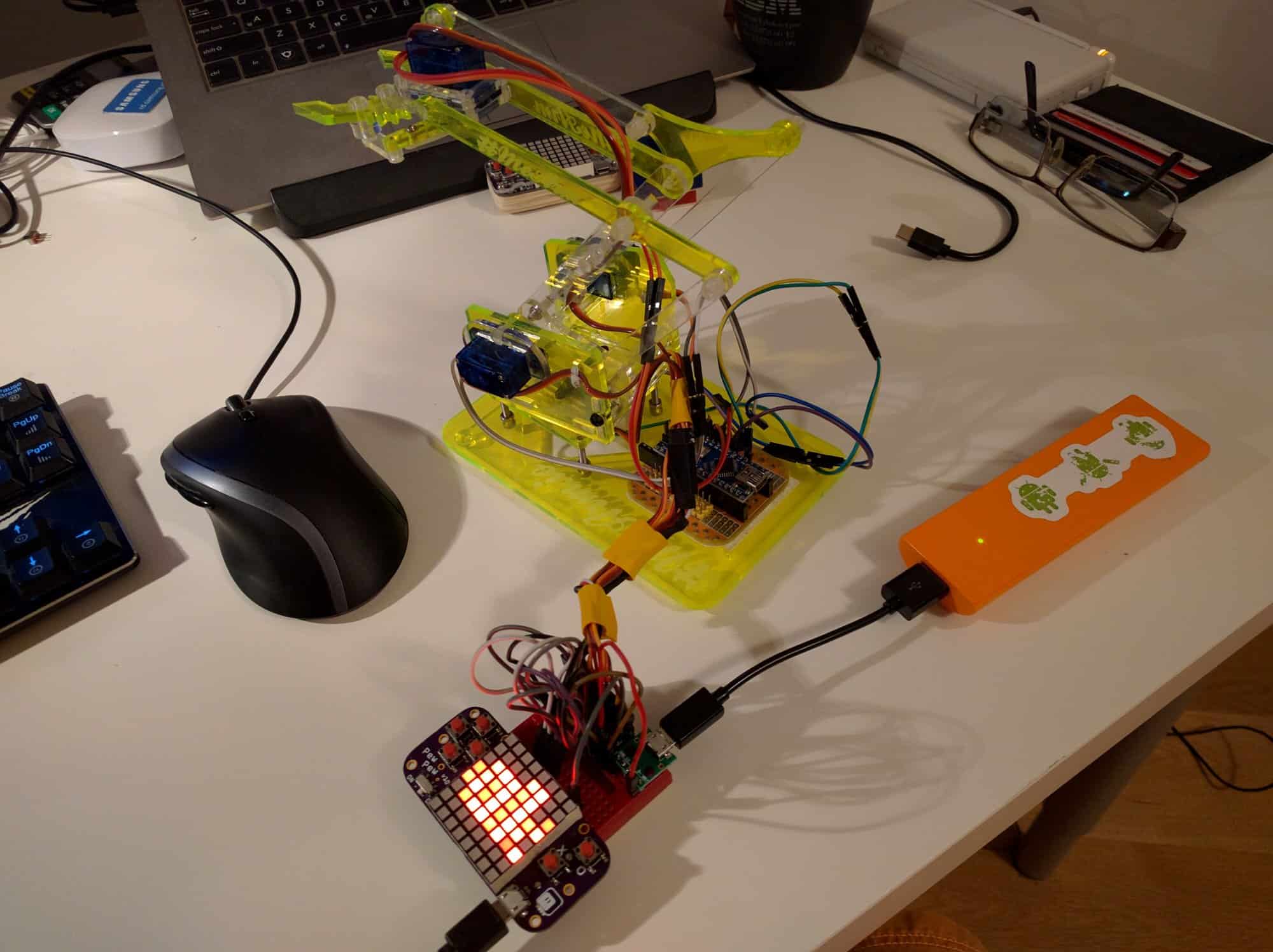

W ten weekend jest Mini Maker Faire Zürich, więc będę pokazywał między innymi prototypy moich konsolek. Ale wypadałoby też pokazać, że to nie tylko do gier, że da się do nich też podłączyć różne rzeczy i nimi sterować. Zatem wygrzebałem z szuflady robocika MeArm i podłączyłem do PewPew:
Jeszcze tylko kilka linijek kodu, żeby sterować serwami za pomocą przycisków (nie chce mi się robić IK do niego) i będzie zabawka dla zwiedzających.

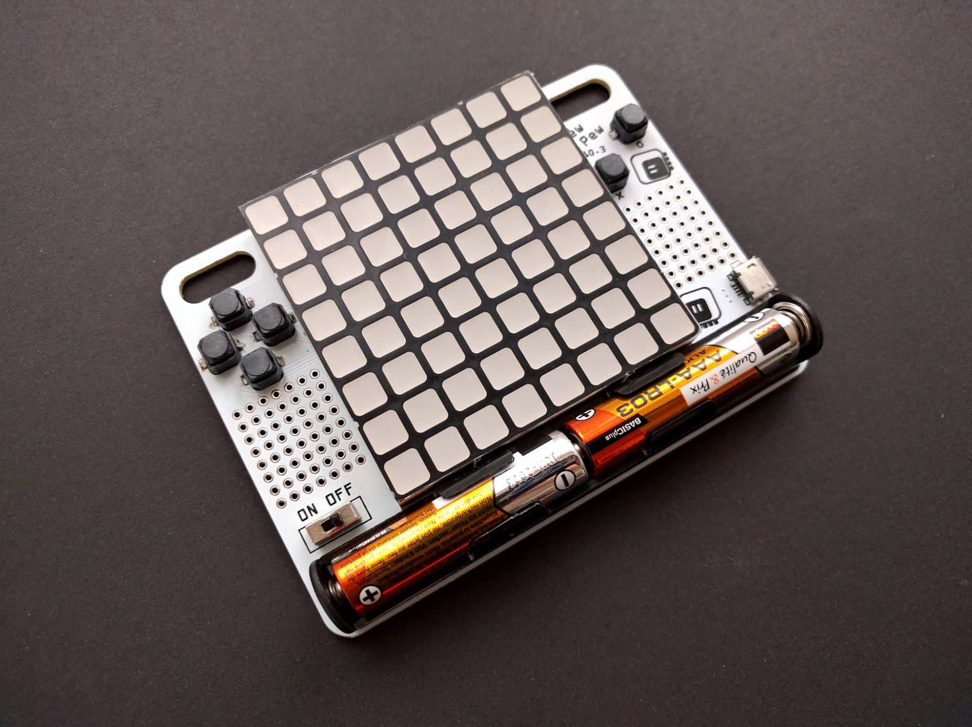

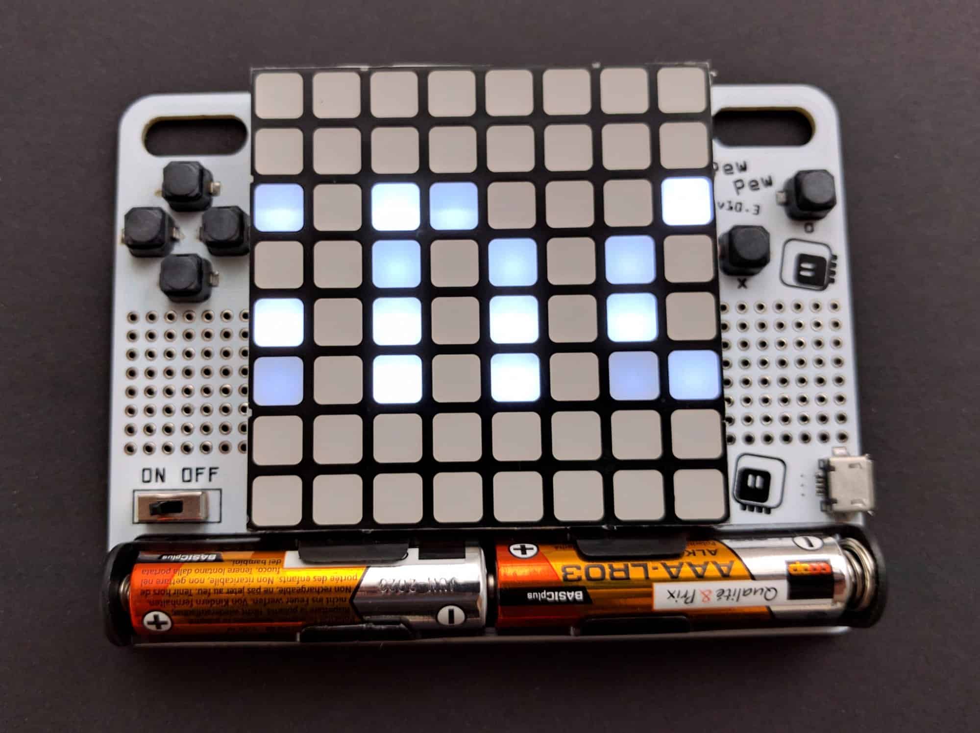

Nie pisałem tutaj przez dłuższy czas, a były pewne postępy. Po pierwsze znalazłem kompatybilną macierz LED-ową o znacznie większych wymiarach (6x6cm) i nie wytrzymałem i zrobiłem wersję konsolki z nią:

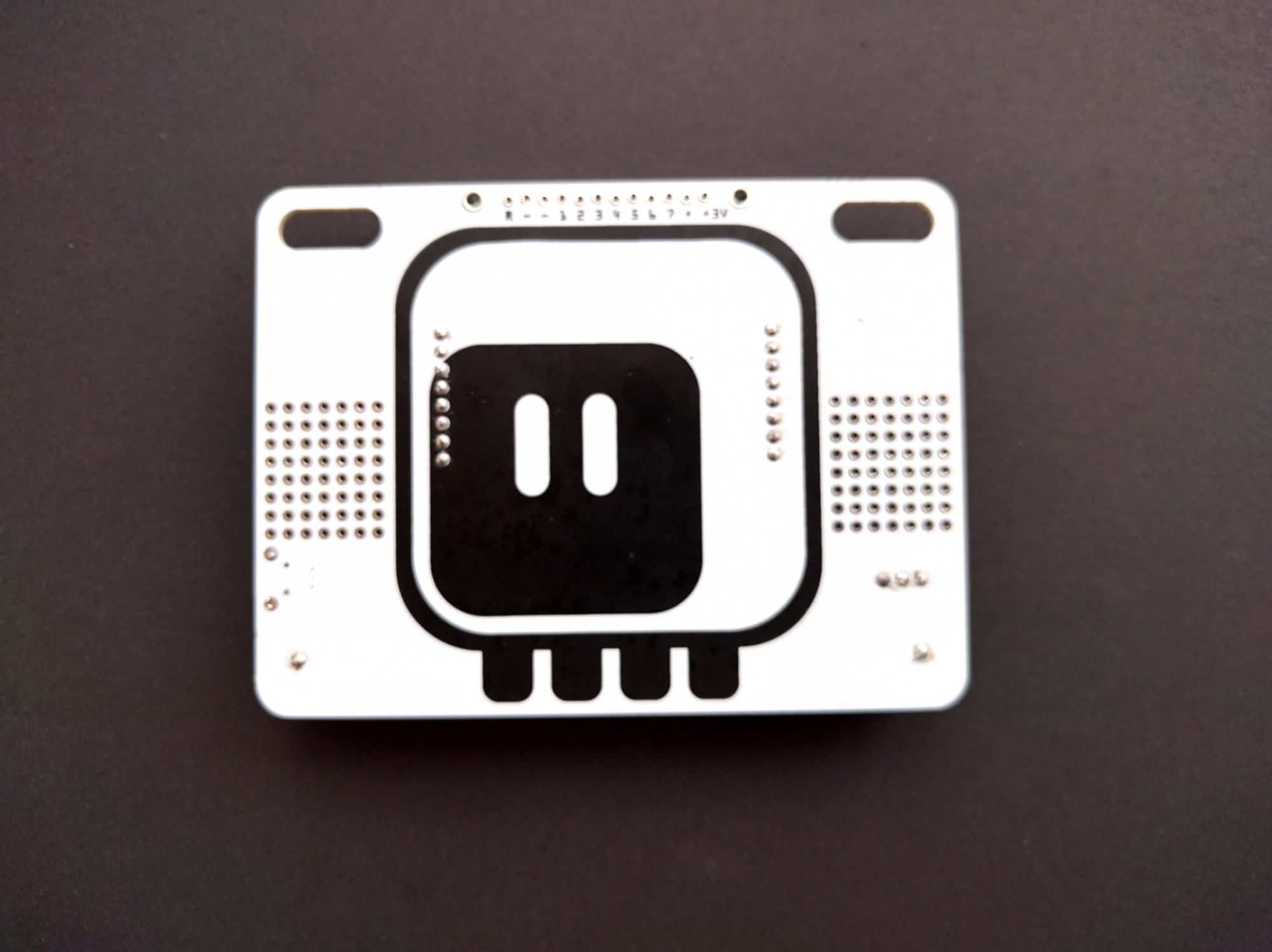

Tym razem baterie przeniosłem na front, dzięki czemu cały tył jest pusty (poza pinami do podłaczenia do breadboarda), więc prawdopodobnie można by wykorzystać to urządzenie jako interaktywny badge na jakąś konferencję, z tyłu umieszczając logo i miejsce na imię uczestnika.
Przy okazji poeksperymentowałem też z różnymi kolorami LED-ów i przekonałem się, że wszystkie działają: biały, zielony, niebieski, pomarańczowy, czerwony. Oczywiście czerwone są najtańsze, więc takie zostaną, ale bardzo mi się podoba biały:
Tym razem zmontowałem (ręcznie) tylko kilka egzemplarzy: jeden dla siebie, jeden dla kolegi i dwa na sprzedaż na Tindie. Oba egzemplarze na sprzedaż są już w drodze do nowych właścicieli. Więcej sztuk zmontuję kiedy przybędzie paczka z częściami.

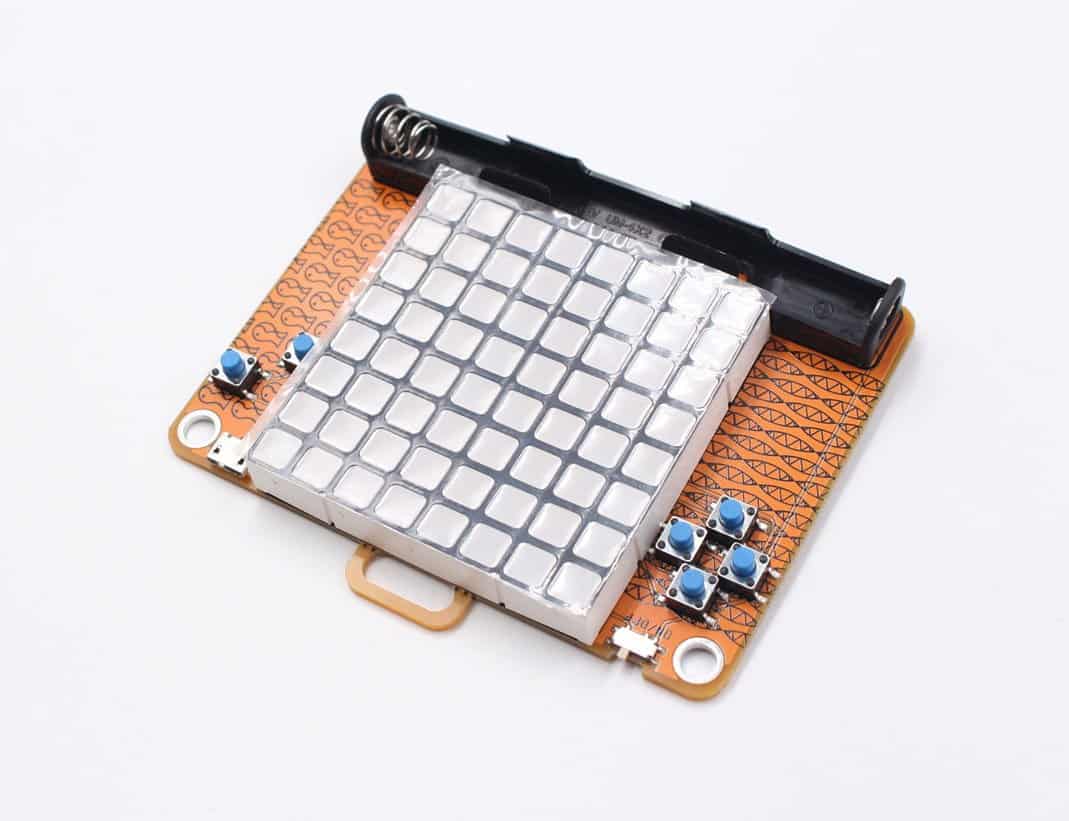

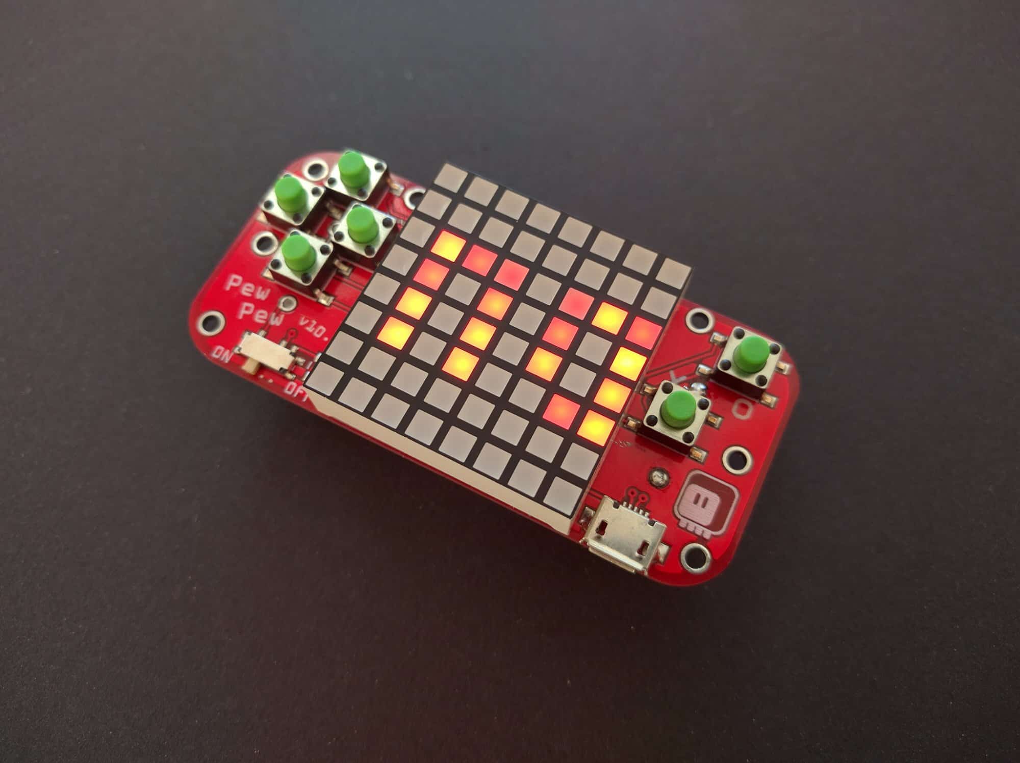

Po drugie, Elecrow zakończył produkcję i jutro dotrze do mnie paczka z wykonanymi egzemplarzami mniejszej wersji konsolki. Mają one trochę inne kolory, niż prototypy:
Można je także już zamawiać na Tindie. Dodatkowo moment jest idealny, ponieważ w tym tygodniu jadę na pythonową konferencję, na której planuję zorganizować sprinty z użyciem tych urządzeń — zobaczymy jak się przyjmą.

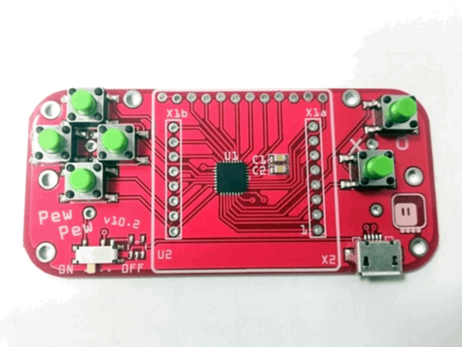

Zgodnie z zapowiedzią, zmontowane płytki dotarły dzisiaj. Tak wygląda gotowe działające urządzenie:
a tak wygląda zestaw, który się dostaje do samodzielnego montażu:
Niestety przez nieporozumienie wszystkie płytki co prawda mają wgrany bootloader USB, ale nie mają firmware-u z CircuitPythonem — po prostu zapomniano wykonać kroku jego wgrania. Na szczęście jest to tylko kwestia skopiowania pliku z firmware-em poprzez USB, więc albo będę to robił sam przed zapakowaniem każdego egzemplarza, albo po prostu dopiszę jako krok w instrukcji samodzielnego montażu.

Jutro powinno do mnie dotrzeć zamówienie zawierające wycięte laserem z akrylu elementy mechaniczne do przymocowania na tył konsolek, poprawiające ich kształt — wspominałem wcześniej o ich prototypowaniu z drewna. Kiedy dotrą napiszę o nich więcej.
